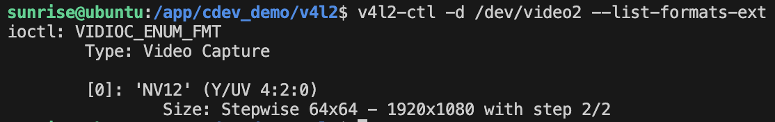

想验证rdk x5 vse画幅限制,之前您这边给的参数是3840x2160,高度限制是2160,但如果是12位寄存器的话,那理论上应该2560也行(2048<2160<2560<4096),所以想试一下回灌2560高度的图片,但是切换到vse alone模式的时候只有video2是m2m的(sif-isp-vse模式所有video节点只有capture模式),而且输入的限制是1080p,这应该是驱动的限制,请问可以怎么测试,或者您这边可以帮忙测试一下吗
/app/cdev_demo/vps 您可以参考 VPS 缩放示例,用传统的多媒体接口来实现这个需求。
