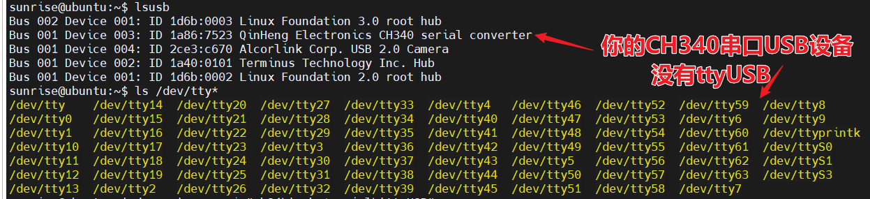

在使用USB转串口时,明明插入了CH340串口USB设备,并且命令行输入:lsusb 显示出了你的USB设备,但是在输入命令:ls /dev/tty*时却找不到你的设备:
lsusb #查看USB设备
ls /dev/tty*  #查看USB转串口设备

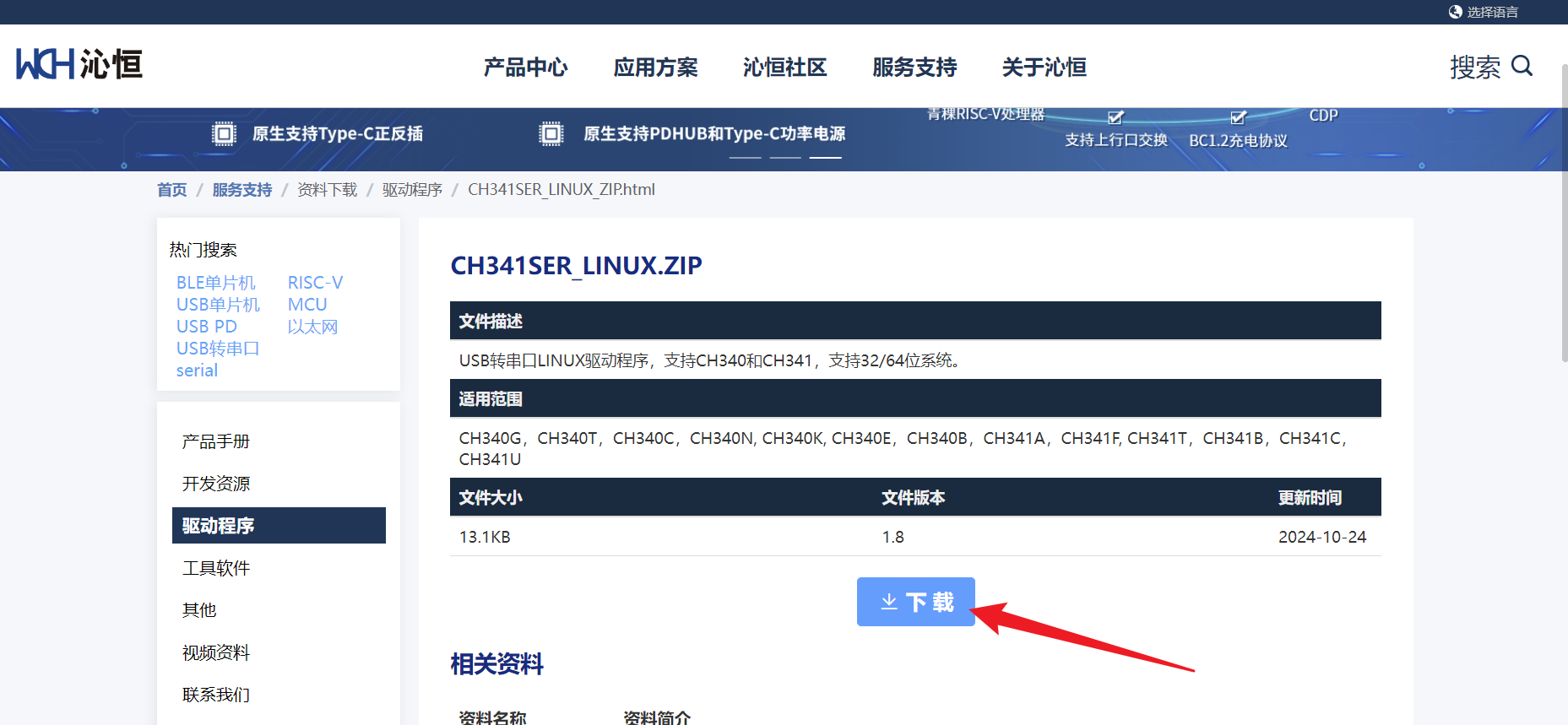

1. 打开南京沁恒官网下载CH340驱动
Linux版本驱动
直接点击下载即可

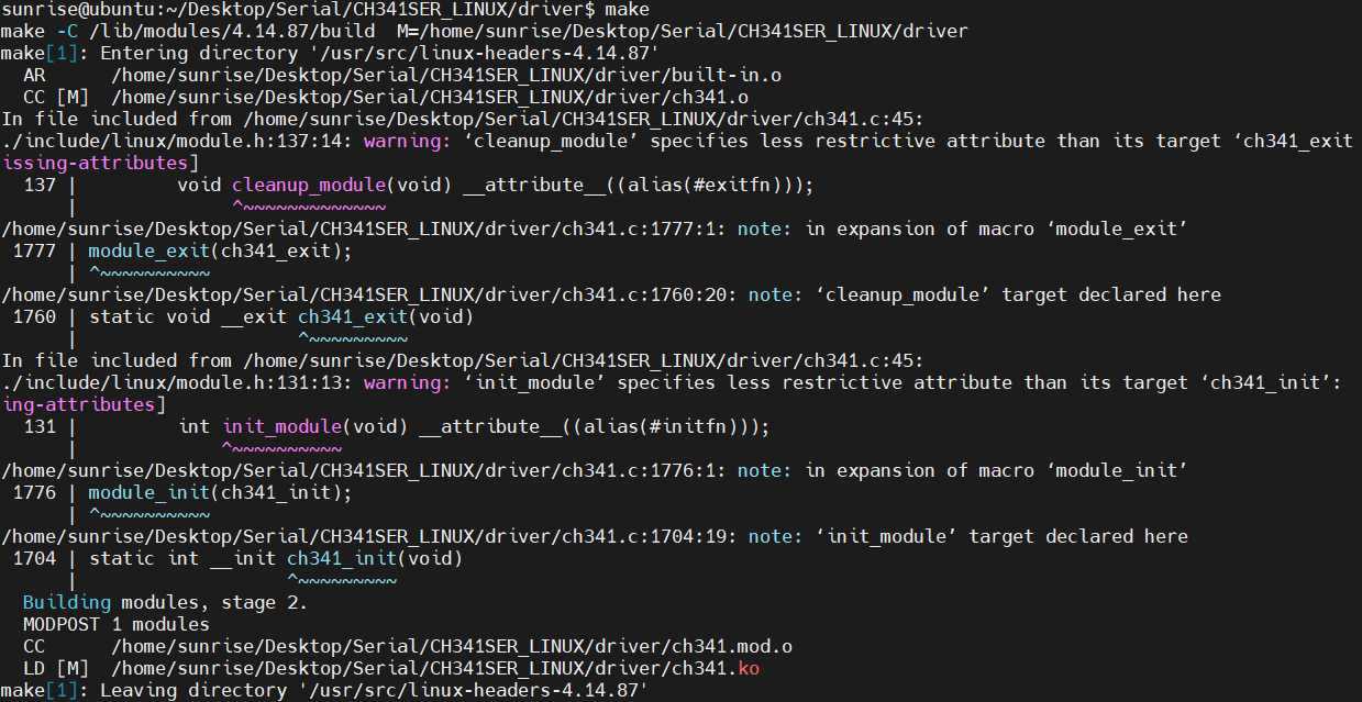

2. 编译文件Makefile
直接输入
make  #进行编译

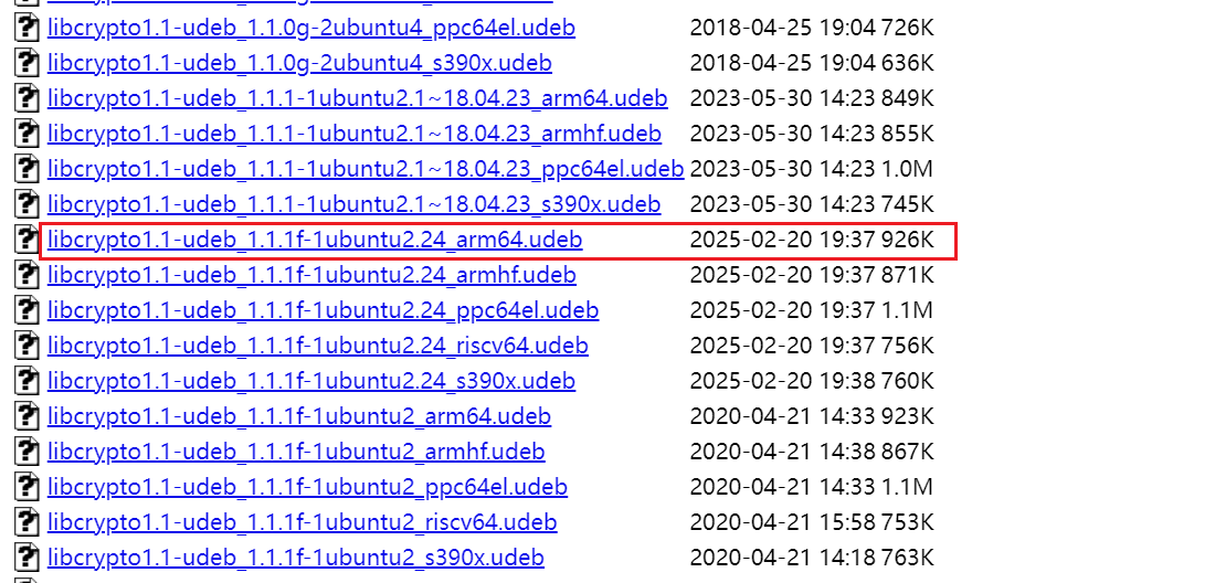

此时得去装一个,命令行下载方式如下:
wget http://ports.ubuntu.com/ubuntu-ports/pool/main/o/openssl/libcrypto1.1-udeb_1.1.1f-1ubuntu2.24_arm64.udeb
如果链接挂了可以去官网找
驱动官网
下载完了是这样的:

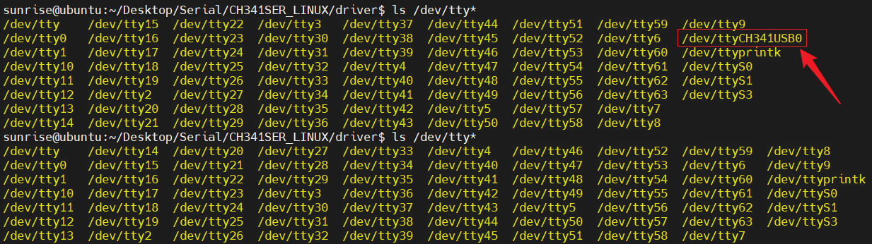

最后插拔一下USB
ls /dev/tty*

可以了解决!
