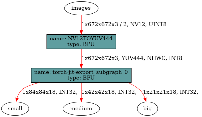

模型转换:使用工具链输出bin文件,使用04_inference.sh 一切正常
使用算法工具链从 bash 01_check_X3.sh 到 bash 04_inference.sh 一切正常:

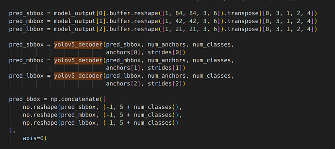

接下来,使用python板卡部署的时候,出现检测框乱排列的现象
这是修改的部分postprocess.py
尝试使用rdk_model_zoo:
这是bin模型可视化:
您好,使用OE示例包,bash 04_inference.sh 推理正常说明本身模型量化过程没有问题,但是由于整体模型量化过程不是根据ModelZoo中的流程来走的,所以此模型的后处理无法与Model Zoo中的代码对应,需要参考04_inference.sh 中调用的后处理代码对板端推理python代码的后处理进行修改适配。
