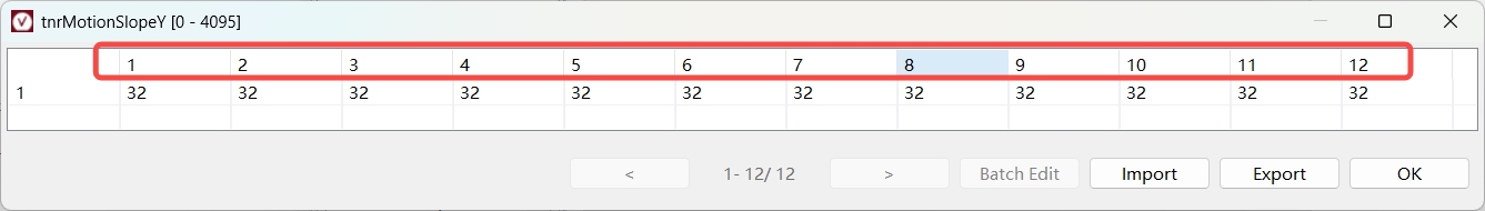

X5调试工具这个参数分的组是根据什么分的
tnrMotionSlopeY参数要结合tnrLumaCurveX和tnrLumaCurveY一块来看,tnrLumaCurveX可以理解为X轴,决定像素亮度;tnrLumaCurveY和tnrMotionSlopeY是前后帧之间的亮度差;
前后帧亮度差小于tnrLumaCurveY被划分为静止区域,会运用静止区域去噪强度和较大的3D时域去噪;
当前后帧像素的亮度差异大于tnrLumaCurveY小于tnrLumaCurveY+tnrMotionSlopeY会被当做过渡区,运用差值强度处理;
当当前后帧像素的亮度差异大于tnrLumaCurveY+tnrMotionSlopeY会被当做运动区,会运用较多的2D强度参数压制噪声和较弱的3D时域强度来处理。
另外thrMotionSlope和noiseLevel暂时未使用到,取而代之的是上面更灵活的控制。
