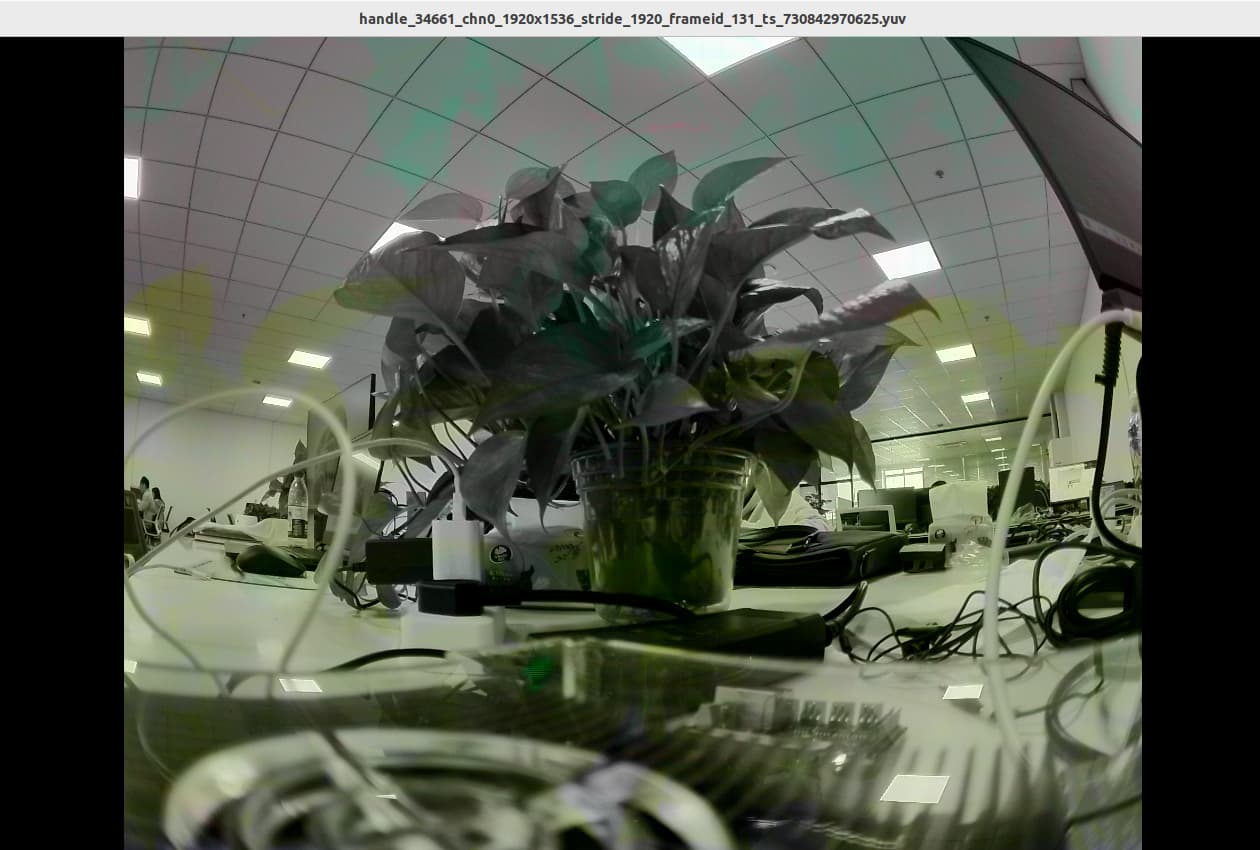

地瓜专家,您好,目前已沟通,run_tunning脚本是用于isp tunning的,更换了sample_vin后,然后修改代码适配,已可以保存yuv图片,但是dump的yuv数据,看起来有点问题,能否帮忙解答一下问题的原因
相机的型号:
1、sensor isx031
2、serial:max96717
图片效果如下:

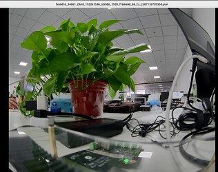

问题本地已解决,dump的图片没有问题,是ffplay工具打开yuv图片时,选择的pix_fmt 错误导致,改成
nv12就可以正常显示了
