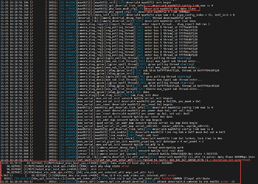

2、另外,是否有快捷的配置,直接将mipi 4lan 改成2lan?因为平台默认就是4lan
同步本地mipi 4lane改成2lane之后,验证也是同样的报错,dump数据报错
log2.txt (14.5 KB)

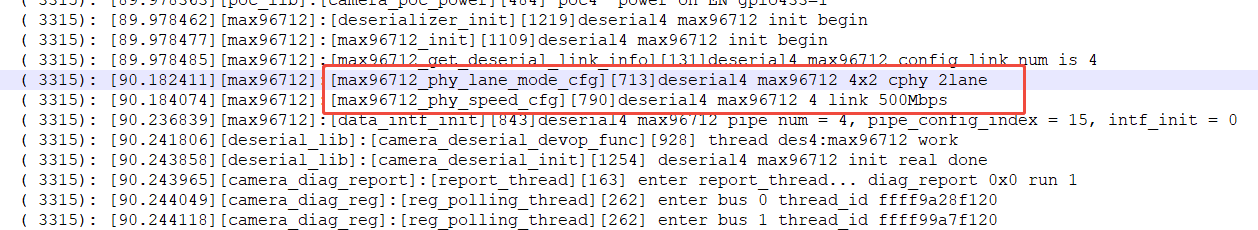

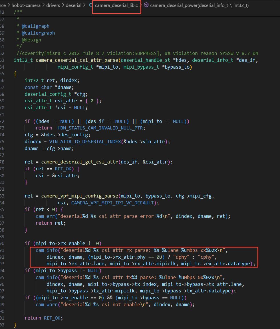

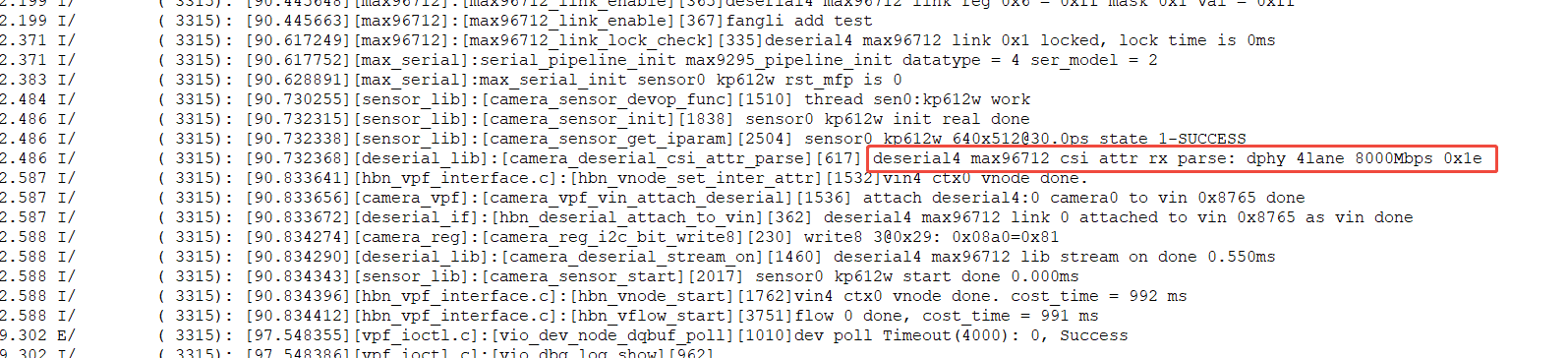

地瓜专家,您好,就是有一个疑问,我在前面已经将mipi改成2lane
但是后面打印的结果还是显示4lane 8000Mbps,同时检测寄存器状态也是对的,我理解这个值是从mipi_cfg中获取到的
这个代码本地验证修改之后编译,并不会生效,是否这部分代码是闭源了?

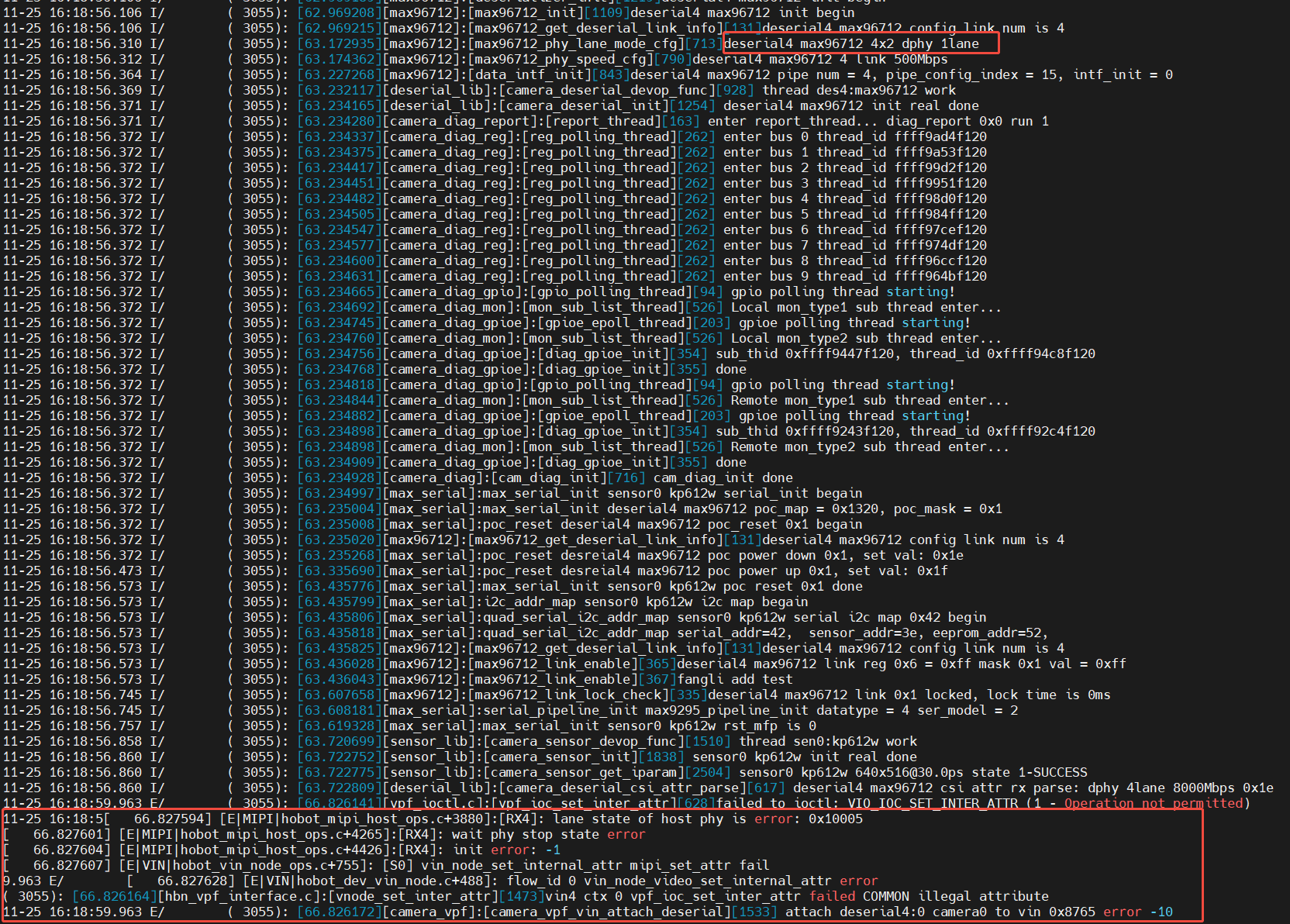

目前地瓜的代码框架,无法配置成1lane,改成1lane之后通讯的直接报错了
log_1lane.txt (18.2 KB)

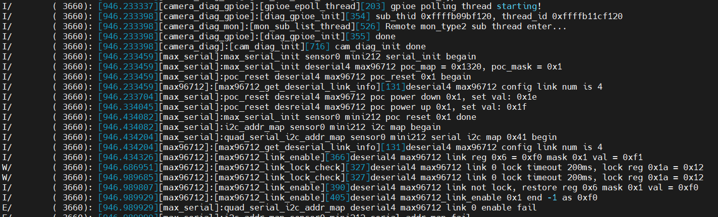

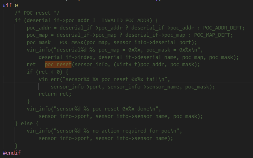

刘工,就是有一个疑问,相机默认是3Gbps模式,解串器默认也是设计的3Gbps模式,初始化时不跑poc reset这段代码,就可以link lock成功,但是如果执行poc reset,就无法link lock,这个是什么原因?
log如下:
