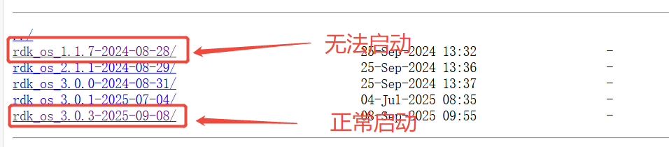

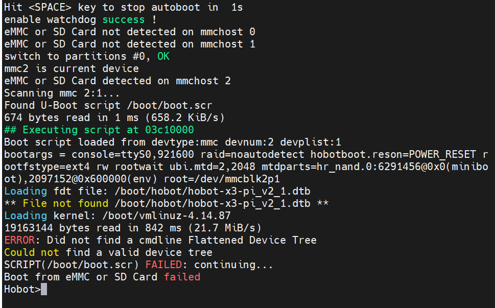

RDK X3下载V1.1.7镜像无法启动,但是下载最新的V3.0.3版本镜像能正常启动,尝试了很多次,也试过升级不同的miniboot ,用的闪迪32G内存卡,这是因为什么原因,求指导,谢谢

hb_boot_args_cmd_set custom_bootargs 0 ubuntu_boot 1
Hit key to stop autoboot in 1s
enable watchdog success !
eMMC or SD Card not detected on mmchost 0
eMMC or SD Card not detected on mmchost 1
switch to partitions #0, OK
mmc2 is current device
eMMC or SD Card detected on mmchost 2
Scanning mmc 2:1…
Found U-Boot script /boot/boot.scr
674 bytes read in 1 ms (658.2 KiB/s)
Executing script at 03c10000
Boot script loaded from devtype:mmc devnum:2 devplist:1
bootargs = console=ttyS0,921600 raid=noautodetect hobotboot.reson=WTD_RESET rootfstype=ext4 rw rootwait ubi.mtd=2,2048 mtdparts=hr_nand.0:6291456@0x0(miniboot),2097152@0x600000(env) root=/dev/mmcblk2p1
Loading fdt file: /boot/hobot/hobot-x3-pi_v2_1.dtb
** File not found /boot/hobot/hobot-x3-pi_v2_1.dtb **
Loading kernel: /boot/vmlinuz-4.14.87
19163144 bytes read in 842 ms (21.7 MiB/s)
ERROR: Did not find a cmdline Flattened Device Tree
Could not find a valid device tree
SCRIPT(/boot/boot.scr) FAILED: continuing…
Boot from eMMC or SD Card failed
Hobot>
V1.1.7 版本发布较早,其内核驱动对于市面上各种新款 SD 卡(如新批次的闪迪卡)的兼容性不如 V3.0.3 完善。
新版本系统修复了大量底层时序和驱动问题,因此对硬件的适应性更强。
建议: 除非您的项目有特殊依赖必须使用 V1.1.7,否则强烈建议您直接使用 V3.0.3 或更新版本进行开发,以获得最好的稳定性和兼容性。
