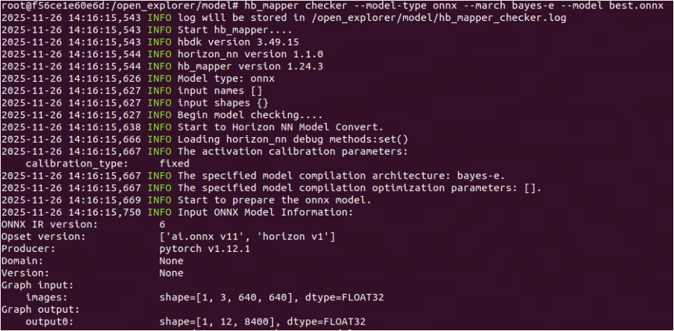

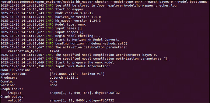

接下来进行模型验证; hb_mapper checker --model-type onnx --march bayes-e --model /path/to/model
会得到下列输出:
若模型检测没有问题那么就可以进行量化的步骤

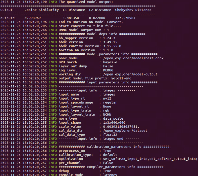

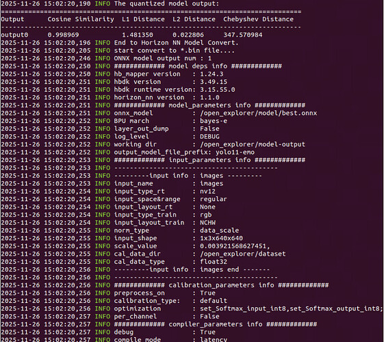

2.4 量化
量化指令如下(记得修改config的路径为自己的yaml路径):
hb_mapper makertbin --model-type onnx --config yolo11.yaml
量化完成后会有如下的输出,相关log文件保存在/open_explorer/hb_mapper_makertbin.log:

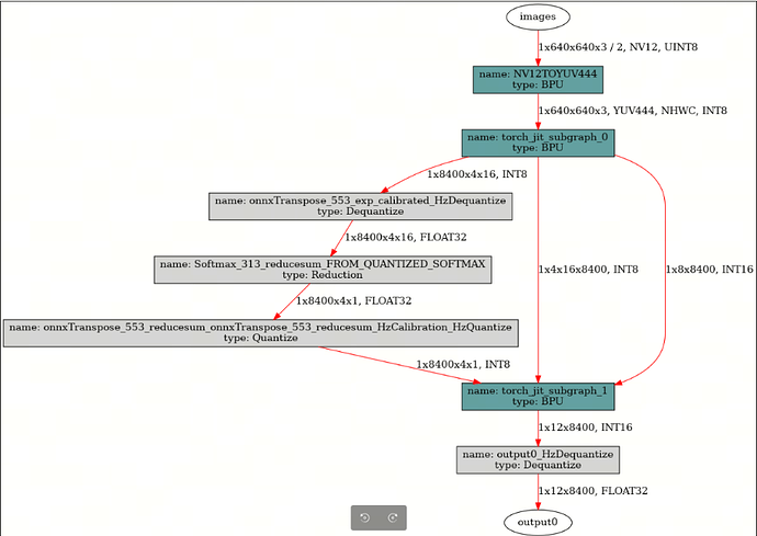

通过hb_perf model-output/yolo11-emo.bin可视化量化之后的模型:
量化结束之后,会产生多个中间文件,
每个转换文件的具体解读可参考:模型转换物解读
