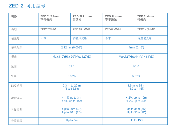

双目OCC中提到,“如果要实时在线推理,目前只支持搭配ZED-2i相机”。
本人搜索到ZED-2i目前有四款型号,这四款都可以进行OCC实时在线推理吗?应用场景主要在室内的话,是推荐购买ZED2i2.1mm?

您好,这块看自己的需求了,没有特别的说明即都是支持的,支持对应的SDK即可GitHub - D-Robotics/hobot_zed_cam
谢谢,想问我目前是有rdkx5,准备装zed-2i一并搭载到机器狗上,这个场景下是应该选择2.1mm的广角镜头吗?还是4mm的
推荐是2.1mm
