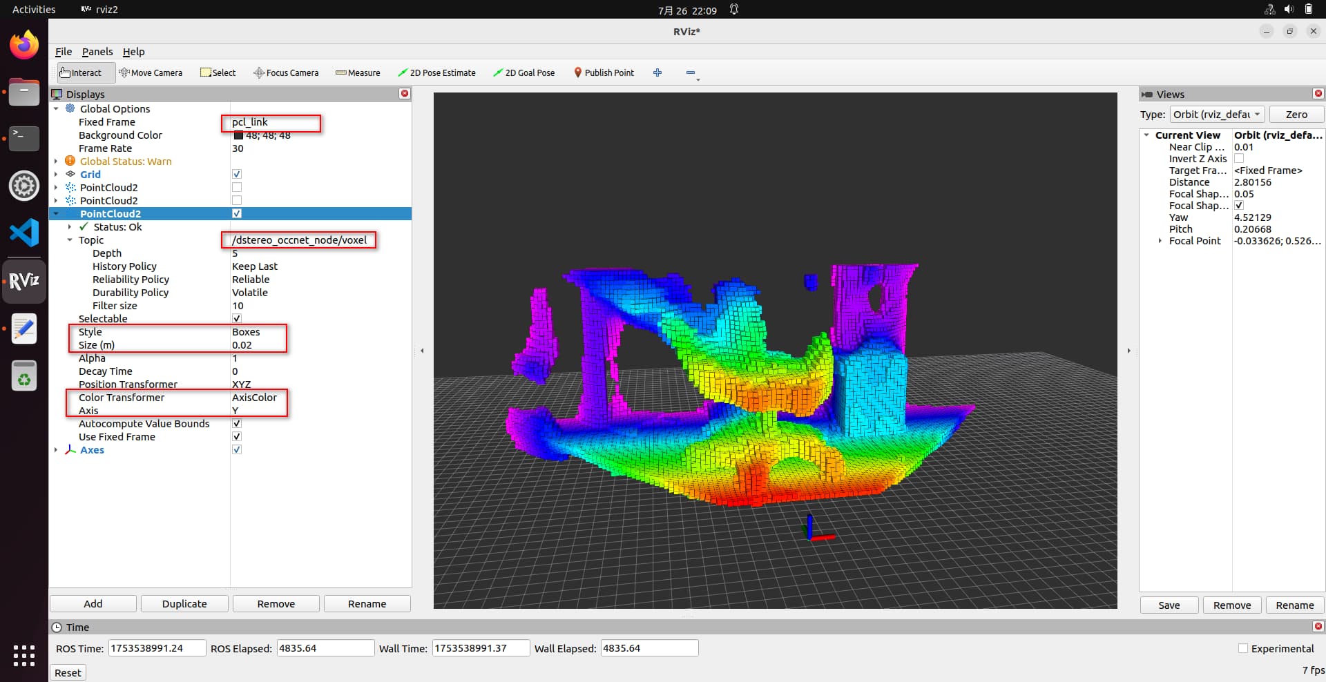

[RDK X5][OccNet]用MIPI进行OCC在线推理,在rviz2无法查看占用网格
用SC230AI想进行OCC在线推理,注意到有mipi-occ,故在mipi_occ_node.launch.py中修改输入图像参数,具体为

按照教程在rviz2设置参数后:
设置后可以得到实时的推理结果,但无法在rviz2查看占用的网格,如何解决呢?

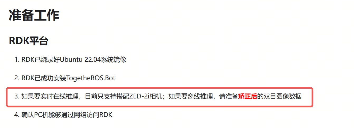

你好,这块内容目前还没有对社区正式交付,还在开发中
