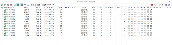

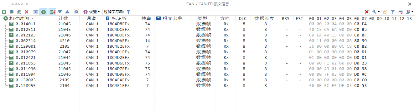

你好,我确认了can_get的通道和我的物理通道是对应的,并且用同星CAN工具对我自己的CAN发送节点进行了测试是正常的,下面是我接收到的CAN信号截图,这些CAN信号无法用./canhal_get bypass &指令获取

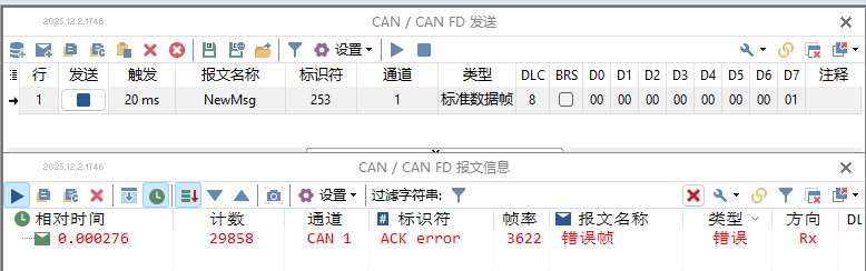

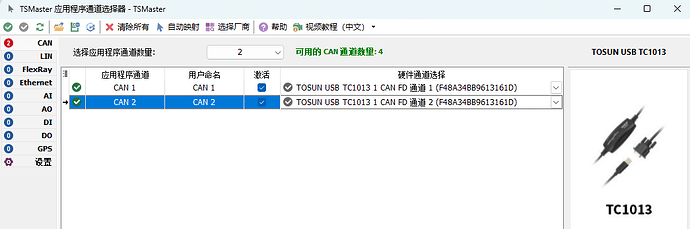

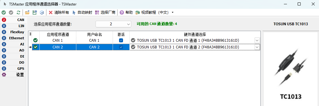

另外,我把can_send的指令 ./canhal_send bypass 6 也用同星工具测试了一下,发现是错误帧,这应该如何处理?下图是我的错误帧截图和CAN通道设置信息

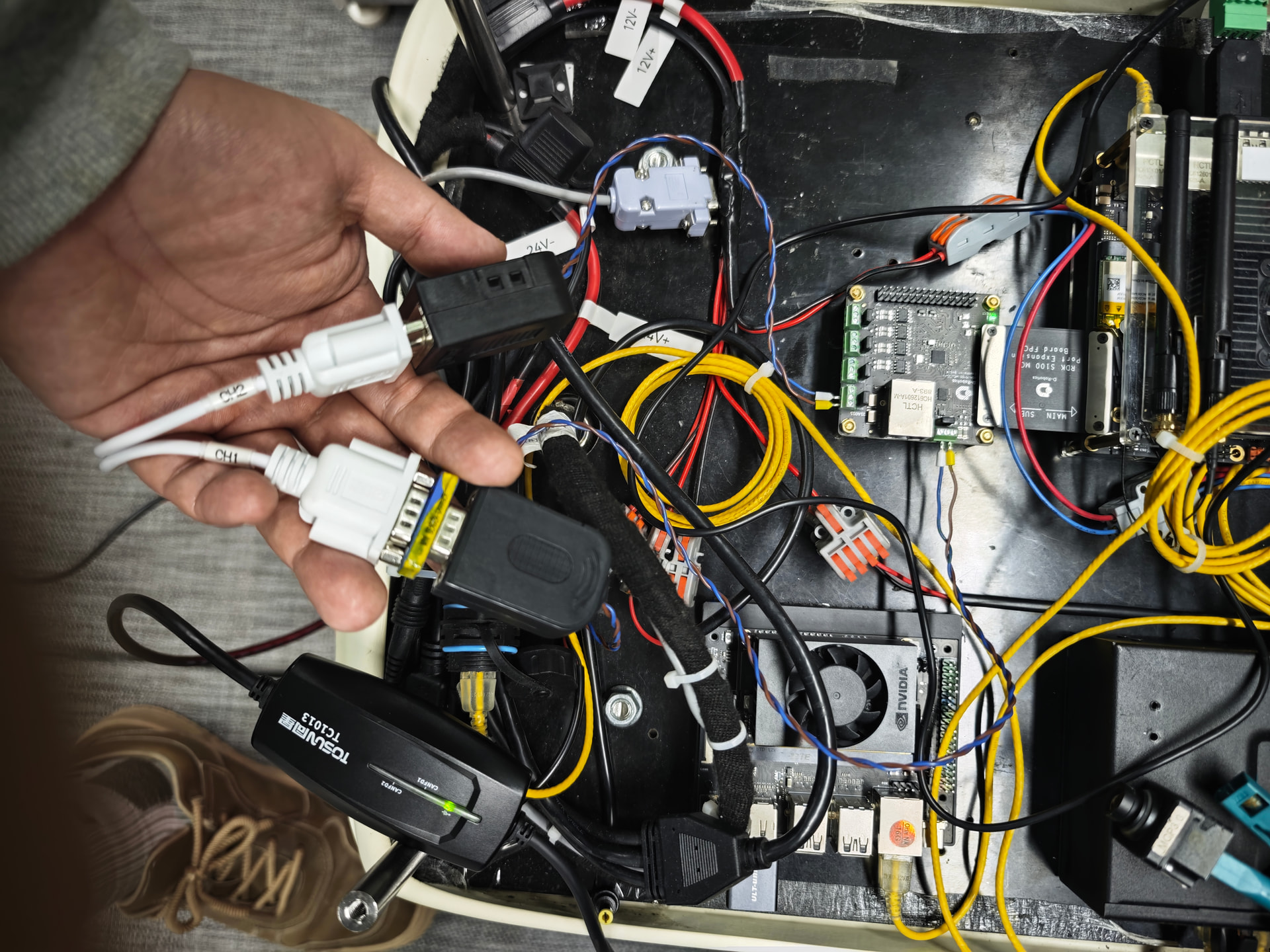

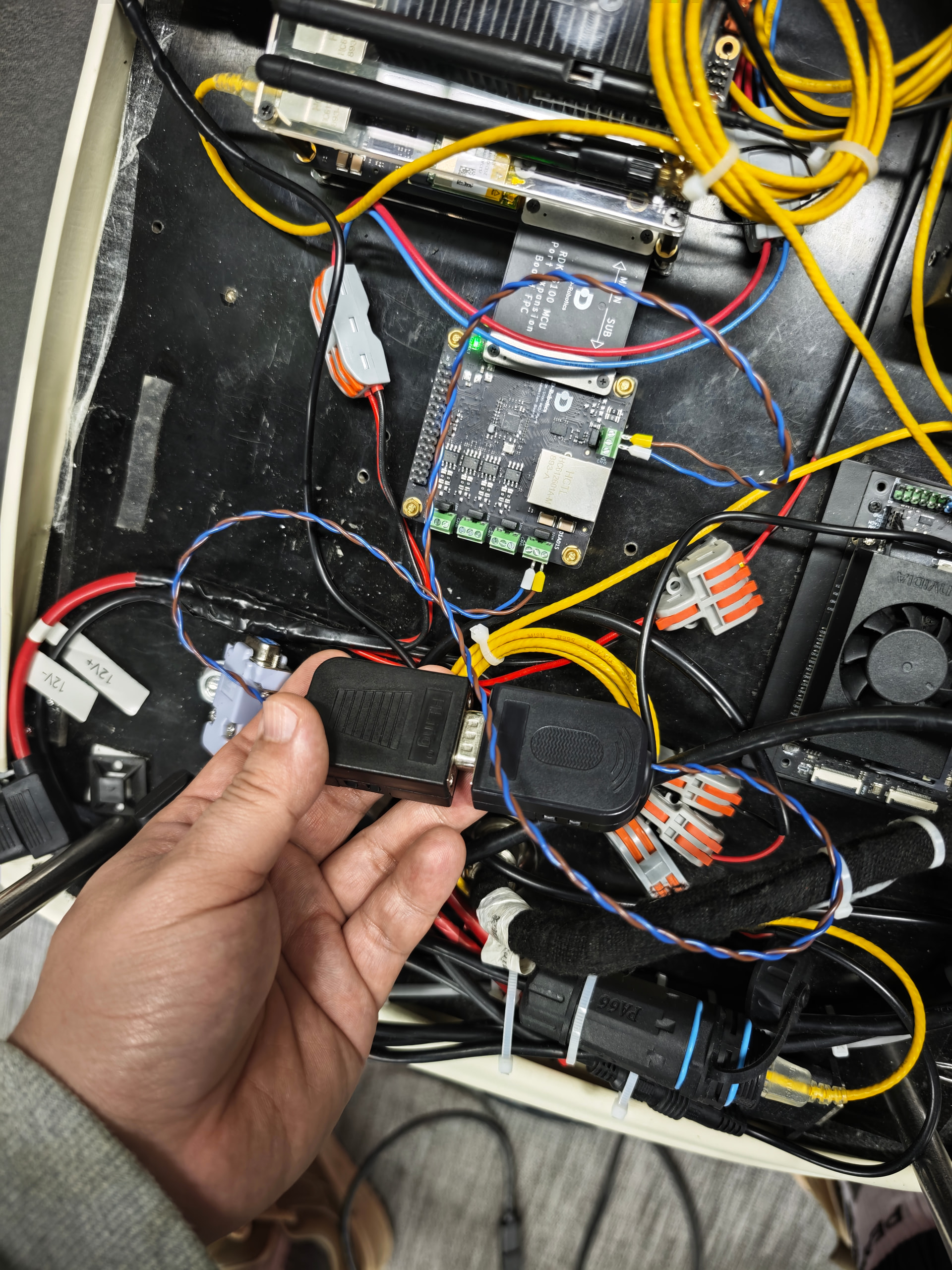

然后我切换物理连线状态为下图,通道5(接收)连接到CAN1,通道6(发送)连接到CAN2
按上图连接好以后,我设置往CAN1通道发送一条20ms周期的报文,但是无法成功发送,产生了错误帧,提示ACK error
运行CAN_get的terminal窗口提示如下,应该是没有收到信号的意思
然后我去运行CAN_send,发送的terminal界面显示如下,没有什么报错

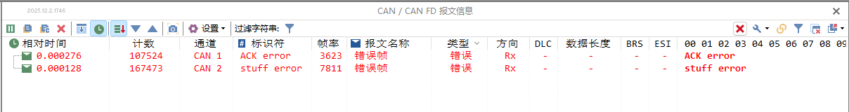

但是此时我的CAN调试软件此时出现了CAN2的错误帧,提示stuff error
我已经检查过CAN_H和CAN_L的连线,并且用其他CAN报文发生器测试过,但还是出现了上面描述的情况,初步怀疑是波特率不对,但是我找不到设置波特率和其他CAN通道属性的地方,我应该如何处理?
你好,如果在6发5收能正常运行sample的情况下,后面发生的报错很有可能是因为配置文件没有进行对应的修改,可以进一步检查can口对应的配置文件,波特率配置的相关文档后续会进行释放的
