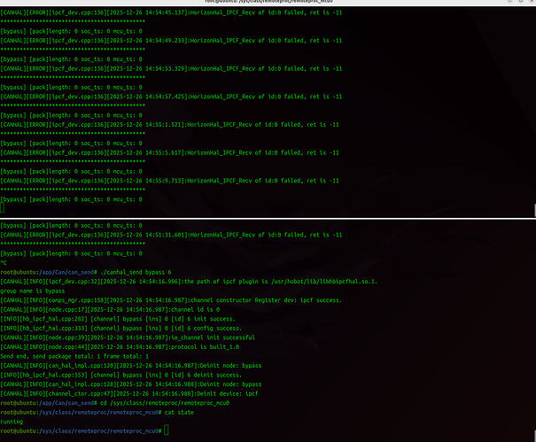

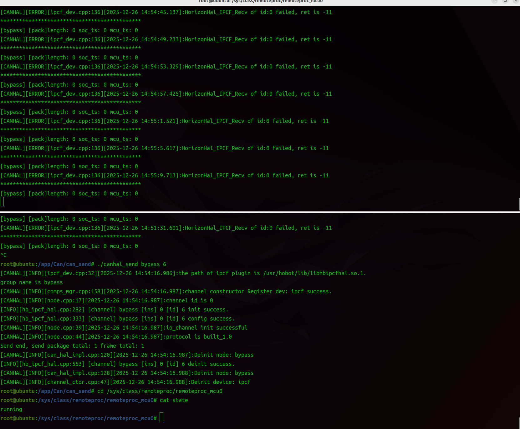

你好,我根据你的提示,打开MCU1以后,按照7.5.1的CAN操作指南进行can_get 和can_send,能够接收到cansend通道发出的消息,但是也会不停地有报错刷屏,按Ctrl+C也不能停止报错刷屏,能帮忙看看这个报错是什么问题,怎么解决吗
[bypass] [pack]length: 0 soc_ts: 0 mcu_ts: 0
[CANHAL][ERROR][ipcf_dev.cpp:136][2025-12-23 10:17:12.28]:HorizonHal_IPCF_Recv of id:0 failed, ret is -11

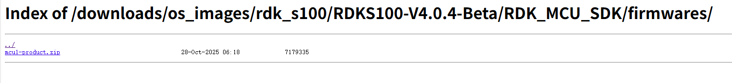

你好,文件目录没有 mcu这个文件怎么处理的
Index of /downloads/os_images/rdk_s100/RDKS100-V4.0.4-Beta/RDK_MCU_SDK/firmwares/;我到这个链接里面下载的zip包,解压缩以后就可以找到那个编译好的文件,不需要自己编译
-11这个报错对应的是操作超时,尝试重新启用终端然后重新运行示例看看能否正常运行

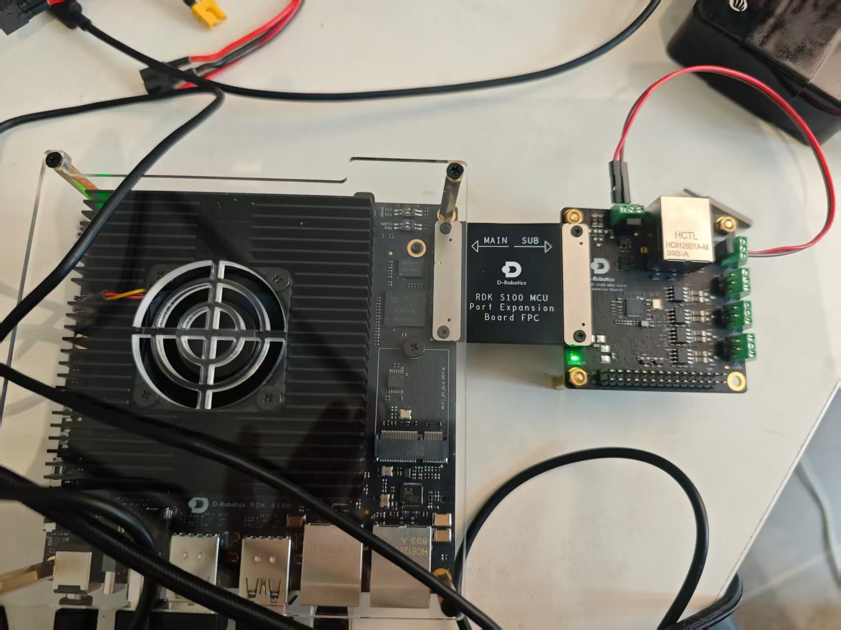

好的感谢,我现在重新开启一个终端以后可以重新init通道成功,我现在把MCU扩展版上的CAN5接到了另一个波特率为500K,可以发送标准CAN(8位)信号的设备上,用./canhal_get bypass &指令无法正常显示CAN信号,在哪里可以设置相关属性让我可以正常接收其他设备发来的信号吗?另外,我能否在ROS2环境中获取这个通道的CAN信号
感谢你刚才的解决方法,现在我也遇到了 -11 的错误提示,为啥在重启终端后还是 -11

你好,可以尝试一下重新启动设备然后重新走一遍流程看看是否还是会报错,如果还有报错的话,可以贴出详细的步骤以及输出的log信息

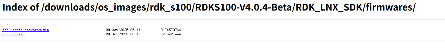

你好,我发现系统没有 S100_MCU_CAN.elf文件,怎么获取,镜像下载没有这个文件
你好,mcu的镜像可以在这里下载:Index of /downloads/os_images/rdk_s100/RDKS100-V4.0.4-Beta/
里面没有S100_MCU_CAN.elf这个文件
你好,s100中没有单独的can.elf文件,只有S100_MCU_DEGUG.elf和S100_MCU_RELEASE.elf这两个文件。在运行sample的时候可以确认一下CAN扩展板的接线是否正确。
你好,确认MCU已经打开,按照文档连线和配置,运行sample接受不到数据。这是什么问题呢
