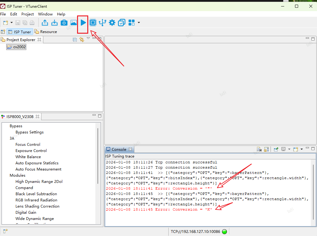

2.只要点击VTunerClient中的“Live Preview”按键,Console终端都会先弹出这个错误
2026-01-08 18:11:41 Error: Conversion = ‘"’(我看官方的培训视频是不会报这个错误的)

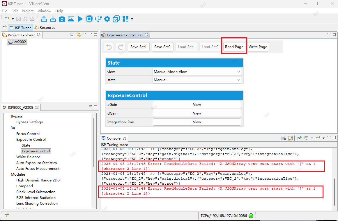

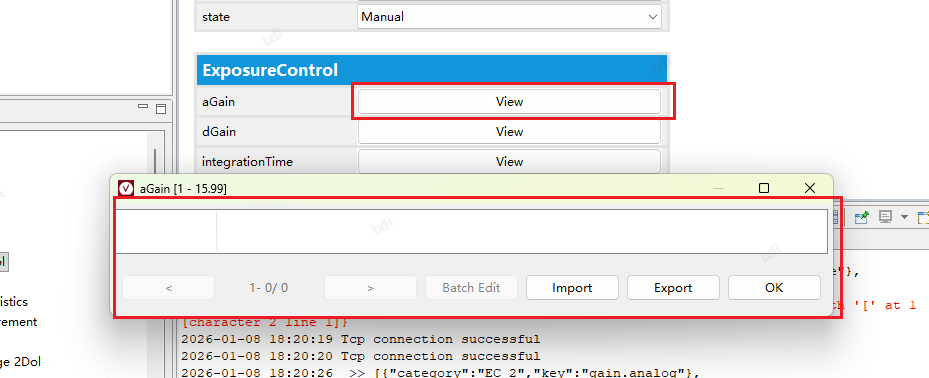

3.点击Read Page,也会出现报错,并且server退出(有时候server还在跑,并没有挂断,但是hbplayer画面不更新了),并且点击View,里面是为空的

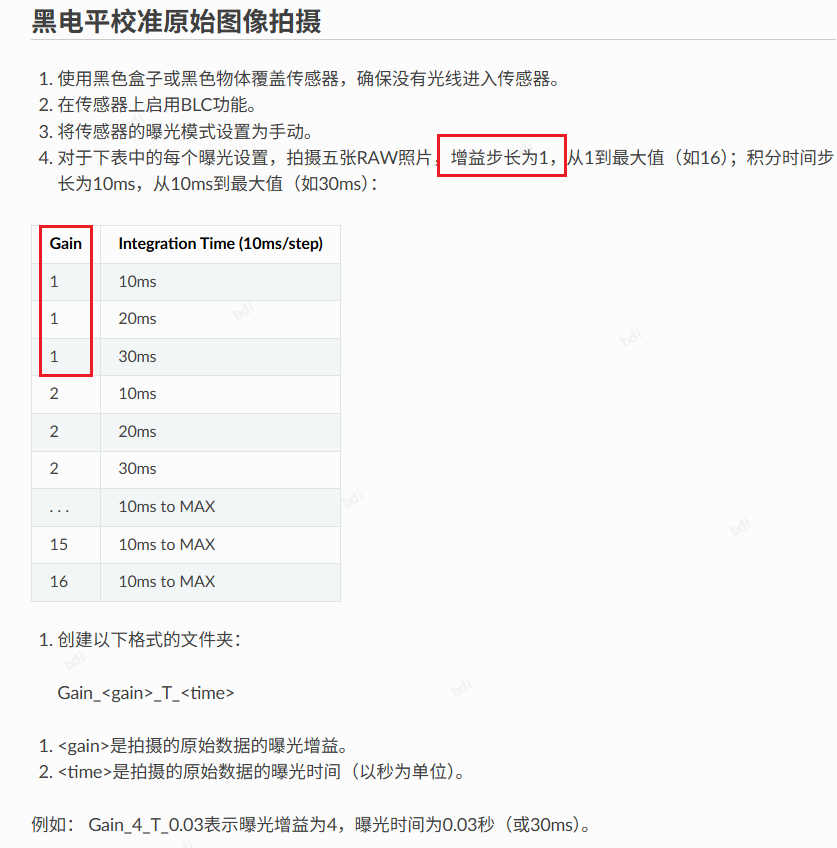

5.对于黑电平校正
a.如何确定传感器上的是否启动BLC功能呢?
b.将传感器的曝光模式设置为手动,请问是如下操作吗
c.文档中所描述的将增益步长设置为1,是在一组取图中将again、dgain、ispgain都设置为1吗

3,如果没有第二步的操作是否正常,如果正常的话说明还是问题2操作导致。Live Preview操作的作用就是告诉VtunerClient关于这颗模组的相关信息(min max曝光设定、sensor位深等信息),因为部分ISP模块需要依赖这些模组信息。

5,a:要跟sensor原厂确认。ISP上只做BLC标定。
b:可以这么操作,也可以借助VtunerClient工具来操作。
c:拍摄BLC RAW图只需要考虑sensor Again,gain档位按照2的指数次方递增,比如1x,2x,4x,8x …

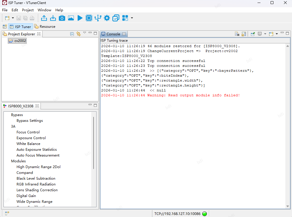

如果跳过第二步的话(Live Preview),终端会提示“2026-01-10 09:47:19 Module is disabled before select corresponding sensor mode.”
下面是操作视频
通过网盘分享的文件:QQ2026110-94656.mp4

重新安装安装了VTunerClient 6.4.0.6和VTunerClient 6.4.0.2,都会报错欸,目前使用Calibration Tool是不影响的,可能会影响到后面阶段
1.9号这个视频是想说明什么问题?我看并未点击Live Preview按键
1.10号这个视频TCP链接的端口号45678,这个在VtunerClient指导手册有介绍。
啊,有啊,不是在1:42开始点击Live Preview按键,只是界面弹出来有点慢
哦哦好的,改成45678这个端口号,再点击Live Preview按键,是正常的了,谢谢
