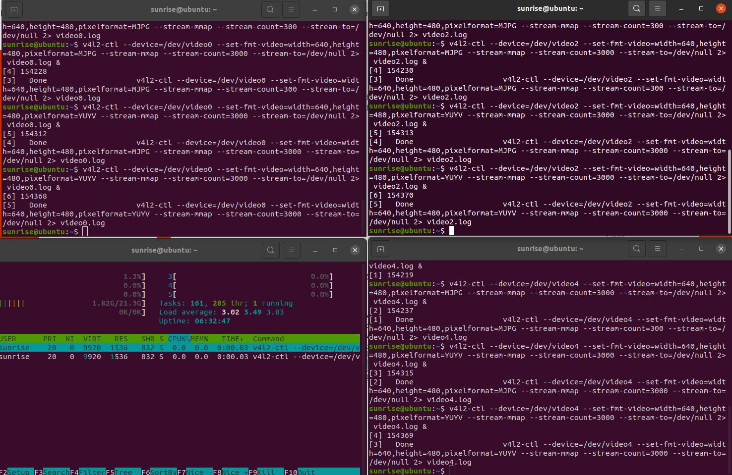

启动到第三个相机会启动失败,dmesg显示
[15862.053733] usb 3-2: Not enough bandwidth for new device state.
[15862.053742] usb 3-2: Not enough bandwidth for altsetting 11
video4linux: unable to start stream (28)

可以再尝试一下,另外,采用的usb相机是什么型号的呢
测试了这个方法依然只能同时启动两个相机
两个同host的相机只能启动一个
应该是我们使用的相机在低分辨率下锁30fps,再调低一点分辨率可以,但是这个实际带宽离usb2.0的理论带宽480M差很远
