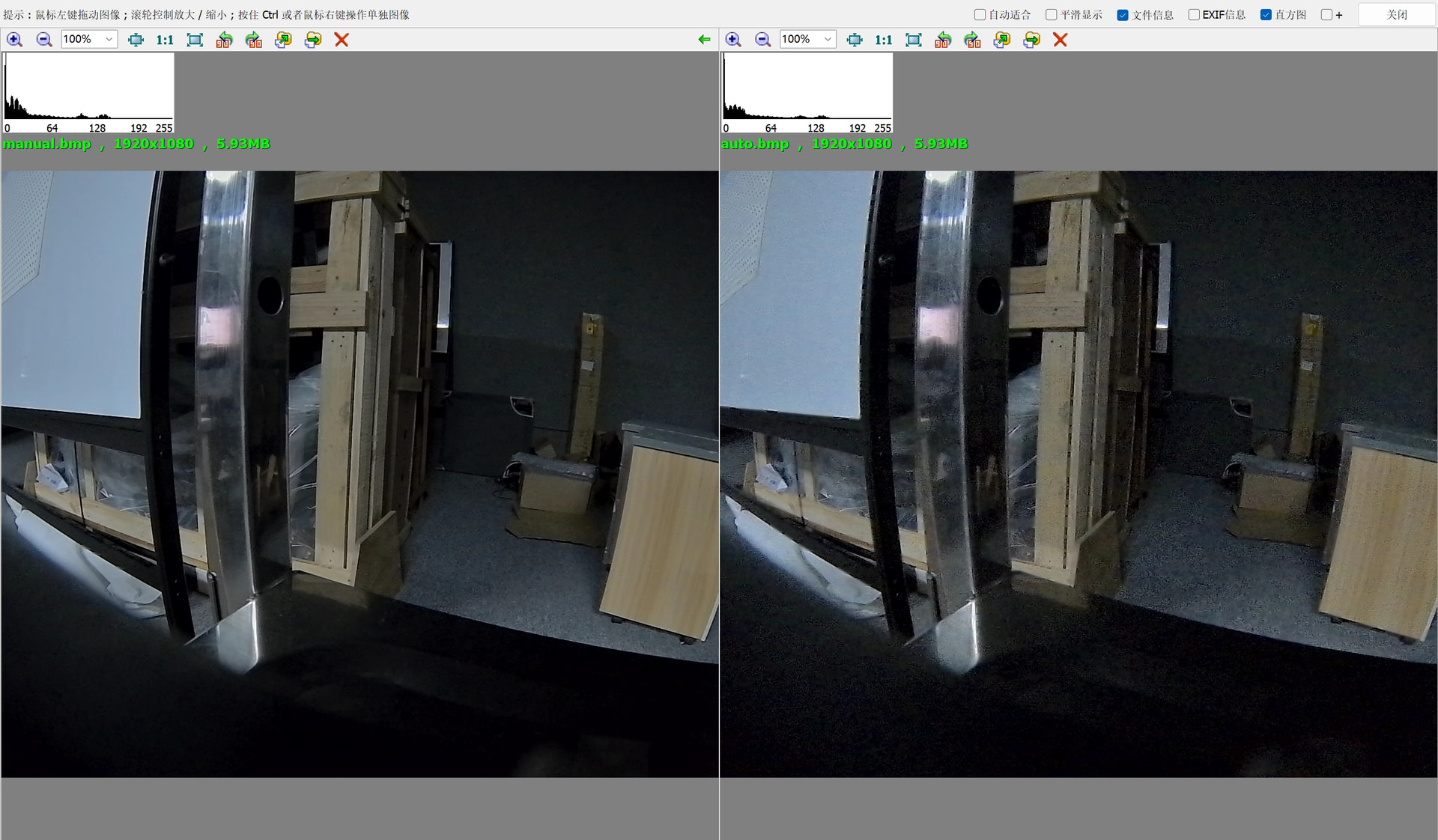

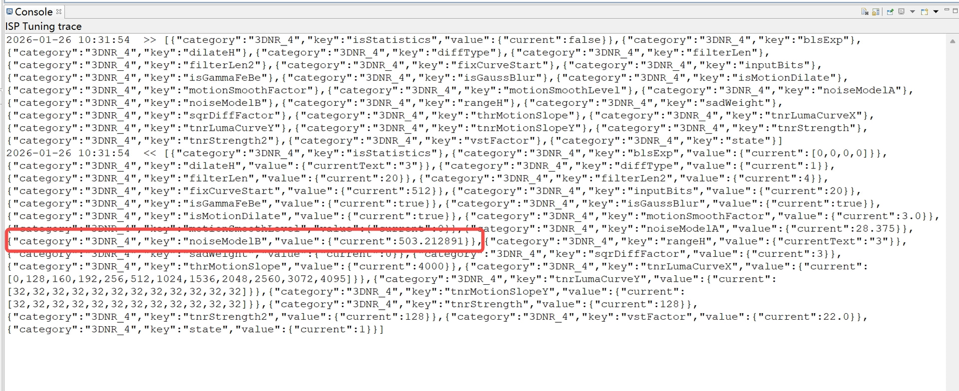

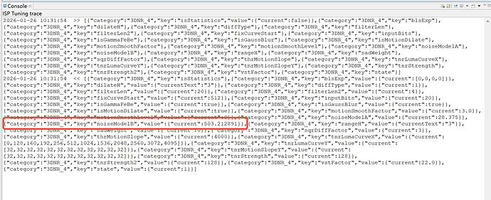

您好,我们在使用3DNR,暗环境下,当noiseModelB范围检测超过限制之后,3DNR效果不佳,同样的环境,当noiseModelB在限制内时,当前3DNR效果表现很好,noisemodelB的值在相同暗环境下表现不稳定。
请检查下述两个地方:
  1. ISP json里A3DNR下noisemodelA 和 noisemodelB在当前场景增益下有配置正确的值;
  2. ISP json里A3DNR下nmK和nmP参数都是0.0
完成上述检查和修改后,再确认下问题是否复现。
