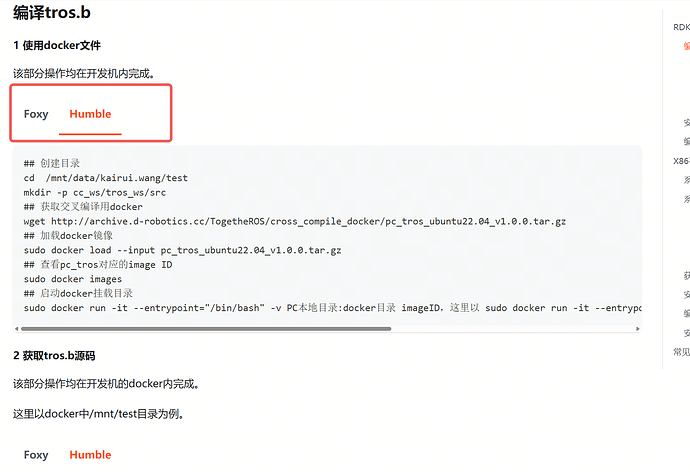

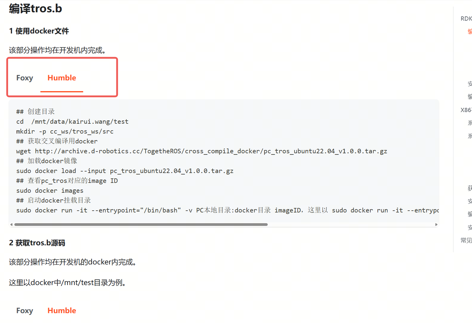

我看这个教程有些迷糊。。。讲的是在x86平台编辑出能在RDK x5平台上运行的ros2包吗?在x86平台上运行docker,在docker里编译ros2包?
你好 理解正确,此为直接在个人PC交叉编译TROS功能包的教程

你好,拉错版本了
X5 为 Ubuntu22.04 ROS2版本为Humble
