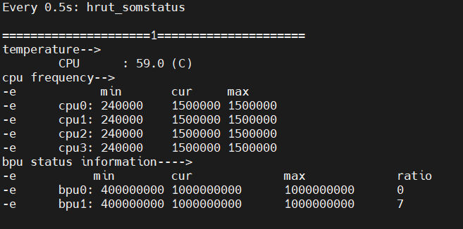

我使用yolov系列的FPS很低
我使用yolov5n.pt进行模型转换,但是由于很多计算都是CPU-BPU进行切换,导致FPS很低,有没有什么办法优化一下呢,我使用官方提供的yolov5s_672x672_nv12.bin,测试时BPU占用可以到90%,我使用自己转的只有15%。

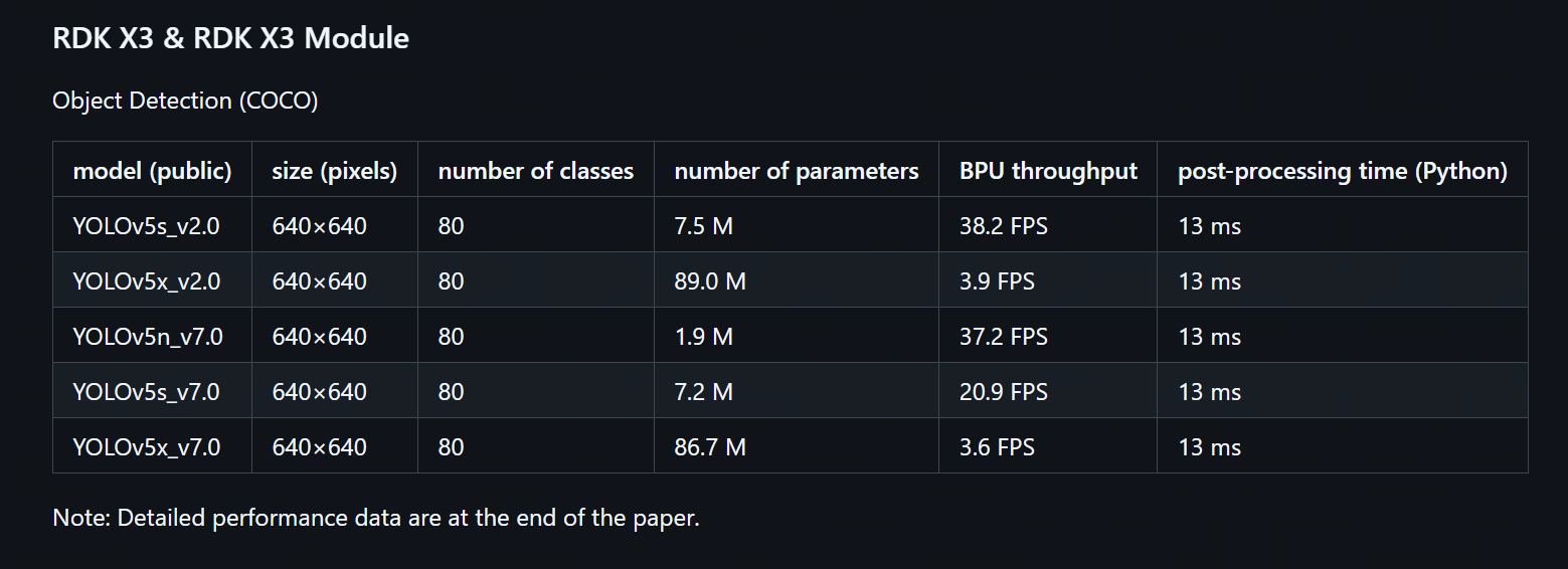

参考model zoo即可 GitHub - D-Robotics/rdk_model_zoo

参考Model Zoo X3 分支进行YOLO模型的ONNX导出量化即可

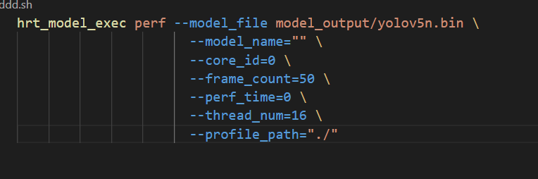

3、拿到结果后,在x3板子上执行了
hrt_model_exec perf --model_file yolov5nu.bin --model_name=“” --core_id=0 --frame_count=200 --perf_time=0 --thread_num=1 --profile_path=“./”
得到的结果输出如下
Running condition:
Thread number is: 1
Frame count is: 200
Program run time: 40897.612000 ms
Perf result:
Frame totally latency is: 40890.492188 ms
Average latency is: 204.452454 ms
Frame rate is: 4.890261 FPS

–thread_num=1 可以调大

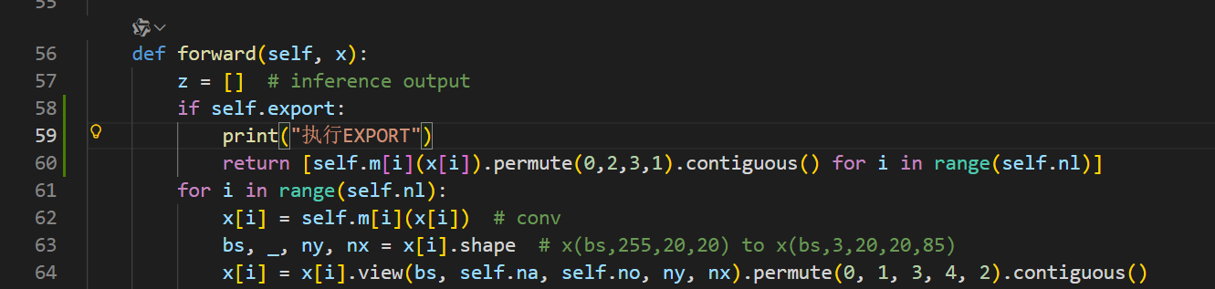

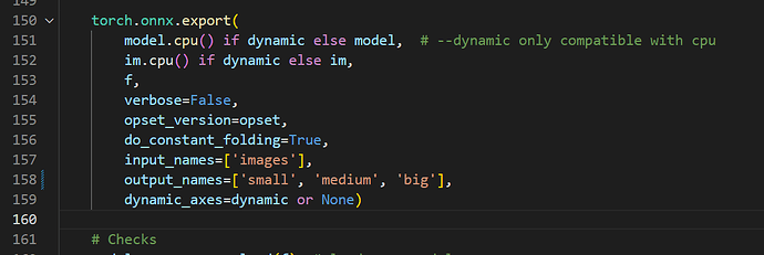

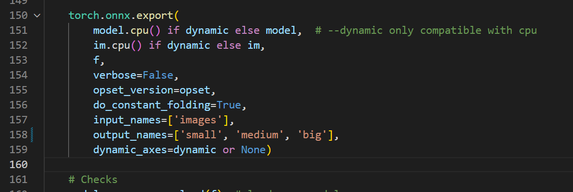

对ONNX模型导出 我们有一些优化,opset有约束 输出维度也有修改
此外你没有进行模型校准,按照教程走就行~

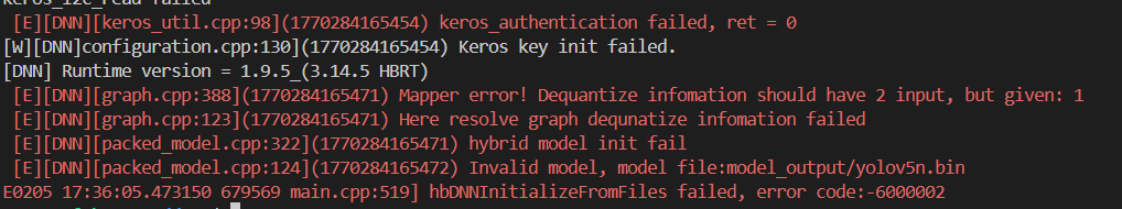

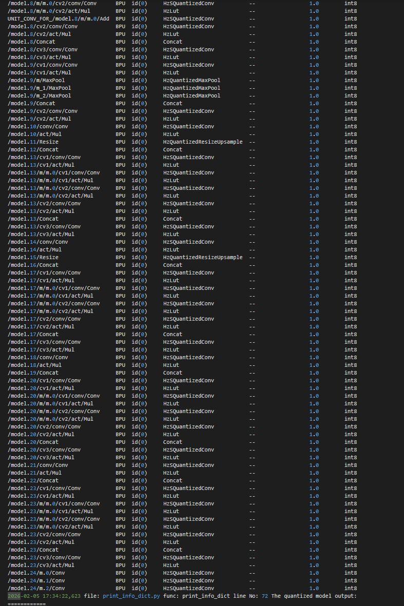

您好我按照教程将 yolo.py 和 export.py 进行了修改,
checker和量化之后,确实每个算子都显示的BPU。
但是我在测试时直接出现了

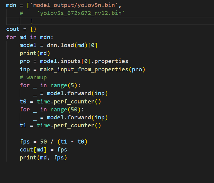

我自己写了一个测试脚本
打印的fps只有10,这是为什么呢?是什么原因导致我的bpu没有被完全利用呢

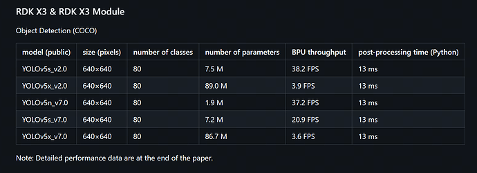

你好 我按照v5 -tag==2.0 的修改 已经可以正常使用了
n参数量本身就比较小 BPU利用率不高为正常情况
Python程序无法作为fps参考依据,建议参考TROS的高校处理
