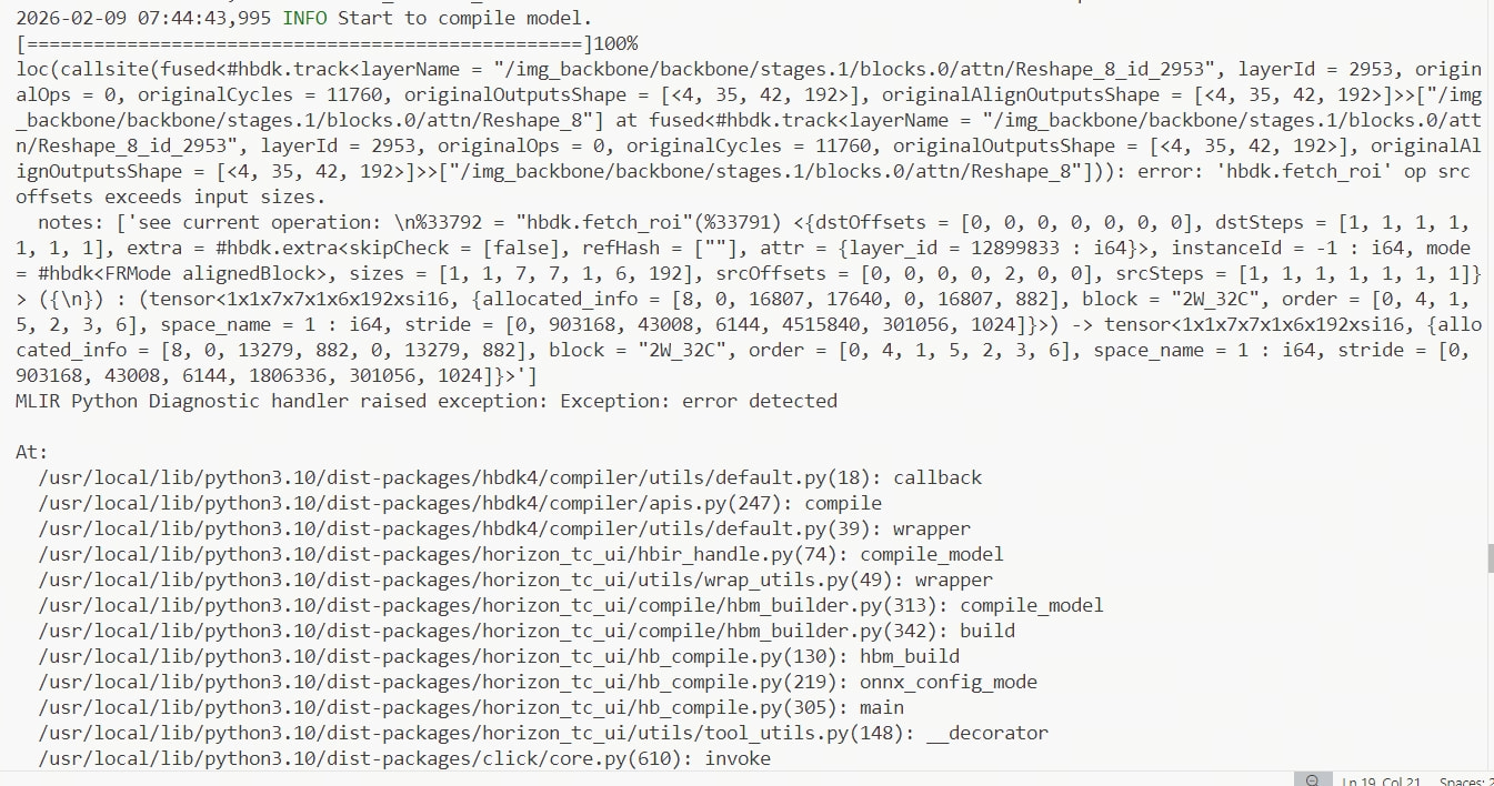

S100在3.2.0OE和GPUdocker下成功,3.7.0OE和cpu docker下失败
您好,我在编译一个encoder模型,他的yaml如下

在3.2.0的OE和gpu docker下正确,但是3.7.0的OE和cpu docker报错
麻烦看下是什么情况 十分感谢,由于开发机只支持到cuda12.2,3.7.0的GPU Docker需要12.4以上的cuda,所以只用了cpu,有最新支持cuda12.2的gpu docker等资料也麻烦分享下,十分感谢
你好,3.7.0OE 还没有对社区释放交付,建议还是使用320的OE包,仅作PTQ量化GPU Docker和Cpu Docker没有区别

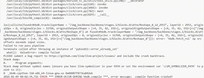

从问题看是2953节点的奔溃,可以检查一下
或尝试修改优化等级等操作
那我把O2改成O1试试看
