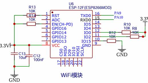

硬件接口如图2‑7所示,ESP8266-01采用四线制串行通信,VCC接3.3V,GND接地,模组TX引脚通过电平转换电路连接主控USART_RX(PA10),RX引脚则和USART_TX(PA9)构成双向数据传输通道。通信波特率设为115200bps并启用奇偶校验机制以保障数据传输可靠性。工作模式设置成STA(Station)+AP(Access Point)混合模式,既支持连接无线路由器进行广域物联网连接,又可作为独立热点供本地接入以形成冗余链路。

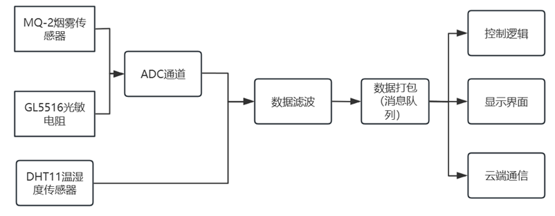

本系统环境感知依托多传感器协作,包括DHT11温湿度传感器、MQ-2烟雾传感器和GL5516光敏电阻,数据采集流程如图3‑3所示。DHT11通过单总线定时采集温湿度数据,MQ-2和GL5516通过ADC通道采集烟雾浓度和光照强度。采集任务在FreeRTOS独立线程中周期执行,进行滤波和异常剔除,确保数据稳定准确。采集结果封装为结构体或JSON,通过消息队列传递给控制、显示和云端通信等模块,实现功能联动。

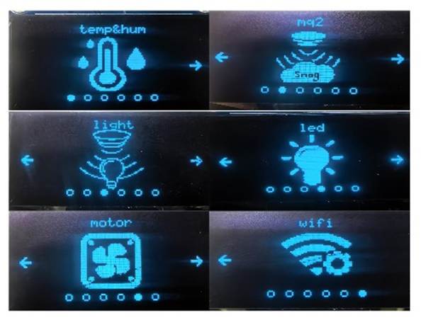

交互模块配置四个按键,从左至右依次为左/上、右/下、确认与返回,用户通过组合操作可实现界面切换、参数设置与设备控制功能。OLED模块共有6个子页面,如图4‑2所示,每个页面分别对应不同的功能。用户可以通过组合操作薄膜按键来浏览页面并进行相关操作。
图4‑2 OLED显示的各个界面

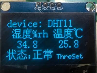

在温湿度界面中,用户可以实时查看当前环境的湿度和温度值。若当前环境的湿度和温度均未超过用户预先设定的阈值时,界面状态显示“正常”,并显示绿色指示灯,如图4‑3所示。方便用户快速、直观地了解当前环境的运行状态,并及时发现潜在的问题。

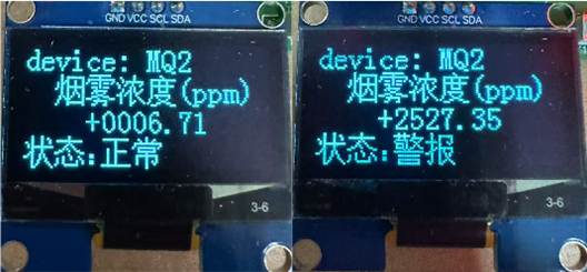

MQ2界面实时显示当前环境的烟雾浓度及系统状态。当烟雾浓度正常时,界面状态显示“正常”。若浓度超过预设阈值,界面立即切换至“警报”状态,系统警告灯亮,风扇开启辅助清除或稀释烟雾,蜂鸣器响,同时语音播报给楼宇住户。此时提醒物业报警并且引导其采取相应措施,避免安全事故发生。烟雾模块的两种状态如图4‑6所示:

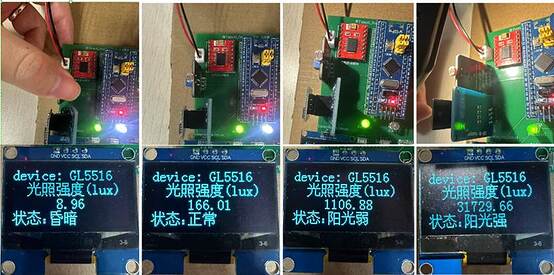

Light界面用于实时监测环境光照强度,并根据强度大小将环境状态划分为六个等级,为用户提供直观的环境光照信息。Light界面以清晰易懂的图表和文字显示当前光照强度数值,并实时更新环境状态。
系统根据光照强度值判断当前环境状态,并以数值和文字的方式进行显示。光照强度小于5时显示为黑暗;光照强度在5\~50为昏暗;光照强度在50\~200为正常;光照强度在200\~500为灯光;光照强度在500\~10000为阳光弱;光照强度大于等于10000时显示为阳光强,如图4‑7所示。

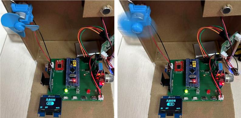

4.1.5 风扇控制界面
系统采用自动/手动双模式控制风扇电机,在温湿度、烟雾等报警情况下自动启动电机功能,同时通过motor界面提供用户手动控制权限。用户在界面设置ON时,系统立即向电机驱动发送信号,驱动模块使得风扇运转实现降温等功能;设置OFF时则切断信号传输,风扇停止运转。图4‑9展示了界面中风扇状态的控制及运行状态。通过界面反馈,确保用户可及时掌握运行信息并进行有效干预。
图4‑9 风扇的打开与关闭

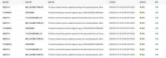

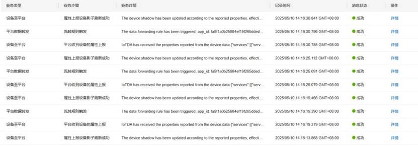

用户可以打开云平台的消息追踪查看数据上传情况,如图4‑13所示。为了验证数据上传功能的可靠性和实时性,利用消息追踪功能进行半小时的监控,期间微控制器每间隔几秒向云平台传输一次环境数据,未出现任何数据上传失败的情况。
图4‑13 消息追踪
