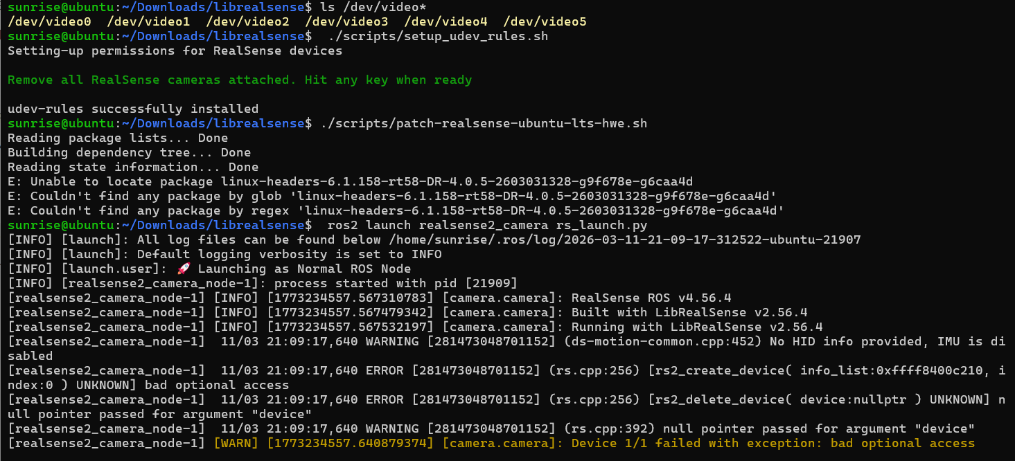

请问rdks100适配realsenseD435i吗,安装了sdk、realsense-ros和rtos,使用节点输出有报错,一直处理不好这个问题
试了realsense官网的内核补丁脚本也处理不好报错
usb权限应该没问题,就是no device detected
求大佬指点一下
您好,感谢您的提问!从您提供的日志和截图来看,您正在尝试在 rdks100 平台上运行 RealSense D435i 相机,并已安装 SDK、realsense-ros 和 RTOS。但遇到的核心问题是:
“No device detected” + “bad optional access” + “null pointer passed for argument ‘device’”
这表明系统无法识别或访问相机设备,且在 ROS 节点启动时因设备未正确初始化而报错。
:magnifying_glass_tilted_left: 问题诊断
:white_check_mark: 已确认:
  • USB 权限设置成功(udev-rules 安装)
  • ls /dev/bus/usb/* 显示有设备节点(如 /dev/bus/usb/004/001),说明内核已识别硬件
  • 您尝试了官方内核补丁脚本(patch-realense-ubuntu-lts-hwe.sh),但未解决
:red_exclamation_mark:关键错误:
ERROR [rs2_create_device] ... bad optional access
ERROR [rs2_delete_device] null pointer passed for argument "device"
WARNING: Device 1/1 failed with exception: bad optional access
这些错误通常意味着:
  1. LibRealSense SDK 无法打开设备句柄 —— 可能是驱动未加载、权限不足、或内核模块不兼容。
  2. ROS 节点启动时调用 rs2_create_device 失败 —— 因为底层设备未被正确识别。
  3. D435i 硬件本身可能未被内核支持 —— 尤其是在非标准 Linux 发行版或嵌入式平台(如 rdks100)上。
:hammer_and_wrench: 解决建议(按优先级)

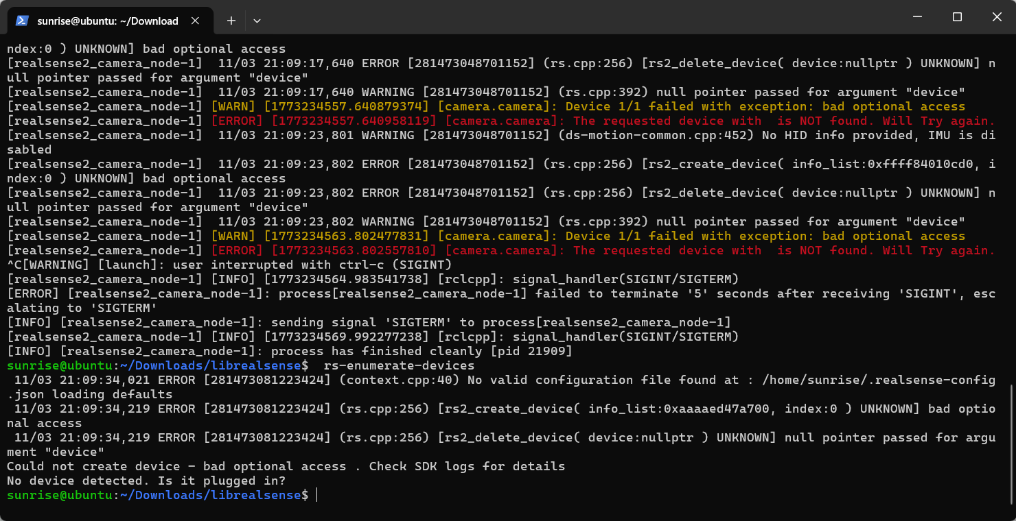

:white_check_mark: 2. 使用 rs-enumerate-devices 确认设备是否存在
您已经执行过这个命令,但输出显示:
No device detected. Is it plugged in?
请再次确认:
  • 相机是否通过 USB 3.0 接口连接?
  • 是否使用原装数据线?(有些第三方线缆供电不足)
  • 在其他电脑上能否正常工作?
:white_check_mark: 3. 检查 LibRealSense SDK 版本与内核匹配性
您看到的错误中包含:
Could not find package linux-headers-6.1.158-rt58-DR-4.0.5...
这说明您正在使用一个非常新的内核版本(可能是 RT 延迟优化内核),而官方的 patch-realense-ubuntu-lts-hwe.sh 脚本可能不支持该内核版本
:white_check_mark: 解决方案:

:white_check_mark: 第三步:排查当前报错原因(针对您之前的日志)
从您的日志中可以看到:
这通常是由于:
  • LibRealSense 无法访问设备句柄 → 可能是权限、内核模块缺失、或 SDK 版本过旧
  • ROS 节点启动时调用失败 → 因为底层设备未初始化成功

如果仍然报错,比如:
ERROR [rs2_create_device] bad optional access
请执行以下命令获取详细日志:
ros2 run realsense2_camera realsense2_camera_node --log-level debug
或者直接查看 SDK 日志:
cat ~/.ros/log/*rs_launch*.log

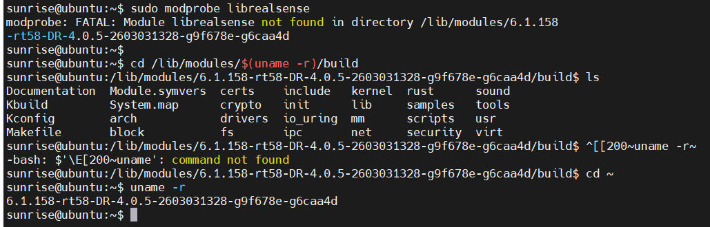

你好,我通过realsense官方下载的sdk和librealsense-ros,但是在使用脚本添加librealsense驱动出错,这个定制的内核没有适合的脚本来添加内核模块驱动,估计是这里的问题
感谢您的补充信息!从您最新的日志和截图来看,问题的核心在于:
您尝试手动加载 librealsense 内核模块时失败
modprobe librealsense: FATAL: Module librealsense not found in directory /lib/modules/6.1.158
同时,您提到“定制的内核没有适合的脚本来添加内核模块驱动”,这说明:
  • 您当前使用的内核版本(6.1.158-rt58-DR-4.0.5...)是 非标准或自定义内核(很可能是 D-robotics 定制的 RTOS 或嵌入式内核)
  • 官方的 patch-realense-ubuntu-lts-hwe.sh 脚本不支持该内核
  • 手动编译 librealsense SDK 时,未生成或未正确安装内核模块
  • 因此,即使 ROS 节点能启动,底层设备也无法被识别 —— 导致 bad optional accessNo device detected
:puzzle_piece: 问题本质总结
项目 当前状态 原因
设备识别 :cross_mark: 失败 内核模块 librealsense 未加载
SDK 安装 :warning: 部分成功 可能只安装了用户空间库,缺少内核驱动
内核兼容性 :cross_mark: 不匹配 定制内核未包含 RealSense 驱动支持
ROS 节点 :cross_mark: 报错 底层设备无法初始化
