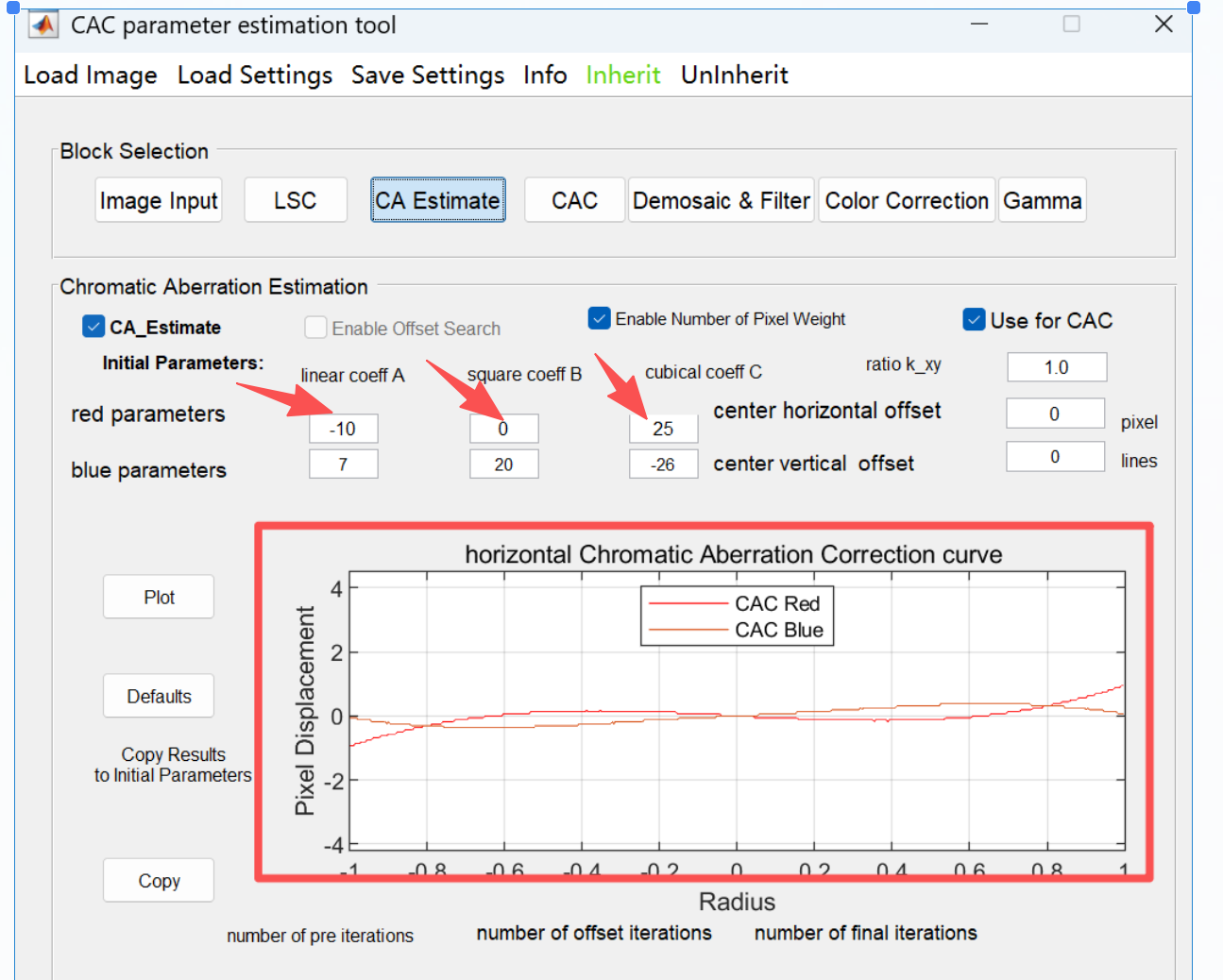

1.在标定ca过程中,ca曲线是否要调整到完全重合才行,

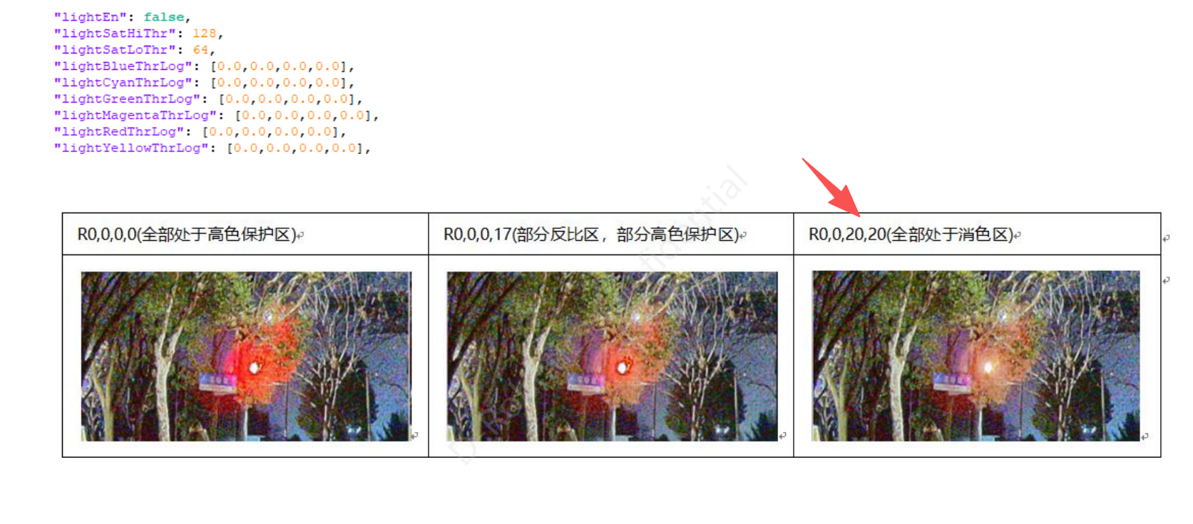

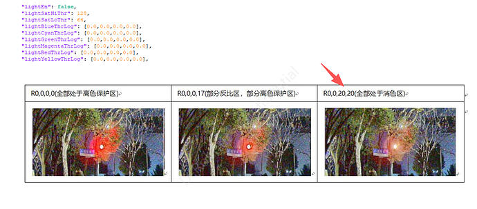

  1. wdr模块的颜色消隐,例如设置的lightRedThrLog 矩阵是对应的4个坐标点color_thr[]吗,不太理解为什么设置成R(0,0,20,20)是属于全部消色区 ,R(0,0,0,17)是属于部分反比,部分高色保护

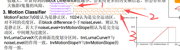

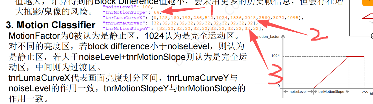

  2. 在3DNR—Motion detection
1这个数值是表示了过渡区间是64,2和3 的作用是什么?相加正好也是64.为啥分成了2部分,

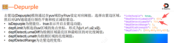

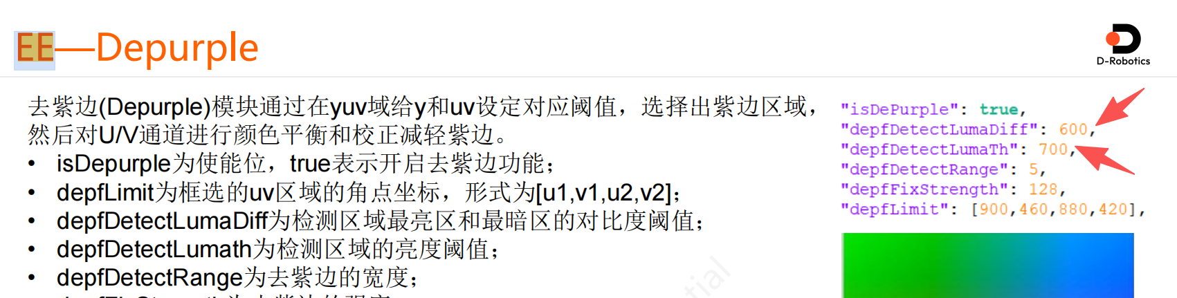

4.在EE去紫边模块,lumaTh-700是亮度阈值,lumaDiff-600怎么解释比较好,700亮度到600亮度这个区间做去紫边吗

4. EE去紫边模块的lumaTh和lumaDiff
  • lumaTh=700:亮度阈值,表示仅对亮度 ≥700 的区域启用去紫边功能。
  • lumaDiff=600:亮度差阈值,用于判断区域对比度。具体来说,去紫边操作发生在亮度差在 [600, 700] 区间内(即亮度从600升至700的过渡带)。
原理:紫边通常出现在高对比度边缘(如亮物与暗背景交界),通过限制亮度差范围可精准定位并处理该区域,避免过度修正。

问题1: 参照RDK_Agent回答,不需要完全重合;
问题2:lightRedThrLog 矩阵对应color_the[]矩阵的四个坐标点,参照问题内图示,R(0,0,20,20) 在max_rgb数值[0,2^20-1]区间都是消色区,R(0,0,0,17)没有消色区,max_rgb数值[0,2^17-1]区间是反比区,max_rgb数值[2^17,2^20-1]区间是高色保护区;

在tnrLumaCurveX定义的亮度段,亮度变化小于参数2会被认为是完全静止区,大于参数2小于参数2+参数3 认为是过渡区,大于参数2+参数3认为是完全运动区;
问题4:lumaTh是亮度阈值,lumaDiff是对比度阈值,都由depurple算法内部计算得到,不是简单的线性加减决定区间,调试时先将lumaDIff至于某个中间值(例如512),调试了合适的lumaTh值后再调lumaDIff。

:white_check_mark: 问题1:CA曲线是否需要完全重合?
  • 结论:不需要完全重合,但应尽量接近。
  • 依据:RDK_Agent 的建议 + 实际调试中曲线趋势一致即可,微小偏差可通过调整 linear coeff Asquare coeff Bcubic coeff C 优化。
  • 工具建议:使用“CAC parameter estimation tool”实时预览曲线变化,辅助参数调优。
:white_check_mark: 问题2:WDR颜色消隐的 color_thr 设置
  • 结构对应lightRedThrLog 确实对应 color_thr[0]color_thr[3] 四个坐标点。
  • R(0,0,20,20)
    • 表示亮度范围 [0, 20]全部消色(即颜色被完全移除)。
    • max_rgb = [0, 2^20 - 1] 范围内生效。
  • R(0,0,0,17)
    • [0, 0]:正比区(无消色)
    • [1, 17]:反比区(部分消色)
    • [2^17, 2^20 - 1]:高色保护区(保留高亮区域颜色)
  • 关键点:数值越小,保护范围越窄;数值越大,消色/保护范围越广。
  • 建议:结合图像实际效果调整,避免过度消色导致细节丢失。
:white_check_mark: 问题3:3DNR Motion Detection 的过渡区间
  • 参数关系
    • 参数1(原过渡区间64)在X5 ISP中被参数2和参数3取代
    • 参数2 + 参数3 = 64 是巧合,但功能上是分方向控制(水平 vs 垂直)。
  • 行为逻辑
    • 亮度差 < 参数2 → 完全静止区
    • 参数2 ≤ 亮度差 < 参数2 + 参数3 → 过渡区
    • 亮度差 ≥ 参数2 + 参数3 → 完全运动区
  • 优势:允许独立调节不同方向的敏感度,提升运动检测精度。
  • 调试建议:优先固定参数2,再调整参数3,或反之,避免同时大幅变动导致误判。
:white_check_mark: 问题4:EE去紫边模块的 lumaThlumaDiff
  • lumaTh = 700:亮度阈值,仅对亮度 ≥700 的区域启用去紫边。
  • lumaDiff = 600:对比度阈值,用于判断区域是否处于“紫边易发”的亮度差区间。
  • 非线性关系:不是简单的 lumaTh - lumaDiff 区间,而是由算法内部动态计算。
  • 调试策略
    1. 先将 lumaDiff 设为中间值(如512),观察效果;
    2. 再调整 lumaTh,找到最佳亮度触发点;
    3. 最后微调 lumaDiff,优化对比度敏感度。
  • 原理补充:紫边常出现在高对比边缘(如亮物与暗背景交界),通过限制亮度差范围可精准定位并处理,避免过度修正。
