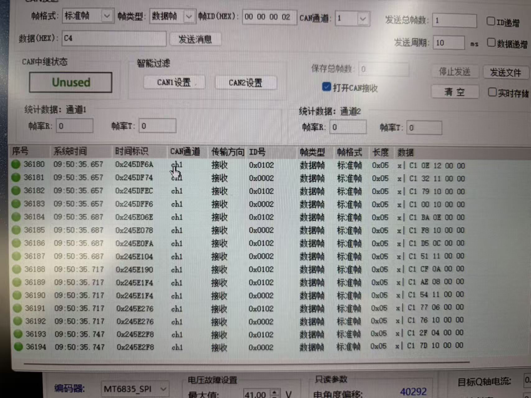

canlog2.txt (30.5 KB),这组数据是CAN总线中加入CAN分析仪后的运行结果

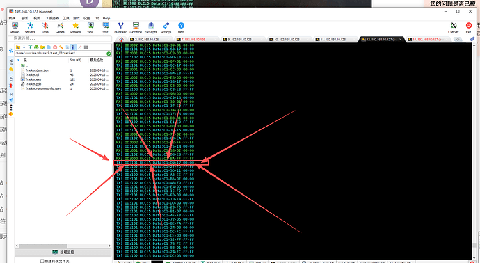

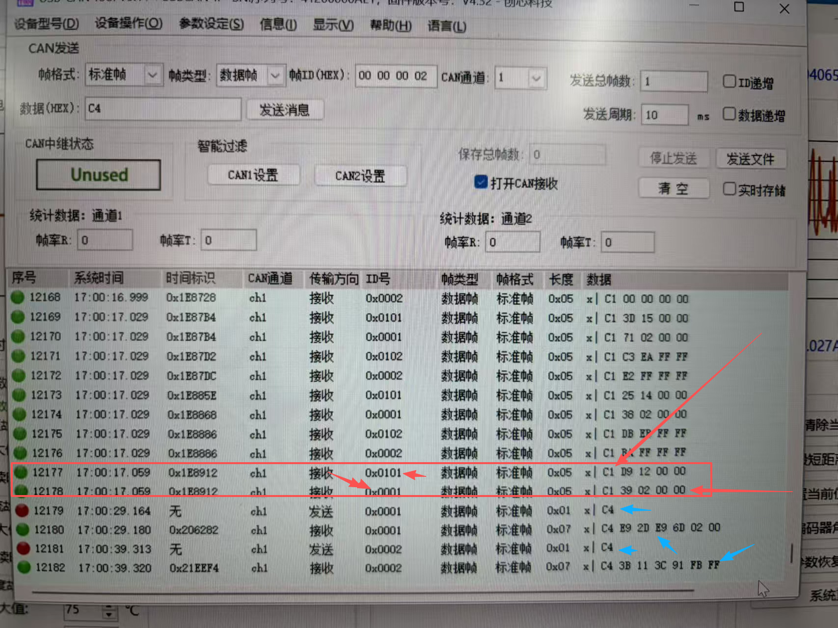

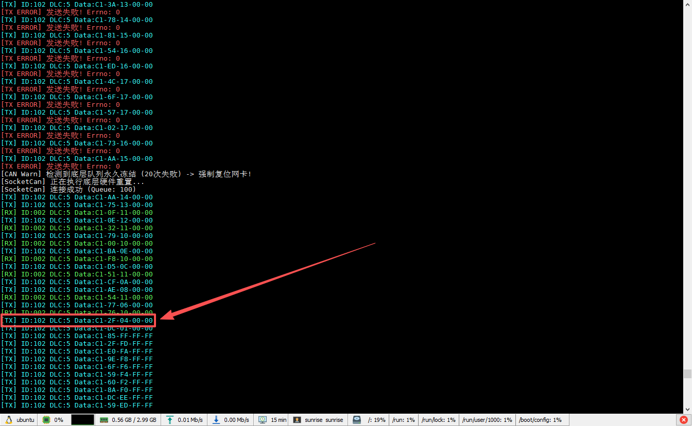

图中标明了在该条命令发送后 can总线已经卡死 收不到数据 等底层队列缓冲区满了以后 彻底卡死 返回错误码是0。目前socketcan是使用c#进行封装使用的。

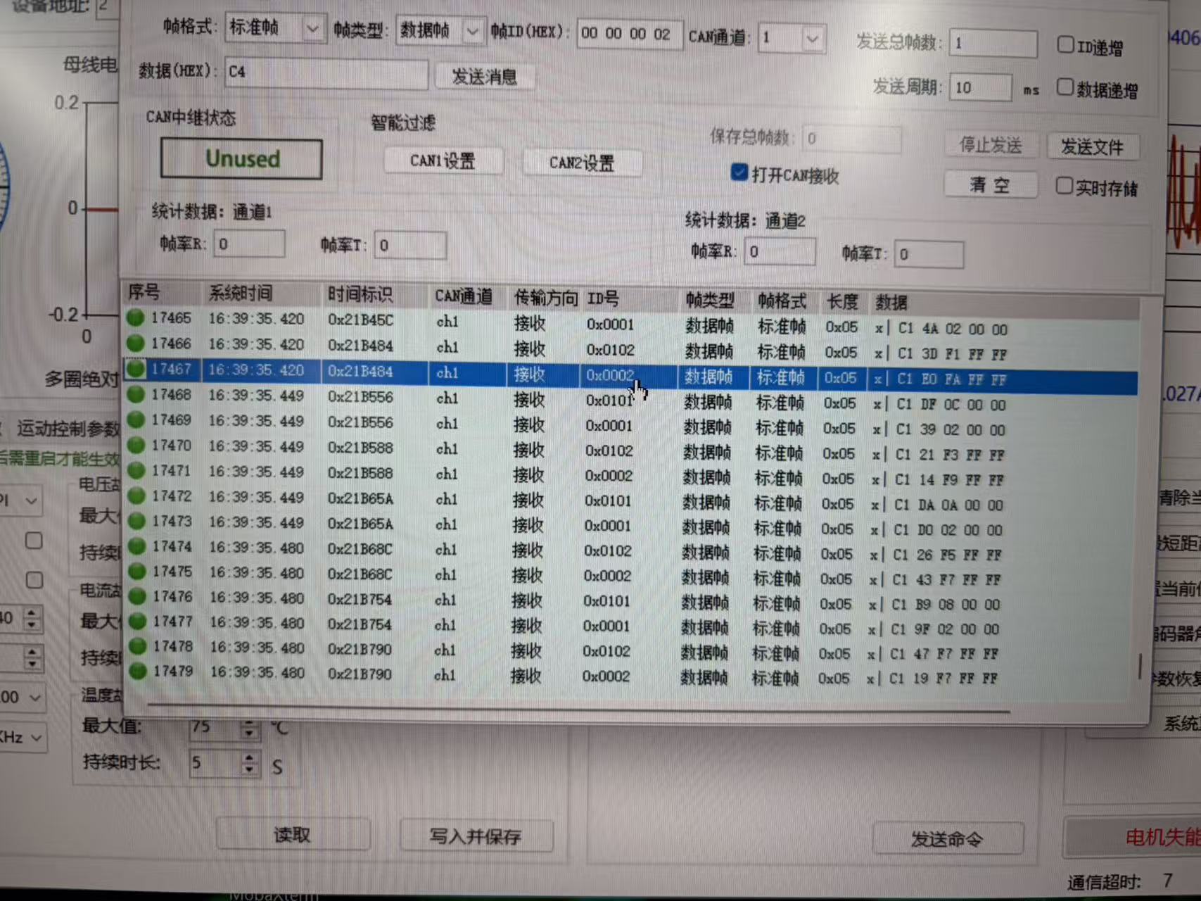

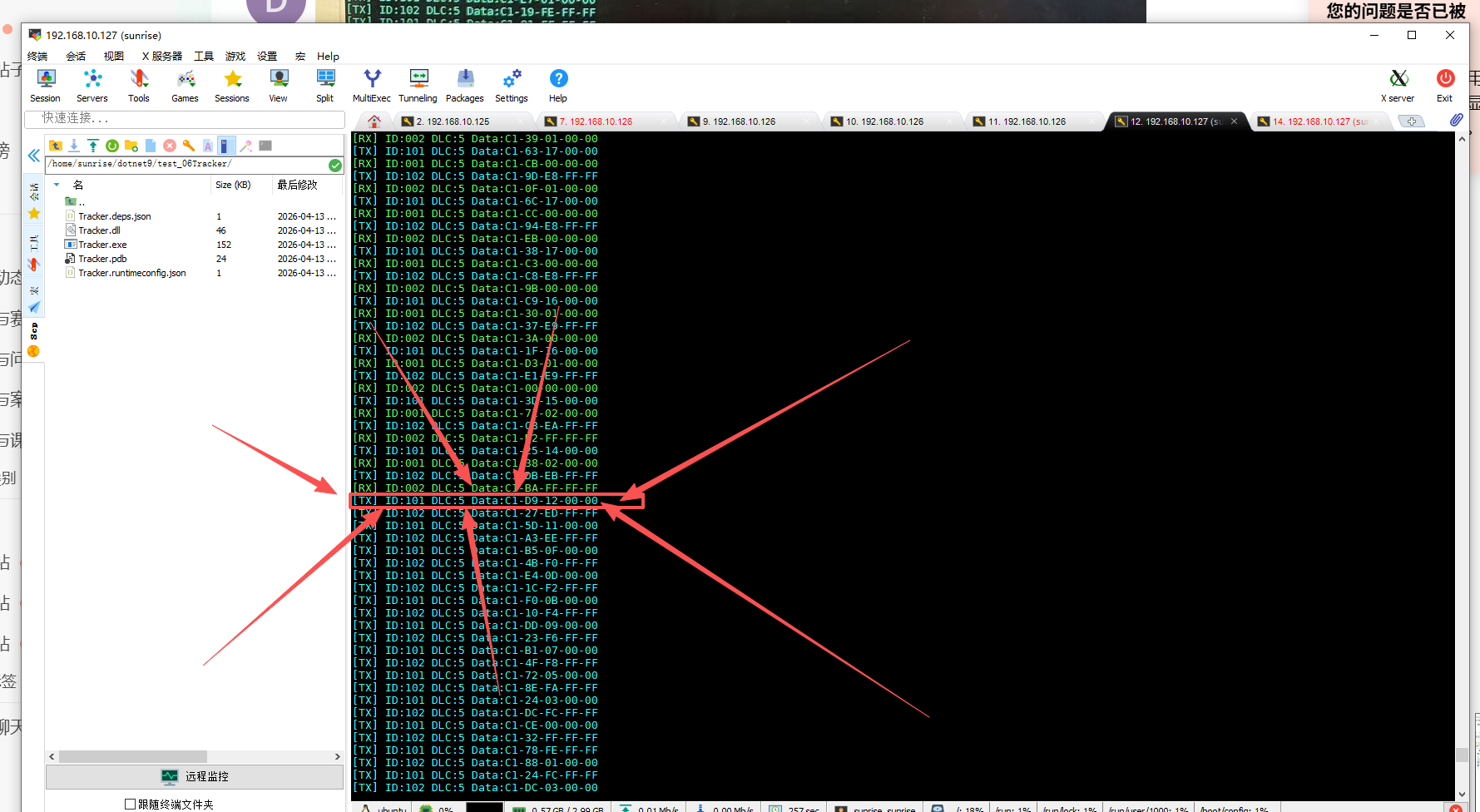

然后为了排除是电机卡死 我又进行了一遍测试

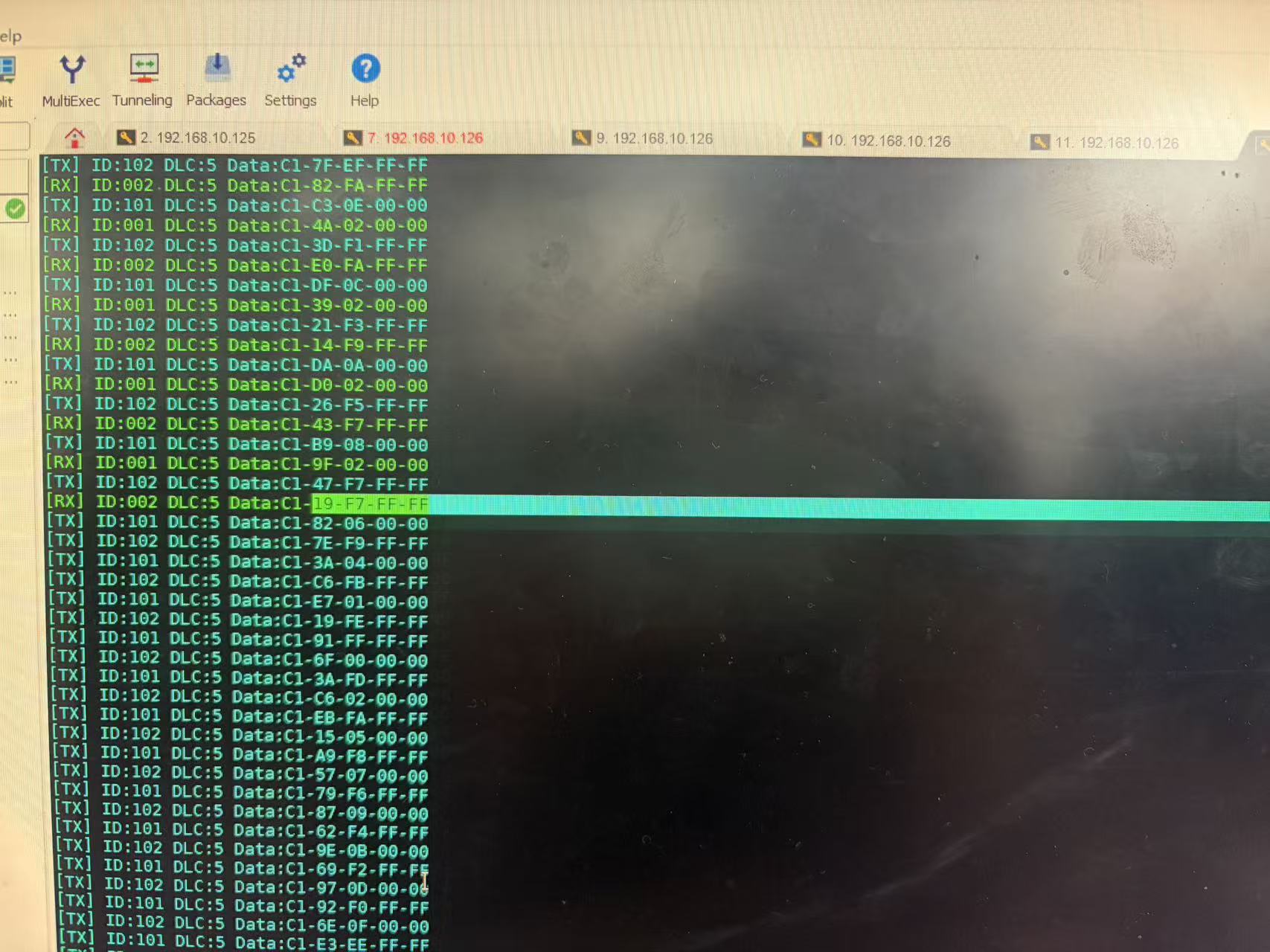

从最后两张图中可以看出 在开发板发送完最后一个帧后,电机秒回了帧信息,但是开发板已经无法收到can帧了,然后我使用can分析仪手动发送can帧使电机复位(蓝色箭头)

测试了一早上 不论是吧发送和接收线程分开(代码中有读写锁), 还是一发一收,收到后再去发送都会卡死,卡死原因都是突然出现一帧 接收不到 然后程序会再次陆续发送can帧导致can口卡死(若can口读不到,后续重启整个can底层会正常几百帧然后继续读不到,以此往复几次重启can也失效了,最后只有断电重启可以解决,下边是早上测试的一发一收的错误日志,目前还测试出不同板子 相同版本系统(同一张内存卡),相同的代码,can口表现不一样,有的很长时间发生报错,有的开启程序十多分钟就发生报错(相同的电机和相同的电源,仅开发板不是同一块)

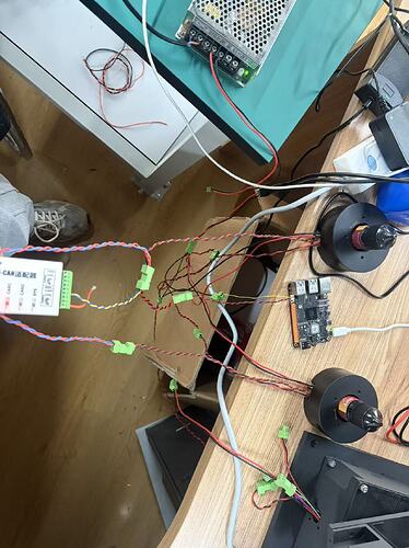

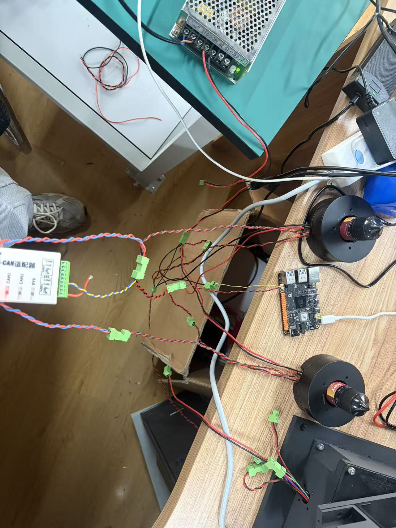

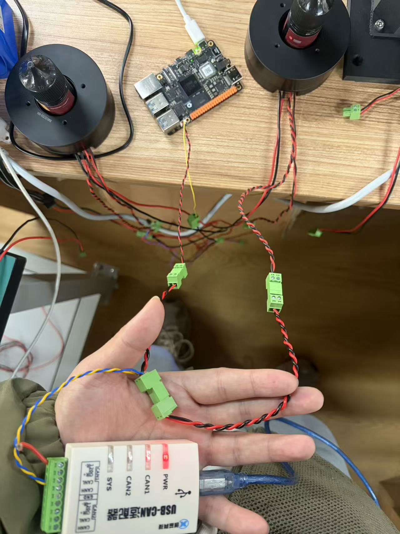

需要提供下can控制双电机的硬件走线,以及出问题时rdk x5发送的can指令 ID是否一定是 101 ,它控制的是末端电机还是中间的电机
101是发给1号中端电机的 102是发给2号末端电机的 ,目前线路中端电机没有配置120欧姆 仅仅在末端电机中配置了120欧姆电阻
您好 您那边是否能够复现,您是官方吗
开发板120欧姆是额外配置的吗,还是接了板端的跳线帽,这里必须使用板端跳线帽;
我们会用两台RDK X5做收发压测,1M 300帧每秒是稳定的;

是板载的跳线帽 我今天测试一下这个工具,开发板配置120欧姆跳线帽,直连终端电机,这个工具只需要挂着发帧然后等着就可以了嘛?
环境:
1.开发板配置120欧姆跳线帽
2.电机配置终端120欧姆电阻(驱动板焊点)
3.开发板直连一台具有终端电阻的电机
4.仅运行can_dump.c程序
5.波特率为5000,can分析仪显示该代码运行的帧率是30左右

从liog2看设备在异常发生前出现了 CAN 错误计数(ECR)波动,随后进入错误状态并触发控制器复位,问题更可能与 CAN 总线环境或连接状态相关,而非驱动或软件逻辑异常。
需要您排查总线环境问题,测量等效电阻是否是60欧姆,确认排线是否有干扰
错误计数是开发板有一帧开始没有收到,导致的错误计数,后续我这边不断发帧 都接不到导致的卡死
上边帖子提供的can分析仪 截图中 开发板随机有一帧没有接到后,can模块进行了卡死,但是开发板没有收到的那一帧在can分析仪中是可以看到的
我升级到了3.5 也是相同问题 等效电阻量了是60欧姆 也是双绞 问ai也是说大概率是硬件连接问题 我到不明白为什么是 硬件连接的问题呢
你的can通信 解决了吗
没有解决 我觉得是开发板硬件的问题 开发板的can的spi外挂的,高频收发不稳定,手上6块开发板,只有一块不论在3.4还是3.5都没有出现过can卡死的问题,其余5块均会收包有问题,不使用自带can口,单独采购uart转can/485使用应该可以稳定使用(目前我测试了uart转485 收发非常稳定,且是同样的连接线路)
