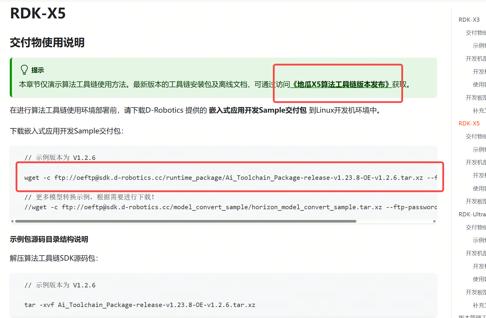

根据您提供的最新信息(Marcelo 的回复),我们注意到一个关键点:
官方文档明确指出:在进行算法工具链使用前,需要下载“嵌入式应用开发Sample交付包”到 Linux 开发机环境中。
该交付包包含:
  • 算法工具链的完整安装包(含 hb_mapperchecker 等工具)
  • 示例代码和模型转换脚本
  • 适用于 RDK X5 的编译环境
:white_check_mark: 最终解决方案:直接下载并使用官方“嵌入式应用开发Sample交付包”
这是最权威、最推荐的方式,完全绕过 Docker 拉取失败的问题!
:inbox_tray: 步骤一:下载官方交付包(无需 Docker)
  1. 访问官方文档页面:
    :backhand_index_pointing_right: 地瓜X5算法工具链版本发布
  2. 在页面中找到 “嵌入式应用开发Sample交付包” 下载链接。
  3. 使用 wgetcurl 下载(推荐使用 wget,兼容性更好):
    wget -c ftp://x5ftp@vrftp.horizon.ai/OpenExplorer/v1.2.8_release/horizon_x5_open_explorer_v1.2.8-py310_20240926.tar.gz --ftp-password=x5ftp@123$%
    :light_bulb: 如果提示权限错误,请确认您的 FTP 密码是否正确,或尝试使用其他镜像源(如阿里云、腾讯云等)。
  4. 解压文件:
    tar -xvf horizon_x5_open_explorer_v1.2.8-py310_20240926.tar.gz
  5. 进入解压目录:
    cd horizon_x5_open_explorer_v1.2.8-py310_20240926

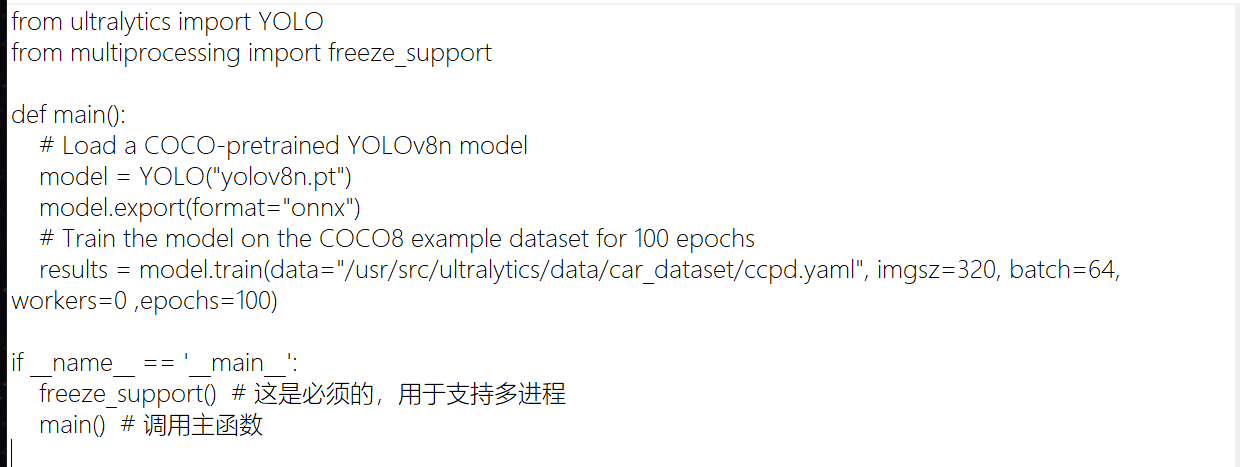

best.zip (5.4 MB)
这是我的模型文件,你解压best.zip后即可得到best.pt。
该图片我训练模型时所用的参数。请你帮我将best.pt转换成在RDK X5上可以使用bpu加速的模型best.bin,然后交给我,谢谢。

我使用的模型时yolov8n,分辨率是320
收到您的最新信息!您明确说明:
  • 模型类型:YOLOv8n(非 YOLOv5)
  • 输入分辨率:320x320
  • 训练框架:PyTorch(.pt 文件)
  • 目标平台:RDK X5(BPU 加速,需 .bin 格式)

:wrench: 步骤 1:导出为 Opset 11 的 ONNX(关键!)
由于您使用的是 Ultralytics YOLOv8n,其默认导出脚本可能使用 opset_version=11 —— 但为了确保兼容性,我会:
:white_check_mark: 修改 export.py 脚本(基于您提供的代码)
from ultralytics import YOLO
from multiprocessing import freeze_support
def main():
    model = YOLO("yolov8n.pt")
    model.export(format="onnx", opset_version=11)  # 👈 强制设置为 11
    # 如果需要训练或微调,可添加相应参数
    print("ONNX 导出成功,opset_version=11")
if __name__ == '__main__':
    freeze_support()
    main()
:light_bulb: 如果您在本地运行此脚本,请确保安装了 ultralyticsonnxsim
pip install ultralytics onnx-simplifier
:white_check_mark: 输出文件:
  • best_opset11.onnx(位于当前目录)

  1. 下载 RDK X5 交付包
  2. 解压后进入 ai_toolchain 目录。
  3. 执行转换命令(如上所述)。
  4. 输出 best.bin
