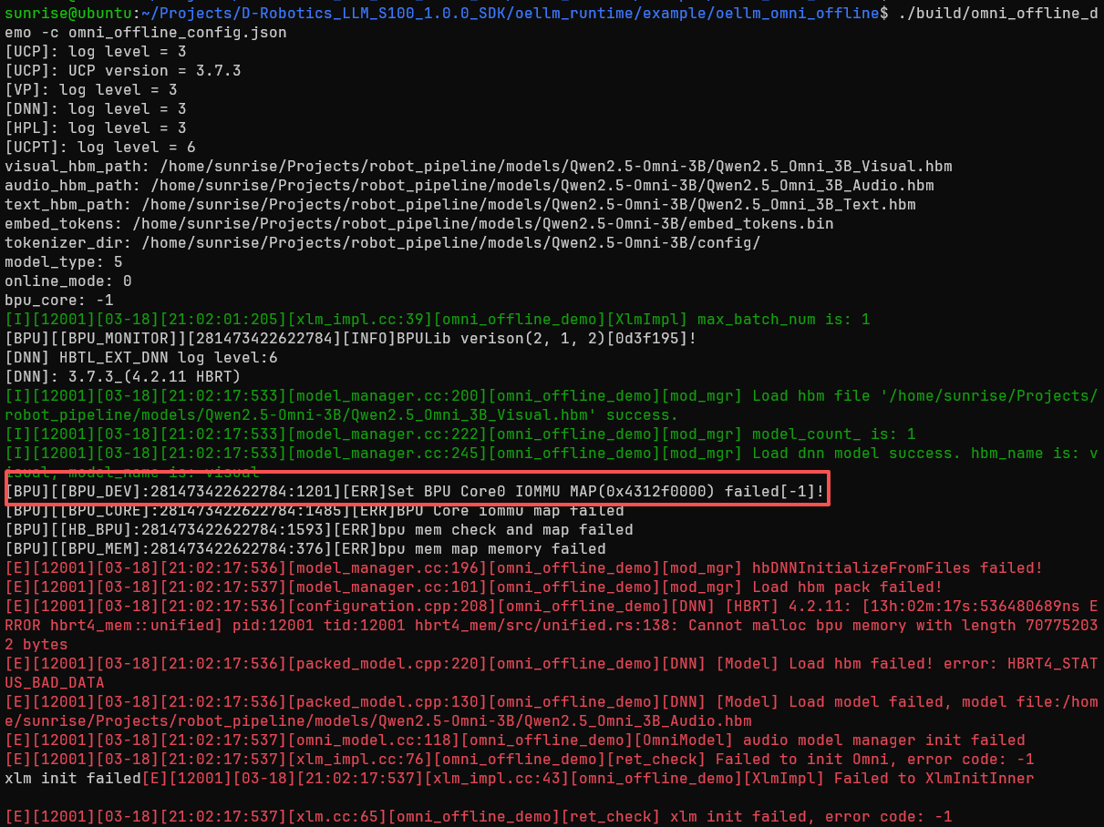

按照“7.4.2 LLM工具链 | RDK DOC”的步骤运行Qwen2.5 Omni 3B模型,报错:
[ERR]Set BPU Core0 IOMMU MAP(0x4312f0000) failed[-1]!
详细截图:

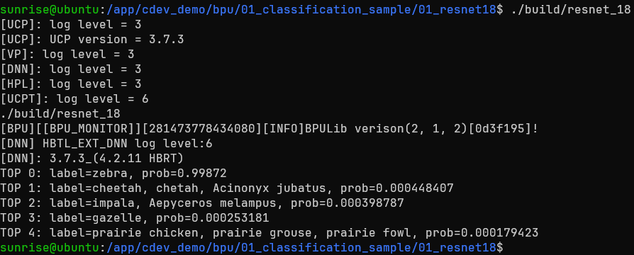

按照“示例概述 | RDK DOC”中介绍的,挑选了几个BPU模型运行,发现结果正常:
LLM手册 内存分配说明 调整为 bpu_first 模式 试试

非常谢谢,根据您给的方向,我先尝试了balanced模式,问题解决了,可以正常运行(之前用balanced模式跑过,所以先用的这个)。

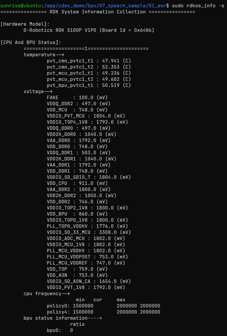

  • 使用 rdkos_info 工具定期检查内存占用率,例如:
    sudo rdkos_info -s | grep "VDD_BPU\|bpu_status"
    • 如果 VDD_BPU 电压异常或 bpu_status0,可能表示 BPU 未正确初始化。
