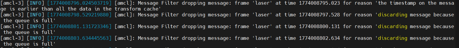

自主导航出现问题,amcl发布不了map,使用的是n10
rdk x5自主导航出现,请问这是什么原因,怎么解决
您好,qlucar!
您在 RDK X5 自主导航中遇到的问题——AMCL 无法发布地图(map),并伴随日志中反复出现:
Message Filter dropping message: frame 'laser' at time ... for reason 'discarding message because the queue is full'
这表明 AMCL 的激光数据输入队列已满,导致新消息被丢弃。而 AMCL 依赖于稳定的激光扫描数据来更新机器人位姿和构建/维护地图,因此队列满会导致定位失败、无法发布 map。
