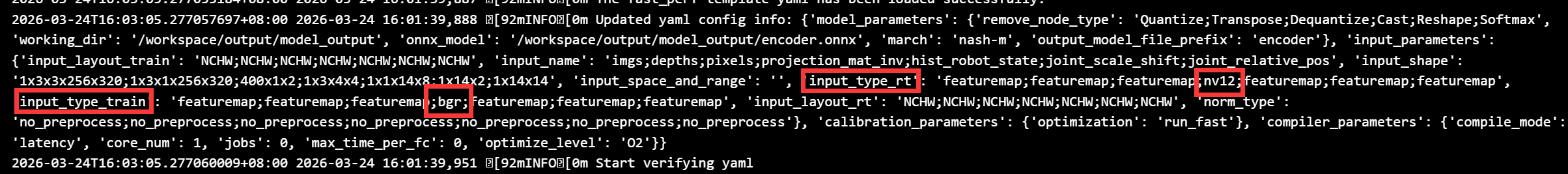

Robogo平台量化工具快速性能评测模式无法修改input_type_rt以及input_type_train

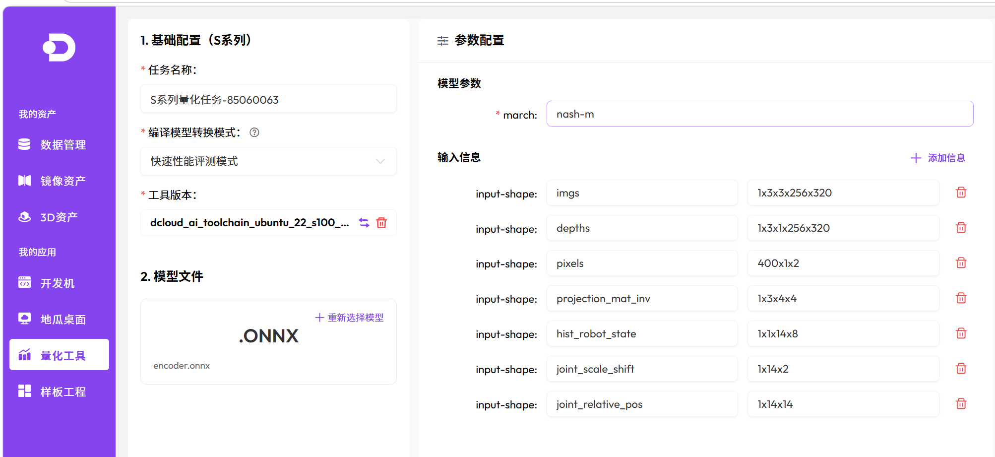

如图所示,使用Robogo平台量化工具的RKD S100系列进行快速性能评测模式评测HoloBrain项目导出的encoder.onnx模型时,配置好input-shape,但是对应位置的输入类型是featuremap但是该工具默认的是nv12以及bgr导致运行报错
2026-03-24T16:03:05.277172644+08:00 loc(“projection_mat_inv”): error: ‘hbir.image_convert’ op given the input y size along W axis should be greater than or equal to 16, but get 4

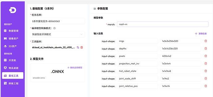

您好,这是我的操作配置。我在我的本地进行快速性能评测模式运行时也会发生这个错误。只使用hb_compile工具进行模型验证时可以跑通。

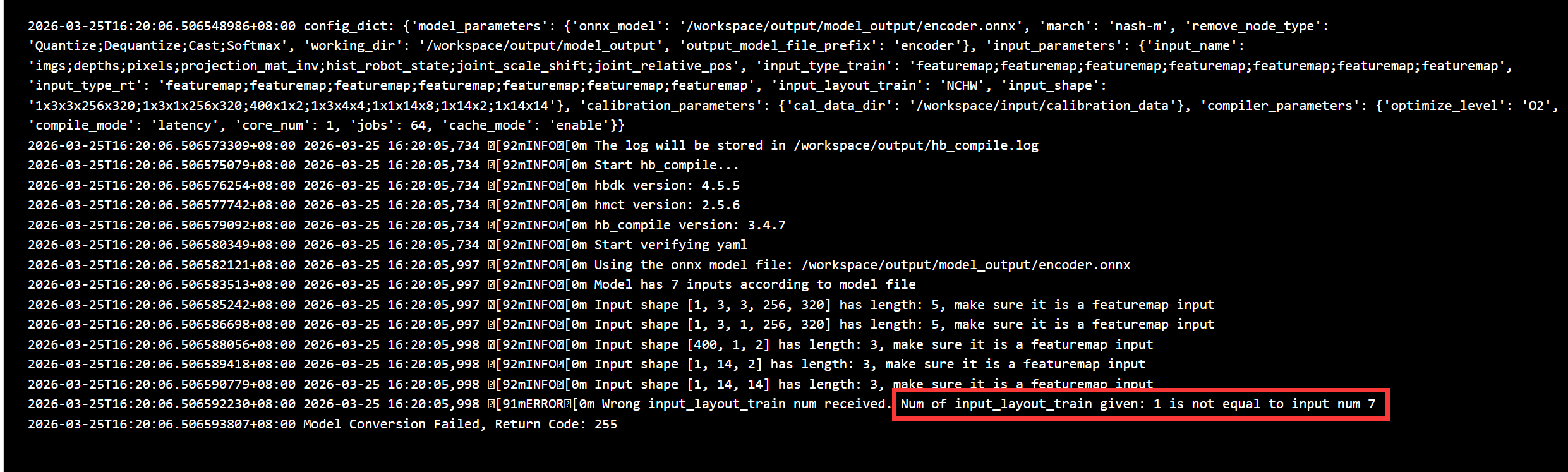

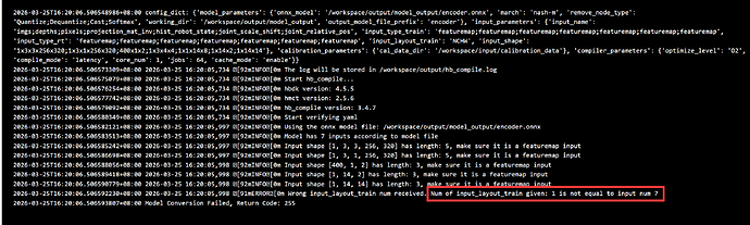

本地进行指的是用工具链fast perf就会失败对吧,那就不是robogo的问题了,是工具链本身不支持featuremap的快速测评

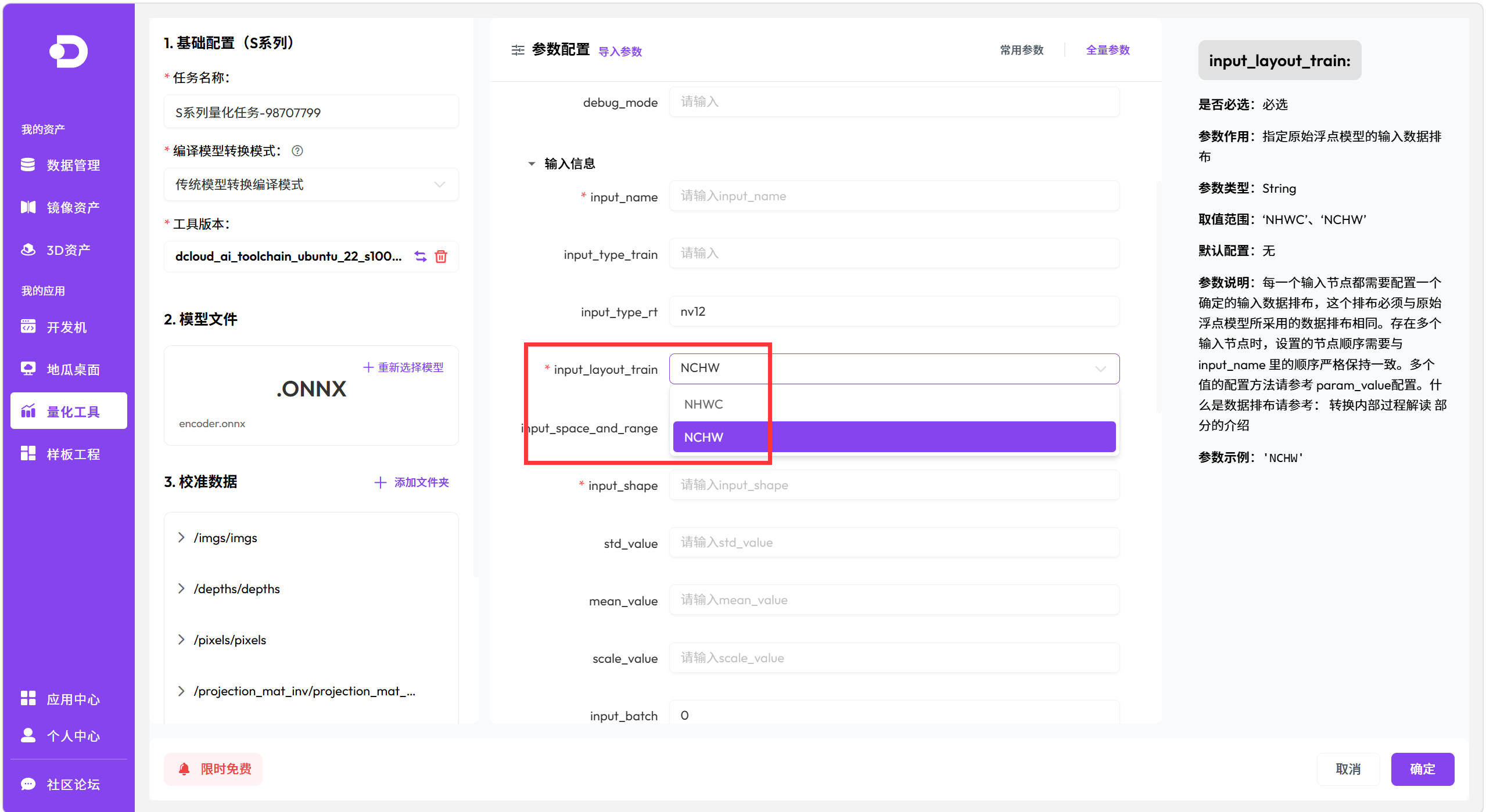

对的,应该是工具链的问题,不过在Robogo平台进行传统模型转换编译时,input_layout_train参数无法输入多个值,只可以选择一个。
因为无法输入多个值导致量化编译失败报错如下:
请问这个问题应该如何解决
可以直接在交流群反馈,会有人跟进修复问题
