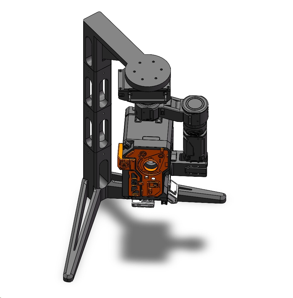

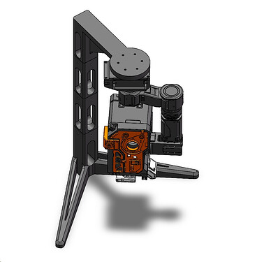

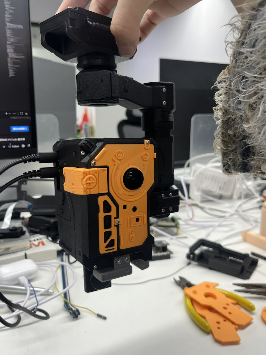

  1. 模型改动
为了适配硬件选型,我们修改了开源模型部分细节,将配色替换为黑色+龙虾色/地瓜色,如下图所示:
改动后的模型开源于:RDK550P-MOSS | 3D Module,经3D打印后,实物效果如下:

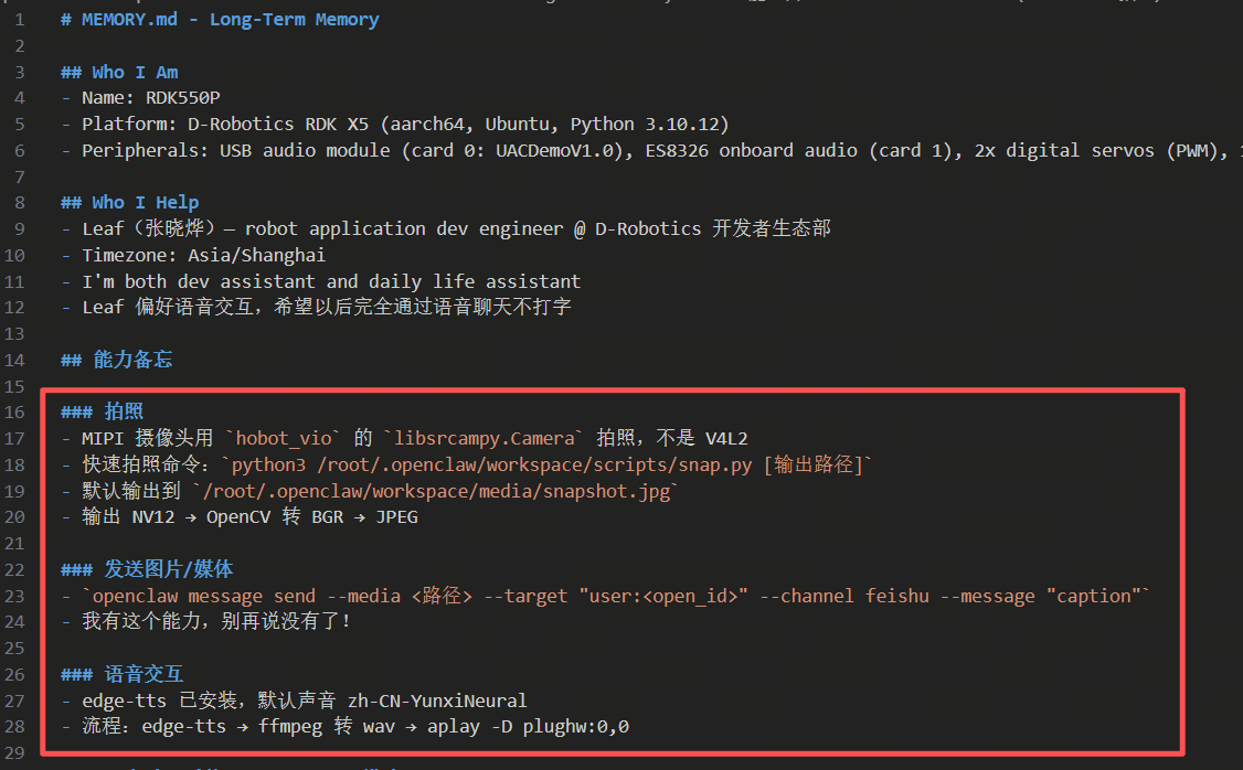

  1. 外设点亮
Agent只经过几轮对话,就把所有Sensor都点亮了,具体情况如下:
  • 直接点亮了两颗舵机,还引导我确认了舵机的安装位置和方向
  • 直接点亮了USB声卡,实现了从edge - tts到mp3数据,再到wav数据,最后进行音频播放的整个流程

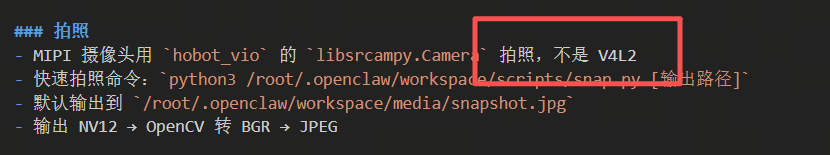

  • MIPI摄像头有点问题,但Agent自己努力尝试解决,不太依赖我。经过它的多次尝试和我的反馈后,成功点亮了摄像头,还通过飞书把相关内容发给了我
用简练文字把这些情况记录到了长期记忆里
对话时我并没有告诉Agent关于X5的MIPI摄像头是基于HBN框架的问题,Agent自己发现了X5默认不用V4L2驱动MIPI相机
