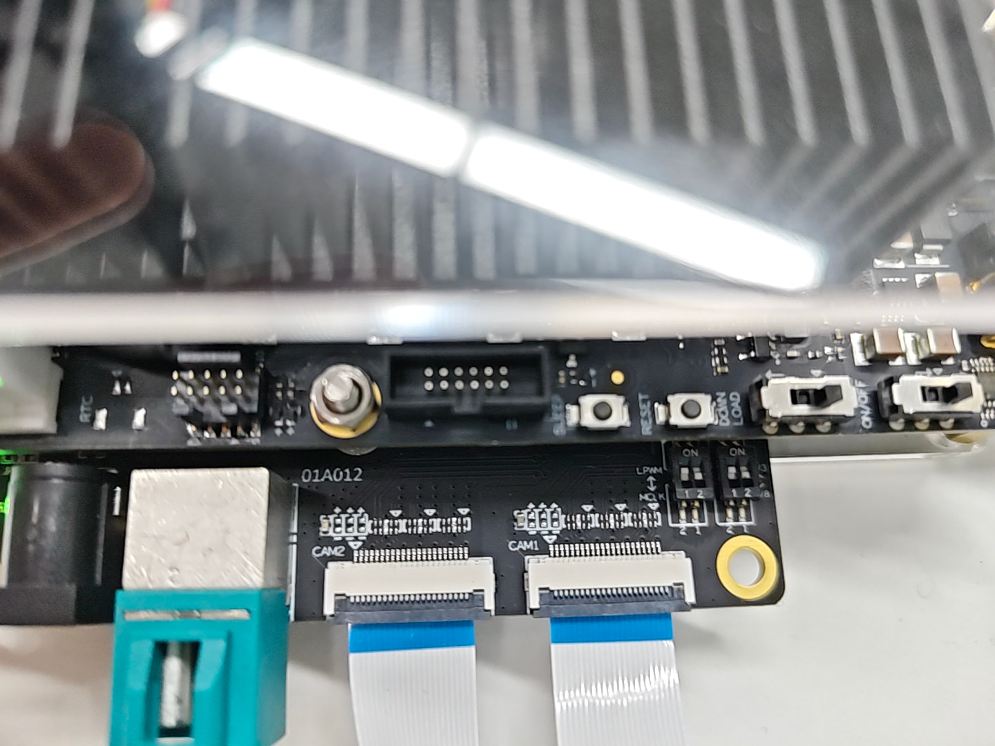

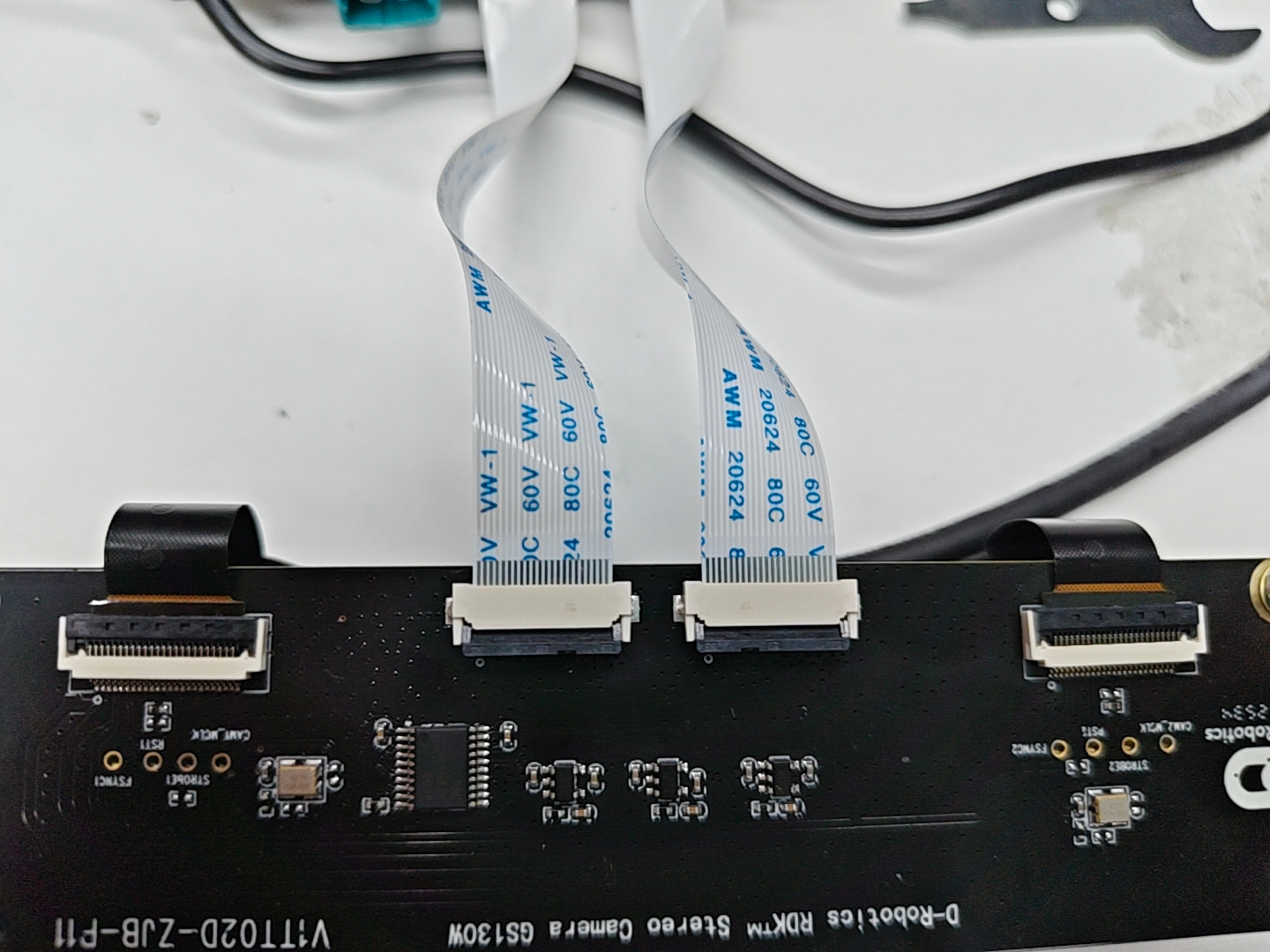

RDK S100 无法识别Camera GS130W
运行测试程序无法识别到我的GS130W相机

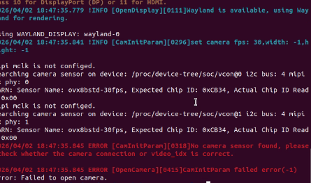

从错误日志可以看到关键信息:
WARN: Sensor Name: ov8x83d-30fps, Expected Chip ID: 0xCB34, Actual Chip ID Read: 0x00
ERROR [openCamera][0310]No camera sensor found, please check whether the camera connection or video_idx is correct.
核心问题:系统检测到摄像头传感器,但读取到的 Chip ID 是 0x00(应该是 0xCB34),说明 I2C 通信失败。

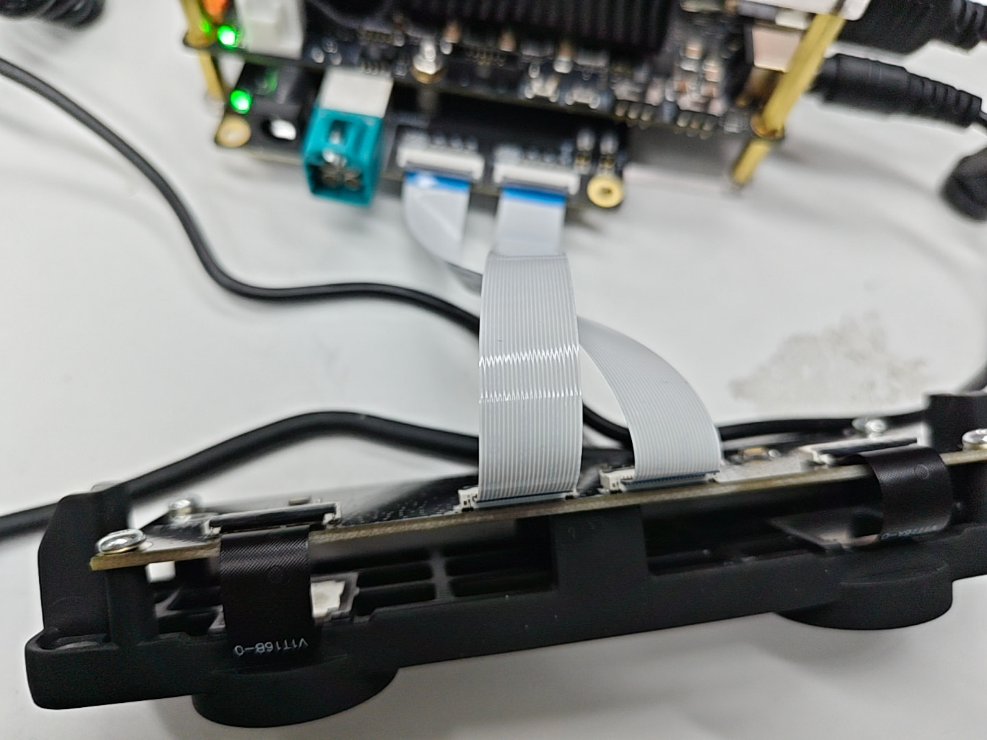

  1. 摄像头排线接触不良 - 从照片看排线连接可能有问题

从你的照片看,摄像头排线似乎没有完全插入,请确保:
  • 排线完全插入 MIPI CSI 接口
  • 卡扣已经扣紧
  • 排线方向正确(金手指朝向正确)

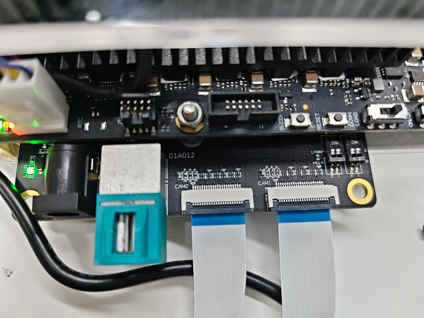

2. 检查拨码开关
S100 使用 MIPI 摄像头需要设置拨码开关:
  • SW1 拨码:根据使用的 MIPI 接口设置
  • 如果使用 CSI0:拨码设置参考官方文档
请提供你的拨码开关当前设置照片。

您好,有关双目的使用需要提供以下信息来协助排查:
  1. 硬件连接方式,清晰图像信息
  2. 参考使用的手册地址和链接
  3. 相关软件包信息,包括 系统镜像版本 和 软件包版本信息
  4. 具体的命令行操作步骤以及相关的日志打印信息
上面是硬件来你姐

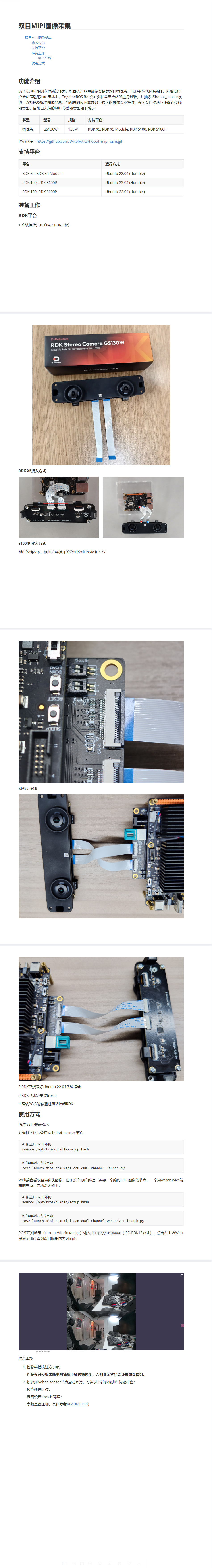

这是参考地址:hobot_mipi_cam/README.md at develop · D-Robotics/hobot_mipi_cam
这是参考手册:

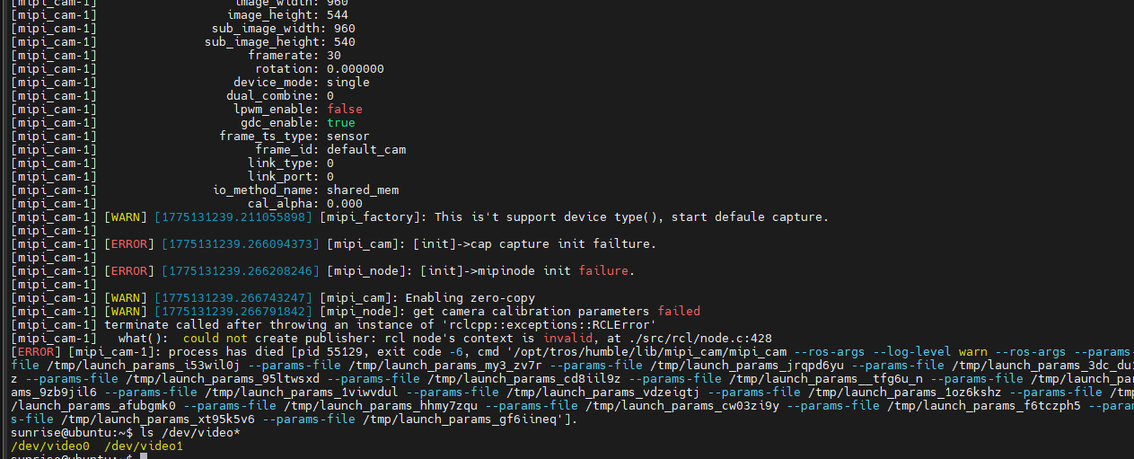

下面是根据教程的打印信息:
根据你提供的最新信息,我来帮你深入分析问题:
问题诊断
从错误日志看:
[ERROR] camera init failure
[ERROR] camera validation parameter failed
[ERROR] Can't find device: /dev/sunxi_mipi_csi0
核心问题:MIPI CSI 设备节点未创建成功,说明底层驱动未正确识别摄像头。
关键排查点
1. 拨码开关设置(最可能的问题)
从你的硬件连接照片看,使用的是 双 MIPI 摄像头。S100 的拨码开关需要正确设置:
MIPI 接口 SW1 拨码设置
CSI0 单目 1-ON, 2-OFF, 3-OFF, 4-OFF
CSI1 单目 1-OFF, 2-ON, 3-OFF, 4-OFF
CSI0+CSI1 双目 1-ON, 2-ON, 3-OFF, 4-OFF
请提供 SW1 拨码开关的清晰照片,确认设置是否正确。

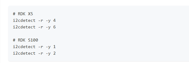

找到问题了,但是不知道怎么解决,是因为板子给的脚本总是寻找bus 4这个线路
但是s100 是在1和2下面,然后我改了寻找方式也不行,好像被写死在底层了,是编译的BUG吗?
问题分析
你发现的问题很关键!这不是编译 BUG,而是代码配置问题。
从日志可以看到:
Searching camera sensor on device: /proc/device-tree/soc/vcon@0 i2c bus: 4
问题根源:hobot_mipi_cam 库的默认配置是针对 RDK X5 平台的(I2C bus 4/6),而 S100 的 I2C bus 是 1/2。

先运行以下命令确认 I2C 设备:
# 确认 S100 的 I2C bus
i2cdetect -y 1  # CSI0
i2cdetect -y 2  # CSI1
