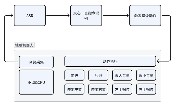

现在,实现上述功能可以分为3个步骤:
  1. 通过ASR,把我们的语音信号转换为文本。
  2. 基于文心一言大模型,把上述文本输入到文心一言大模型来判断我们指令动作;
  3. 基于上述指令,调度机器人本体相关单元功能完成指定动作。
    整体功能框图如下:

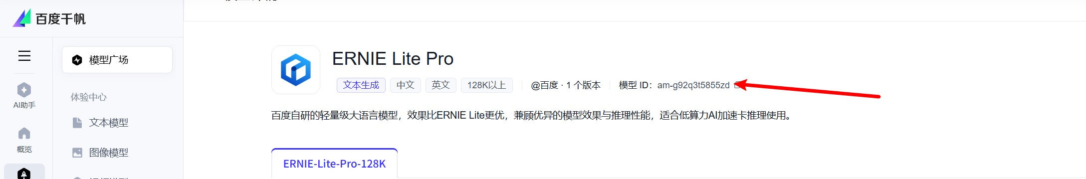

实现本功能的核心,因此这里就选择文心一言模型,注册地址: 百度千帆 - 百度智能云控制台
本次选择ERNIE Lite Pro,接入示例如下:

记得填入模型的id
