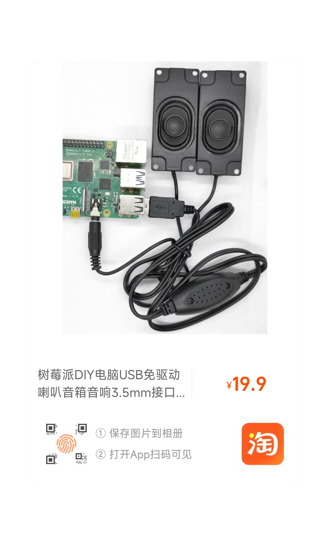

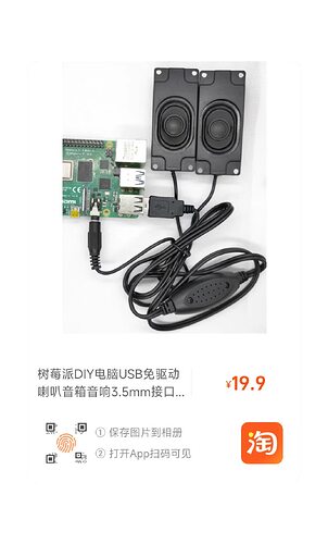

各位大佬好!
我现在用的是RDK X5主板,目前主板自带的 USB 口已经全部被占用,3.5mm 音频接口是空闲的,想给设备加语音播报功能,看到图里这种树莓派 DIY 用的 USB 免驱小喇叭(自带 USB 线 + 3.5mm 音频口、线控音量),想请教几个问题:
  1. 这种 USB 免驱喇叭,我如果用 USB 集线器(HUB)从 RDK X5 拓展出接口来接,主板能不能正常识别?会不会出现兼容性问题?
  2. RDK X5 的 USB 口通过 HUB 拓展后,供电能力够不够带动这种小喇叭?会不会出现供电不足、声音卡顿 / 破音的情况?
  3. 我主板 3.5mm 口是空闲的,有没有比这种 USB 喇叭更适合的方案?(比如直接接 3.5mm 有源音箱?)
  4. 有没有大佬用 RDK X5+USB HUB + 这类 USB 小喇叭做过语音播报?实际体验怎么样?有没有踩过坑?
附喇叭商品图:
麻烦有经验的朋友帮忙解答一下,感谢!
结论先行
强烈建议直接用 3.5mm 有源音箱,不要用 USB 免驱小喇叭!
你的 3.5mm 口空闲,这是最优方案,原因:
  • :white_check_mark: 不占用 USB 资源
  • :white_check_mark: 供电稳定,不会卡顿破音
  • :white_check_mark: 即插即用,无需驱动
  • :white_check_mark: 社区已有成熟方案验证
针对你的 4 个问题
:one: USB HUB + USB 免驱喇叭能否识别?
能识别,但有风险
  • RDK X5 的 USB 控制器兼容大多数 USB 音频设备
  • 但通过 HUB 扩展后,可能出现:
    • 设备枚举失败(HUB 供电不足)
    • 音频延迟或断断续续
    • 需要手动指定音频设备(aplay -l 查看)
:two: 供电够不够?
可能不够,尤其是廉价 HUB
  • USB 免驱小喇叭功率约 0.5W-2W
  • RDK X5 单 USB 口供电约 500mA-900mA
  • 如果 HUB 无独立供电,带多个设备时容易供电不足
  • 症状:声音破音、卡顿、设备频繁断开
:three: 3.5mm 口空闲,有没有更好方案?
有!直接用 3.5mm 有源音箱/喇叭
  • 推荐方案:
    • 3.5mm 有源音箱(自带功放,插电或 USB 供电)
    • 3.5mm 耳机 + 小喇叭模块
  • 优势:
    • 不占用 USB 口
    • 音频走板载 ES8326 codec,稳定性高
    • 社区已有大量成功案例
:four: 有没有人踩过坑?
有,USB 音频设备常见问题
  • 设备识别但无声(需指定 hw:1,0 而非 hw:0,0
  • 多设备冲突(USB 摄像头 + USB 音频同时工作时)
  • HUB 供电不足导致音频设备掉线

方案 A(最优):3.5mm 有源音箱
  - 任意 3.5mm 接口音箱/喇叭
  - 音箱需独立供电(USB 供电或电源适配器)
方案 B(备选):USB HUB + USB 免驱喇叭
  - 选择 **带独立供电的 USB HUB**
  - 避免使用无源 HUB

避坑指南
问题 解决方案
3.5mm 没声音 运行 srpi-config 配置音频板,检查 /dev/snd/ 设备
USB 喇叭识别但无声 aplay -l 查看设备号,指定 hw:1,0 尝试
声音卡顿 换用带独立供电的 HUB,或直接用 3.5mm 方案
多设备冲突 优先使用 3.5mm 音频,USB 口留给摄像头/雷达
总结建议
  1. 优先用 3.5mm 有源音箱,稳定可靠
  2. 如果必须用 USB 喇叭,选带独立供电的 HUB
  3. 先用 aplay 测试硬件,再上 TTS 软件
  4. 参考社区成熟方案:RDK X5 语音播报完整教程
有问题欢迎在社区继续交流,建议把你的实施结果也反馈回来,帮助其他开发者避坑!:rocket:
找一些3.5mm耳机孔的外设肯定能支持
使用USB HUB也没什么影响,都能兼容的
