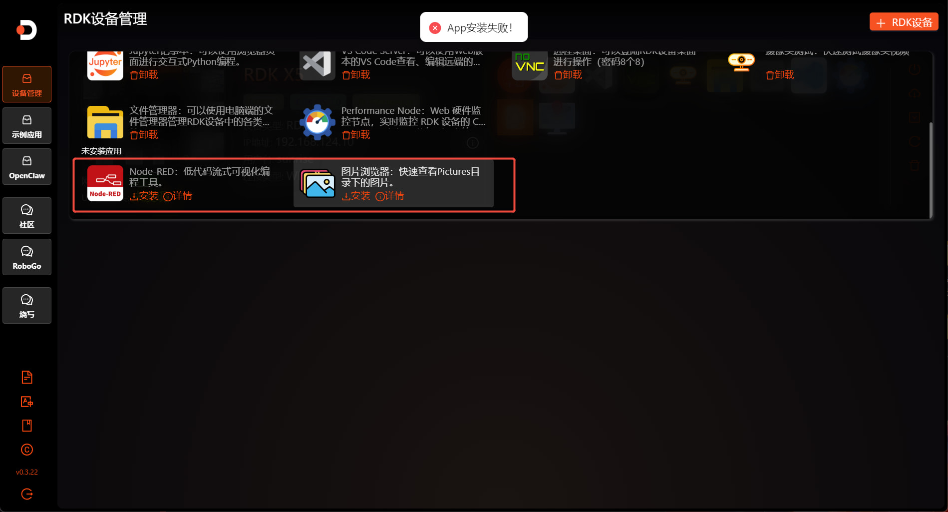

RDK X5闪连后示例应用安装失败
RDK X5闪连后,装红框中的两个示例应用总显示安装失败
  1. 且示例应用安装时总显示 安装检测依赖环境出现问题
@Wolf 你好,这个问题通常是 板端系统版本过旧依赖库缺失 导致的。示例应用需要特定的运行时环境,闪连后如果系统版本不匹配就会报"依赖环境出现问题"。
排查步骤
:one: 检查板端系统版本
通过 SSH 登录 X5,执行:
cat /etc/drobotics_release
hbrt_sys_info
目标版本:RDK X5 最新系统版本应为 3.5.0 或更高。如果低于 3.0.0,需要升级。
:two: 升级系统镜像(如果版本过旧)
:three: 检查依赖库状态
升级后重新闪连,在 RDK Studio 中查看:
  • 设备管理 → 系统信息 → 依赖库版本
  • 确认 libhb, dnn, media 等核心库是否存在
:four: 重新安装示例应用
系统升级后,重新尝试安装红框中的两个示例应用。
关键信息
请补充以下信息,便于进一步定位:
  1. 板端当前系统版本号(执行 cat /etc/drobotics_release 的结果)
  2. RDK Studio 的版本号
  3. 闪连方式是 USB 还是网络?
如果升级后仍有问题,建议查看 RDK Studio 的安装日志(通常在 ~/.rdkstudio/logs/ 目录下)。
