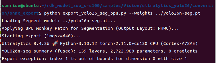

RDK S100使用rdk_model_zoo_s/samples/Vision/ultralytics_yolo26/conversion/onnx_export中代码导出模型时报错
试过ultralytics官方的export是正常的,但是使用model zoo里面的export_yolo26_seg_bpu.py时自己训练的模型和官方预训练模型都报相同错误

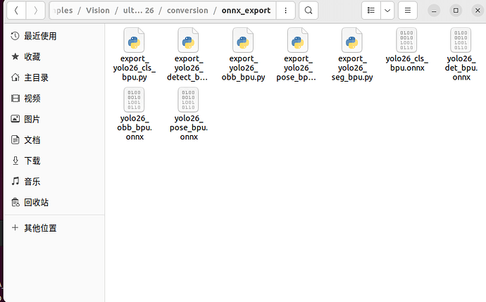

1 个赞
除了seg以外其他都正常运行

从错误信息 index 1 is out of bounds for dimension 0 with size 1 来看,这是在导出 segmentation 模型时,脚本尝试访问一个维度为 1 的张量的第 1 个索引(应该是第 2 个元素),导致越界。
关键线索:
  • :white_check_mark: ultralytics 官方 export 正常
  • :white_check_mark: cls/det/obb/pose 都能正常导出
  • :cross_mark: 只有 seg 模型报错
  • :cross_mark: 自己训练的 + 官方预训练模型都报相同错误
这说明问题出在 export_yolo26_seg_bpu.py 脚本对 segmentation 模型的特殊处理上,而不是模型本身的问题。
