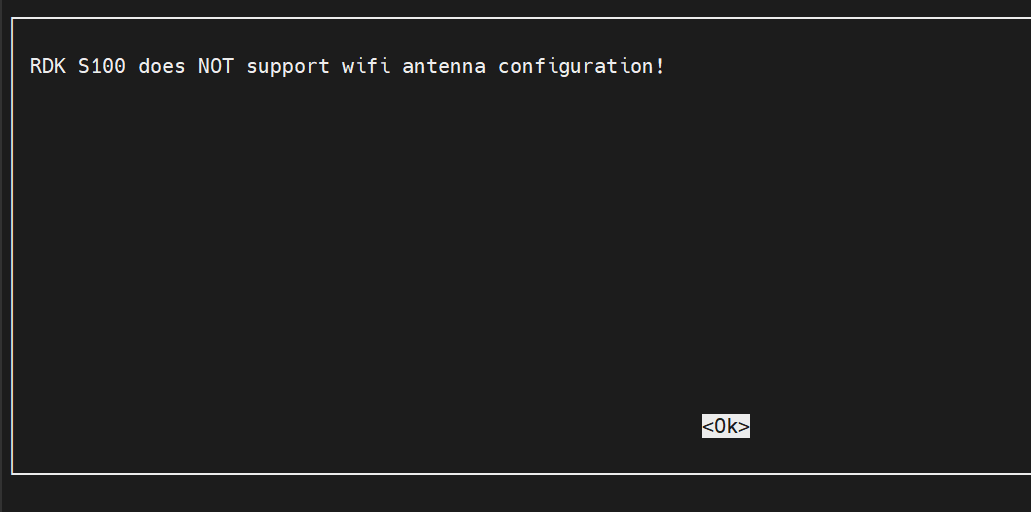

S100能联网吗,官网有教程但是菜单里又显示不提供wifi功能是怎么回事?
rdks100怎么连接无线网络?按照官网的教程输入sudo nmcli device wifi rescan,又显示Error: No Wi-Fi device found.
如果不能网络连接的话,电脑和开发板怎么ssh连接?
