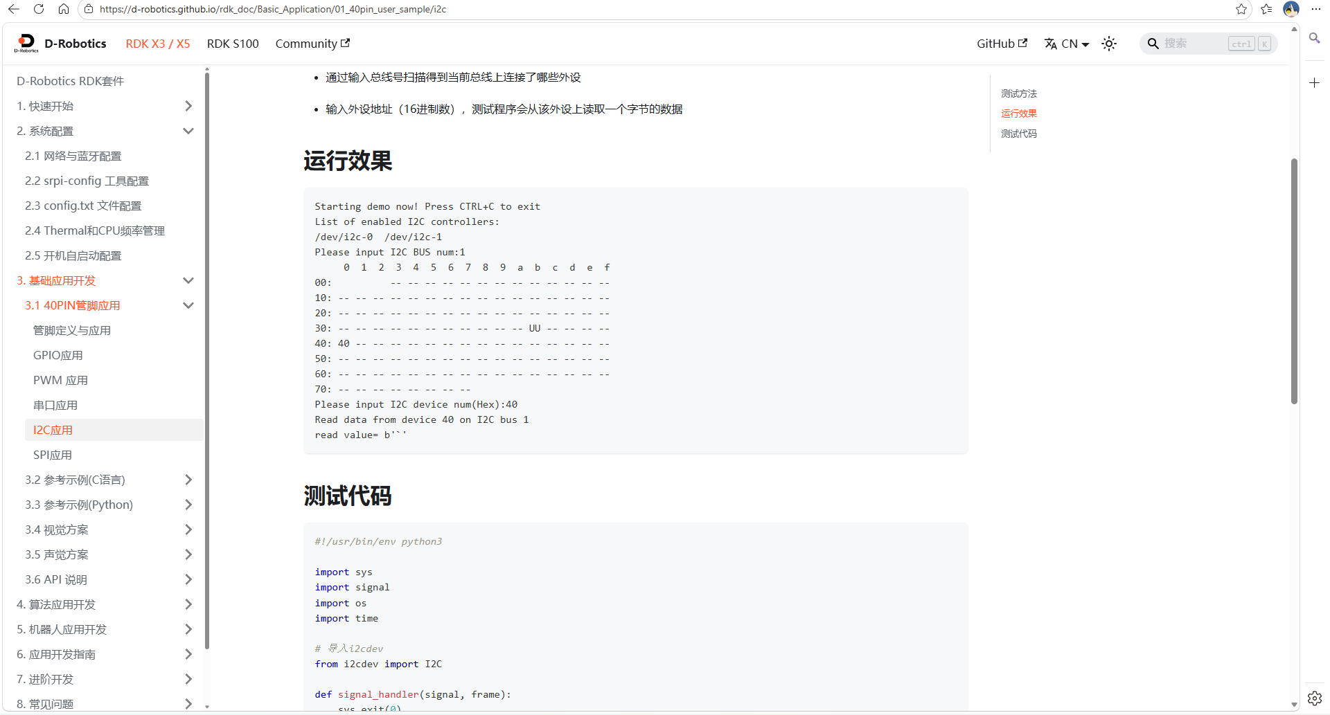

1920×1033 71.3 KB
从案例这个结果来看的话我输出的结果全是–,而且插到ic20和i2c5都一样读取不到
Marcelo6151
2026 年4 月 20 日 03:44
2
参考引脚图二次确认一下把,40PIN是否选择正确了
srpi-config 是否正确关闭其他复用功能已经电平是否匹配
