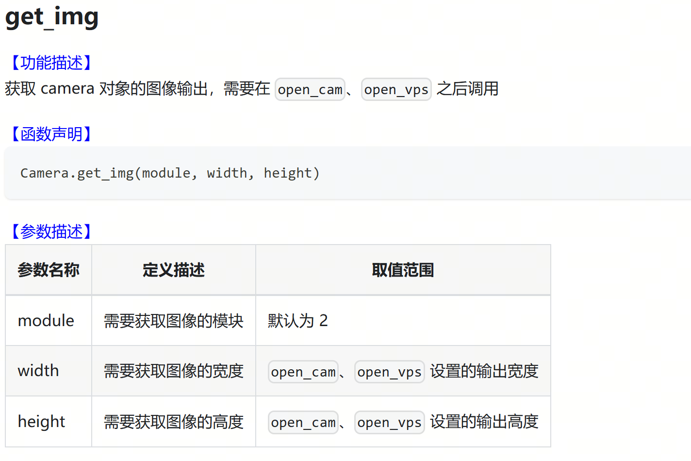

摄像机和vps都设置成功了,但是图像获取不到

您好 ,摄像机和vps都设置成功了,想获取硬件加速vps后的缩放图片,但是图像获取不到. 我用的是rdk x5, 插在CAM1插口上。请问如何解决?
你好,还请提供一下使用的摄像头模组和对应系统版本
使用/app目录下的demo能否正常使用
摄像头是imx219
系统是 3.5.0 最新版的
/app有vps的demo,但是不是直接从摄像头获取的vps数据。
是,主要确认硬件通路正确性,MIPI相机使用demo是否能正常出图
mipi 正常摄像机可以正确获得数据的

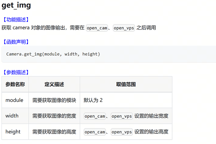

你好,可以再看看API 手册,这里看是 vps.get_img 调用的问题,要求是三个参数
请问我的代码的测试逻辑和参数都是对的么?
还想问一下,Camera.get_img(module, width, height) module 这个必须设置成2 是么?
逻辑上没看到明显的问题,只是写法有些复杂,具体的函数使用需要参考API手册和现有的demo来开发
module对应不同模块 2对应视频缩放引擎输出 你要获取 VPS 缩放后的图像,module=2 是正确的选择 ,不需要改。
open_vpspipe_id 应该与 open_cam 区分
# 官方示例:cam 用 pipe_id=0, vps 用 pipe_id=1
cam = libsrcampy.Camera()
ret = cam.open_cam(0, 1, 30, [1920, 1280], [1080, 720])
vps = libsrcampy.Camera()       # ← 独立的 Camera 对象
ret = vps.open_vps(1, 1, 1920, 1080, 512, 512)  # ← pipe_id=1
你当前的写法是在同一个 Camera 对象上调用 open_cam(0,...)open_vps(0,...),pipe_id 都是 0。虽然从日志看管线确实建立成功了(S0 和 S1 都 active),但这种用法与官方示例不一致,可能在某些场景下不稳定。
建议参考官方示例来编写代码
请问您这个示例代码在哪里找到的,可以发下么?
请问您这个示例代码在哪里找到的?
/app 目录下有部分demo API手册也有每一个函数都有对应示例代码
可以在手册中多看看 Camera 对象 | RDK DOC
