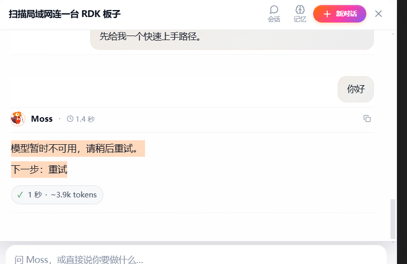

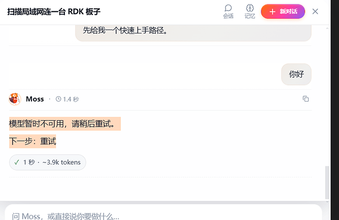

rdk的moss为何出现模型暂时不可用,请稍后重试。
下一步:重试

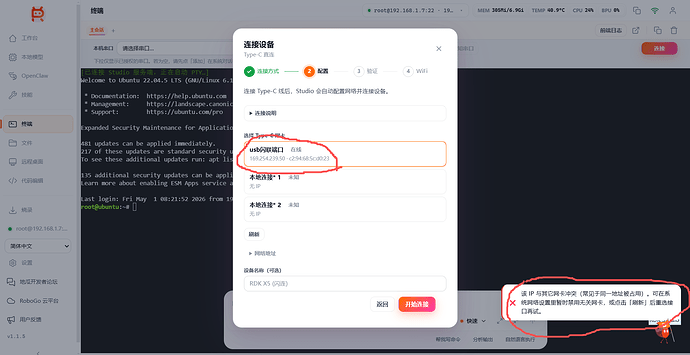

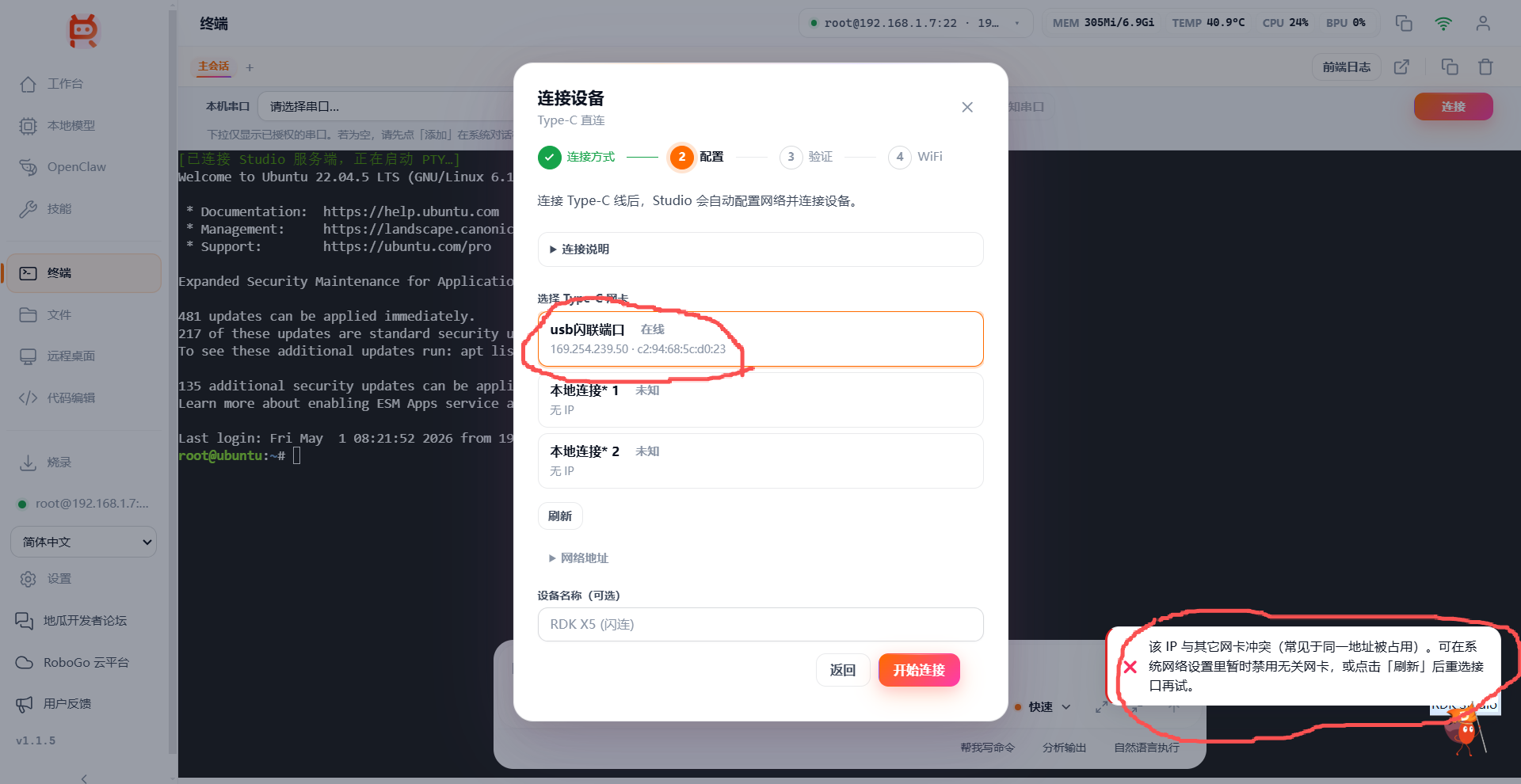

且我的板子出现了闪联接口插上电脑后,ip地址不是预设ip地址,而是其他地址,且连接的时候出现了ip冲突提示

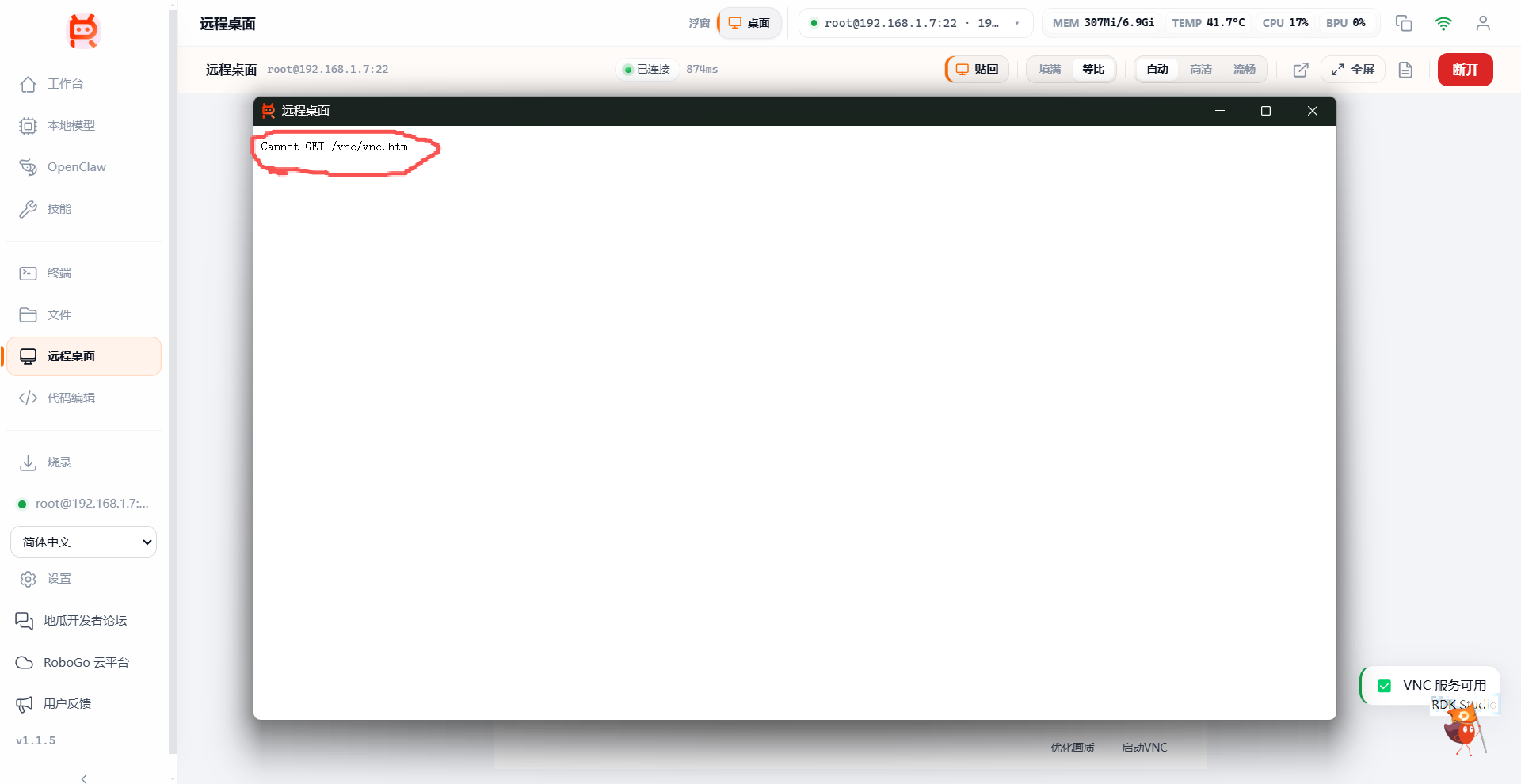

在远程连接时还出现一个问题是,打开远程桌面时,出现了无法连接的提示
可以更新到1.1.6版本看看还有没有这些问题。模型暂时不可用可能是单对话上下文超过限制了,新建对话尝试一下。
