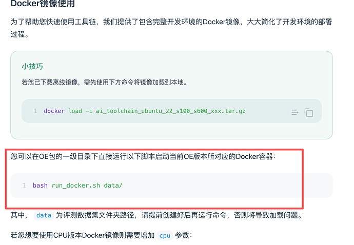

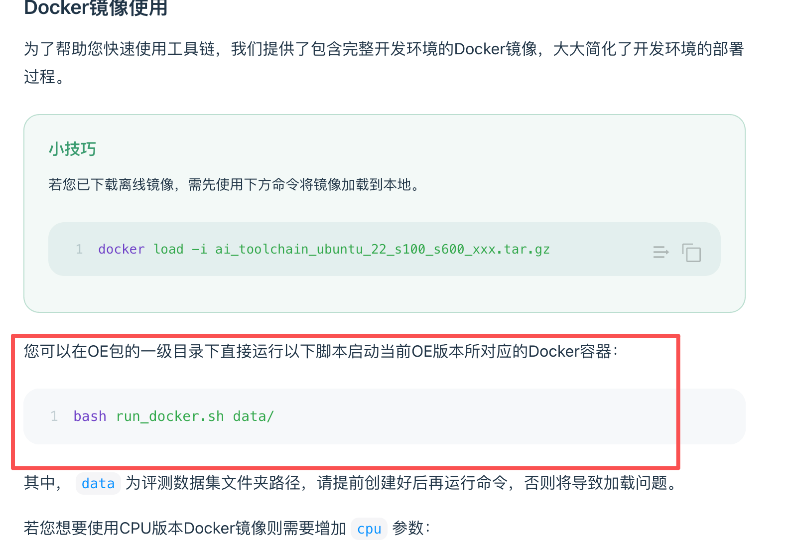

求大佬告知,如何启动容器?

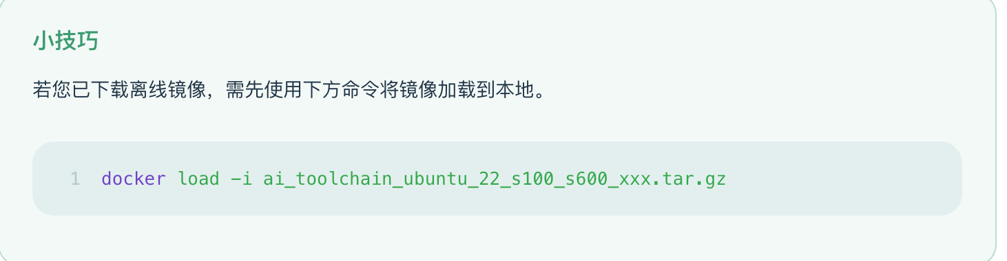

工具链要安装Docker镜像和OE开发工具包,你还要安装S100的OE开发包并解压,再根据文档流程执行命令。
OE开发工具包下载:wget -c ftp://oeftp@sdk.d-robotics.cc/oe_v3.2.0/s100-3.2.0-oe-package.tgz --ftp-password=Oeftp~123$%
