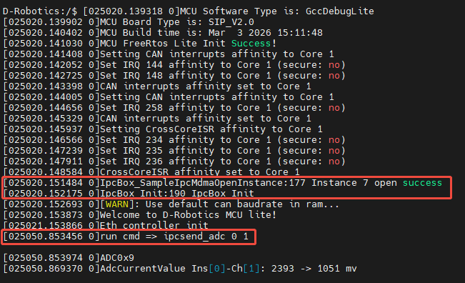

我下载的是RSKS100 MCU社区版的代码,验证Acore和MCU的IPC通信是正常的,但是没有在MCU源码里发现接受ACORE IPC通信数据然后处理的代码,代码包里已有的的Ipc_Sampel_S100.c里的代码并不是,没有对应处理或者打印的代码,IpcInstance_7使用的回调函数也没有具体定义说明,而且MCU侧启动的一些IPC日志信息也在代码里找不到。是因为社区版代码不全吗?还是默认不提供?
你好,问题已经同步记录 ,这块对应的研发同学这周排期比较满,一般社区版没有的内容源码的话是默认不提供。
