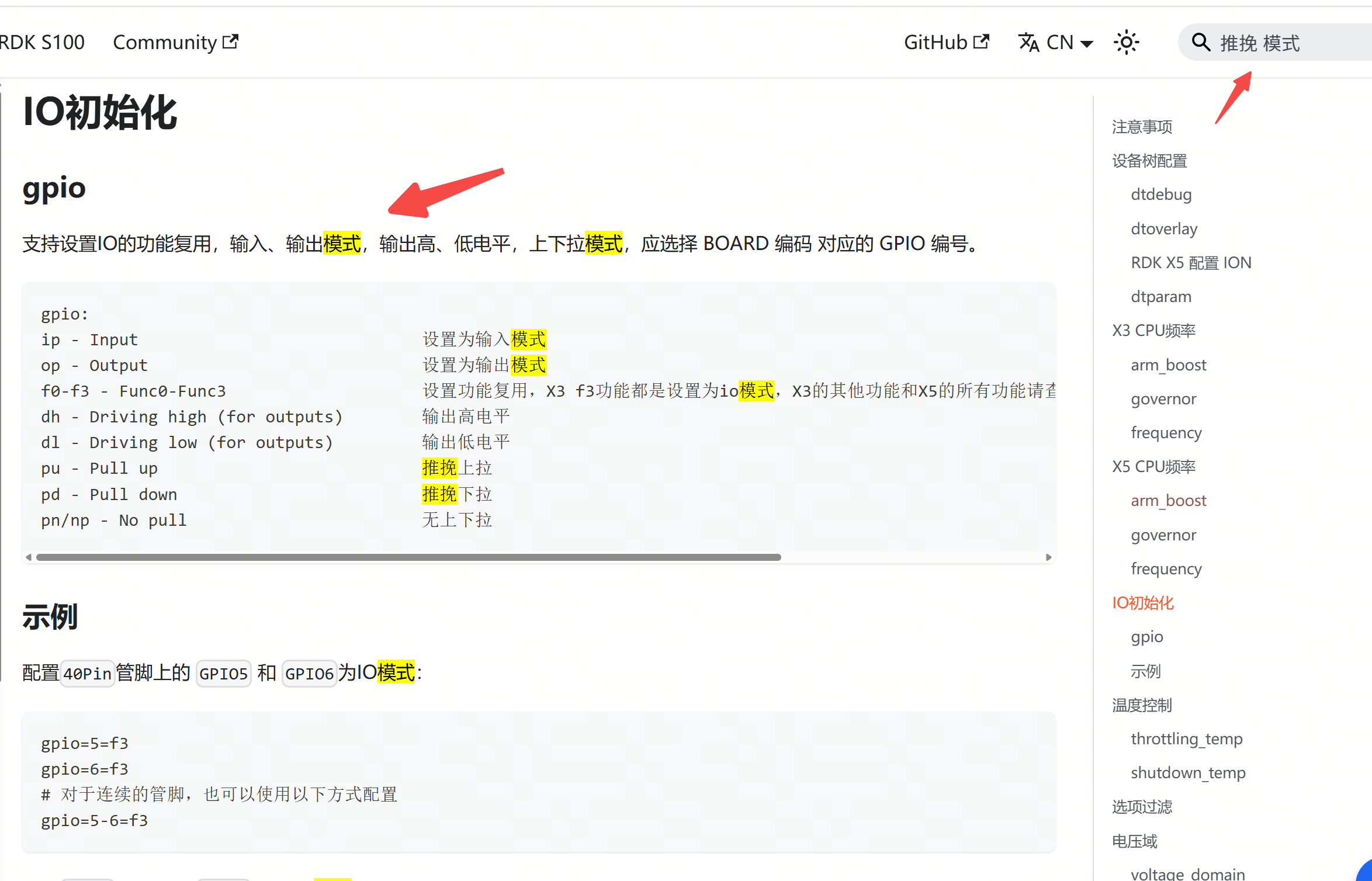

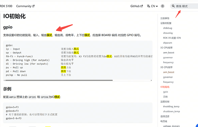

目前官方手册提供的使用方式为:

此连接为RDK手册 包含了RDK官方提供的 40PIN GPIO使用方式,可以参考手册来使用GPIO,目前官方已经向社区释放的内容都可以在这个手册中找到
直接使用手册右上角搜索功能也能找到 您想要的内容
我把这个都翻了两天了,你们这个说明写的根本就不清楚,我问的是怎么设置,详细过程,你给个这,我怎么弄?!

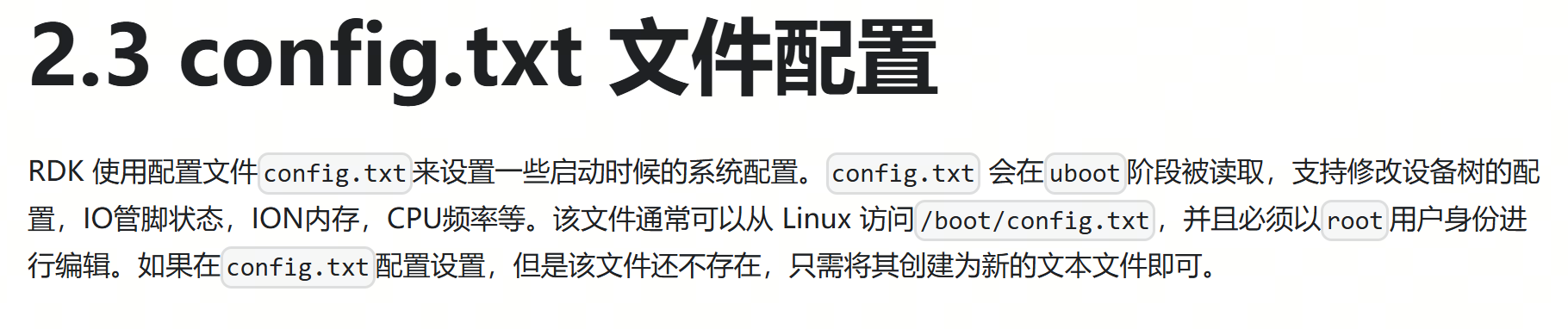

按照手册描述 root 用户进入系统 修改 /boot/config.txt ,参考下方示例 即可修改gpio模式
