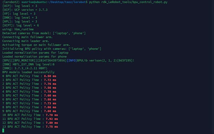

LeRobot的ACT Policy推理,SO101机械臂在一个位置反复震荡,训练了6万步,夹取失败

您好,可以先检查一些摄像头索引,确保推理和训练的数据输入顺序是一样的,或者先运行没有量化的ACT模型试试。
