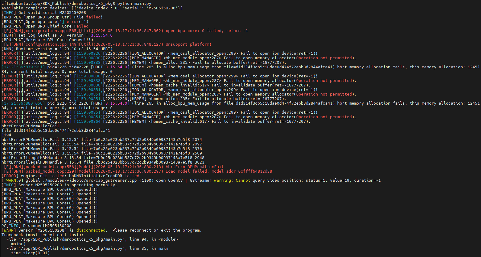

RDK X5手动编译ubuntu22.04,使用自己创建用户执行bpu报错
RDK X5手动编译ubuntu22.04,使用自己创建用户执行bpu报错,使用root用户可以正常执行
您好,请问您手动编译ubuntu22.04是指的是什么意思
在源码包通过命令
sudo ./build.sh build x5_system_jammy.conf 0.0.1
编译的
使用sudo运行试试
sudo 是可以,官方提供的ubuntu镜像,用普通用户也可以正常运行,我就想知道差异在哪?
可能对接口的权限不一样
