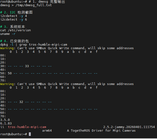

  1. :white_check_mark: I2C 通信正常:i2cdetect -y 4 能检测到 0x50 和 0x32

  4. :cross_mark: dmesg | grep -i “sc132\|sensor\|mipi” 无任何传感器探测日志
  5. :cross_mark: /lib/modules/$(uname -r)/kernel/drivers/media/i2c/ 里没有 sc132gs.ko
  6. :cross_mark: /usr/lib/sensorlib/ 目录不存在
  7. :cross_mark: config.txt 只有 v4l2_enable,加 v4l2_scene=0 或 =22 都无效

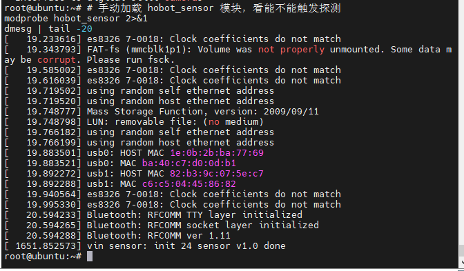

  8. :cross_mark: 手动执行 modprobe hobot_sensor 后仍然无 sensor 探测日志

附件
  • dmesg 完整输出
  • i2cdetect 截图

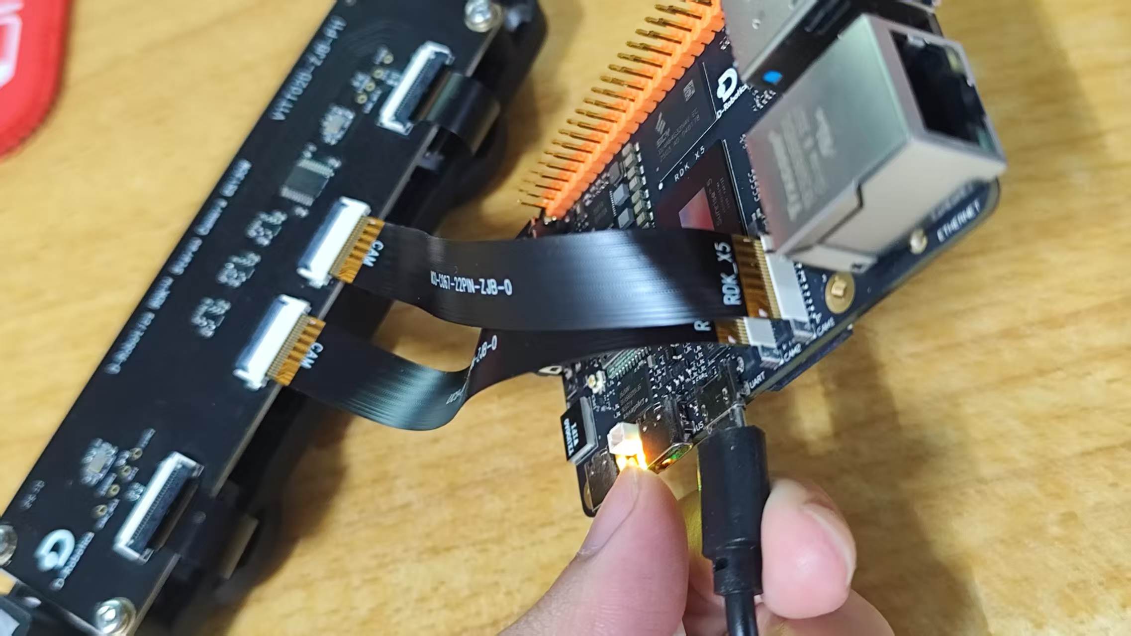

  • 排线连接照片
  • 系统版本信息
  • modprobe hobot_sensor 输出

  • 检查 I2C 通信正常(bus 4 显示 0x50 和 0x32)
