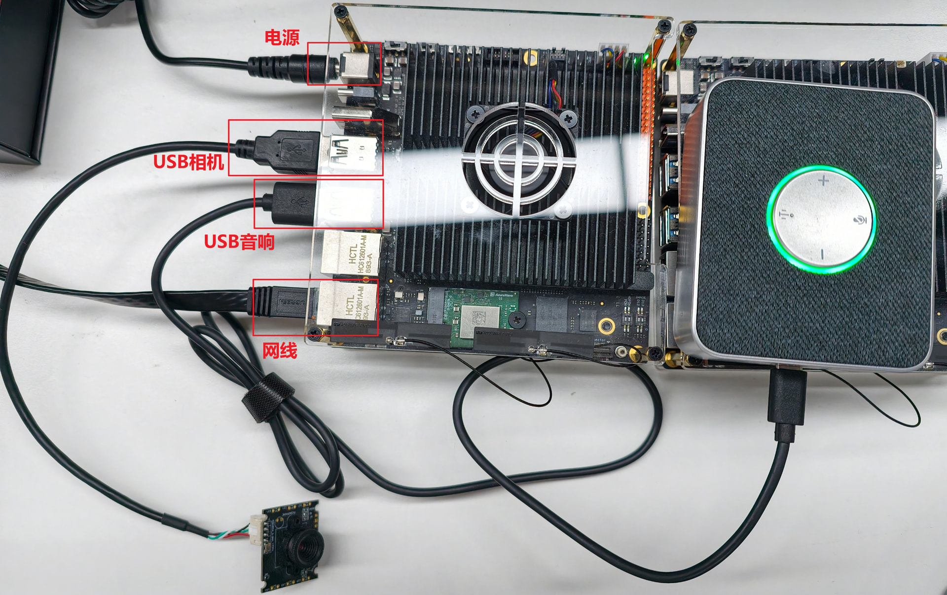

本示例测试于RDK S100 & S100P平台,外设接线如下图所示。

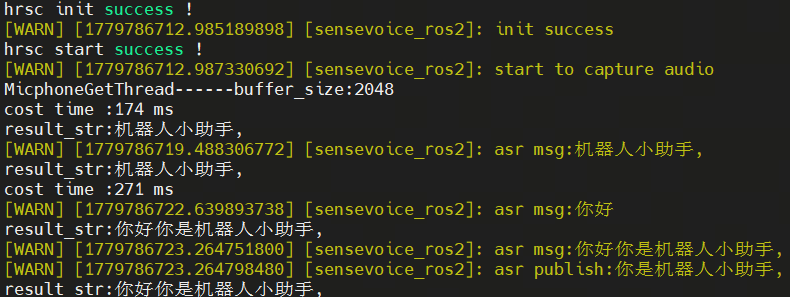

3.2 语音转文本(ASR)
参考来源:Sensevoice | RDK DOC
通过ASR的.gguf模型实现语音转文本功能。
模型路径:/opt/tros/humble/lib/sensevoice_ros2/model/
  1. 启动ASR节点
source /opt/tros/humble/setup.bash
ros2 run sensevoice_ros2 sensevoice_ros2 --ros-args -p push_wakeup:=0 \
    -p asr_pub_topic_name:=/prompt_text \
    -p micphone_name:="plughw:1,0"
向音频设备说话后,输出示例如下:
※※※需要注意的是,文本话题的发布需要使用唤醒词“你好”来触发。※※※
ASR测试效果-02

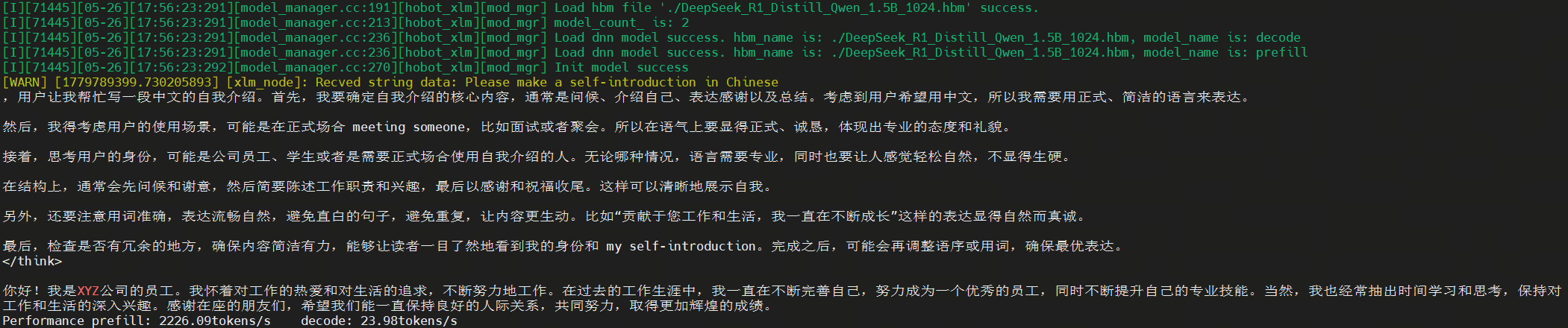

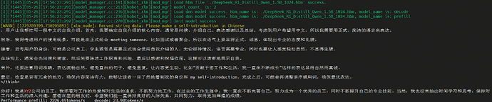

  1. 手动发布/prompt_text话题:
 ros2 topic pub --once /prompt_text std_msgs/msg/String "{data: ""Please make a self-introduction in Chinese""}"
测试示例如下:

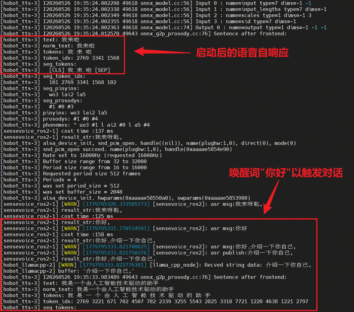

4、语音交互
  • 基本的语音交互流程
用户音频输入 —> ASR语音识别,发布提示词话题(如/prompt_text) —> LLM接收提示词话题,推理后发布语音文本话题(如/tts_text) —> TTS接收语音文本话题,输出音频。

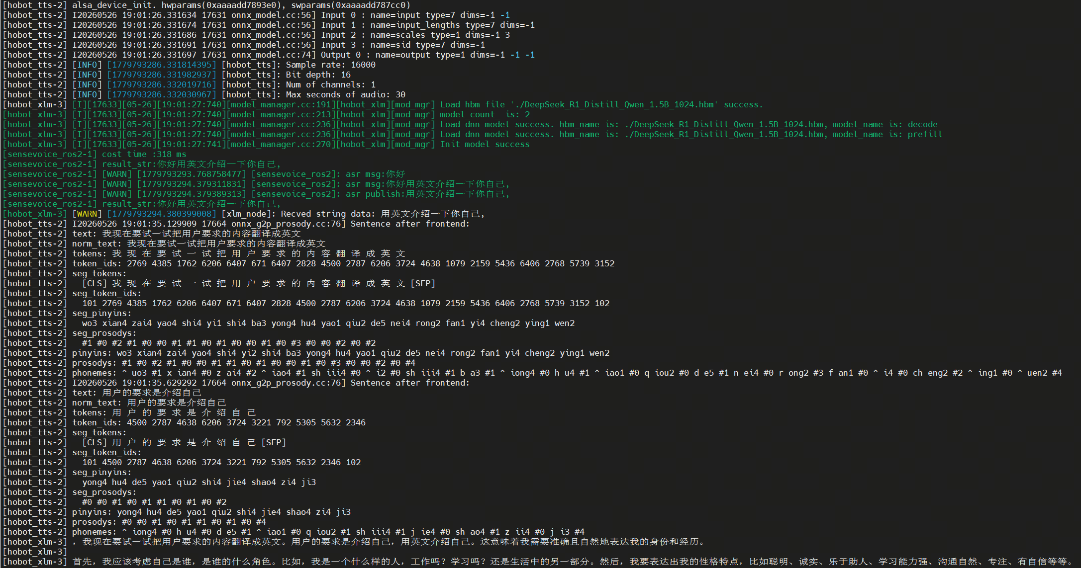

4.1 基于hbm量化模型
以下流程主要用于LLM的hbm量化模型实现语音交互
板端audio_llm功能包仓库: Willian-Marshell/audio_llm
  1. 从github仓库中获取audio_llmpython功能包,在工作空间下进行编译,编译后source:source install/setup.bash
  2. 编译完成后,即可在LLM的工作目录(包含模型和配置文件)下运行启动文件了。
cd /path/to/your/hbm_llm #该目录下需要有hbm模型文件、config配置目录
# 启动launch
ros2 launch audio_llm audio_xlm.launch.py
语音交互测试效果如下:

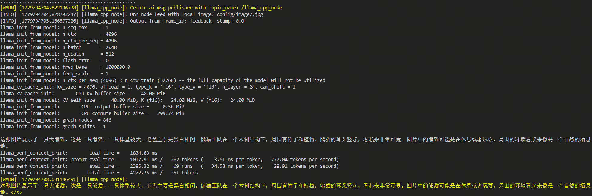

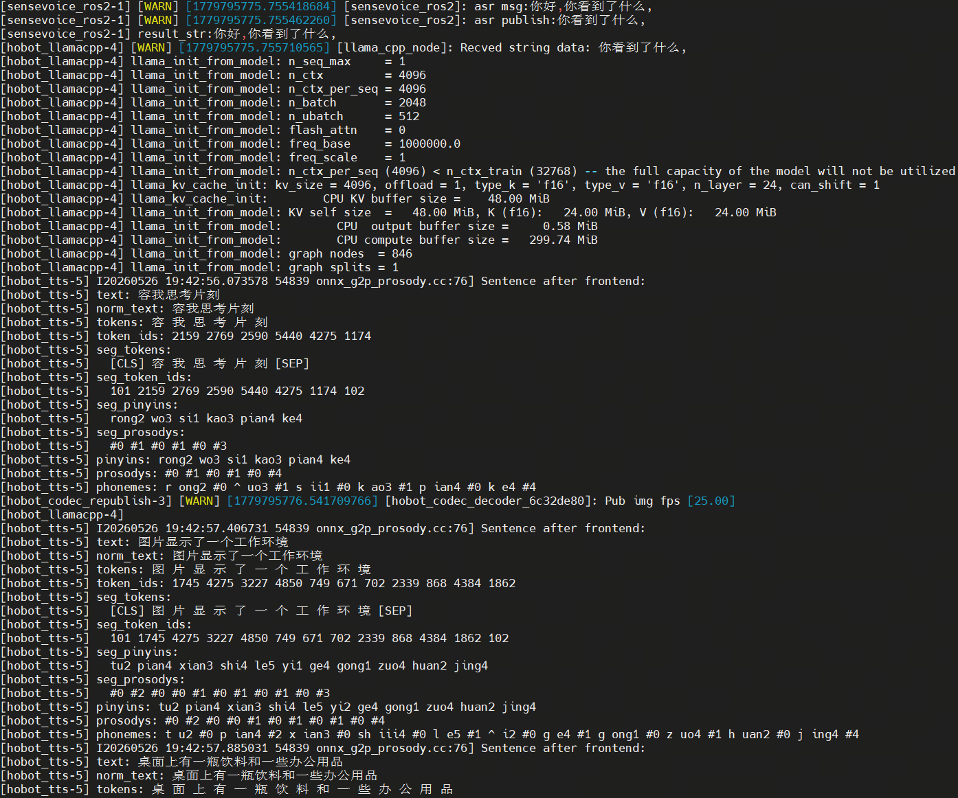

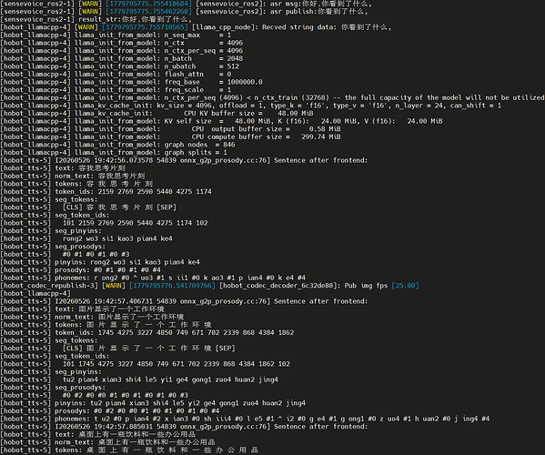

  1. 模型测试
Llama_LLM工作目录下,使用静态图片对ViT和LLM进行测试:
ros2 run hobot_llamacpp hobot_llamacpp --ros-args -p feed_type:=0 \
    -p image:=config/image2.jpg \
    -p image_type:=0 -p user_prompt:="描述一下这张图片." \
    -p model_file_name:=vit_model_int16.hbm \
    -p llm_model_name:=Qwen2.5-0.5B-Instruct-Q4_0.gguf
  1. 语音交互
通过hobot_llamacpp中的launch文件进行启动,这里将其中的两个launch文件copy到前面创建的功能包audio_llm中,并执行编译。
# 复制启动文件
cd /path/to/rdk_ws/src/audio_llm/launch/
cp /opt/tros/humble/share/hobot_llamacpp/launch/llama_llm.launch.py .
cp /opt/tros/humble/share/hobot_llamacpp/launch/llama_vlm.launch.py .
# 编译
cd /path/to/your/rdk_ws
colcon build
编译完成后在Llama_LLM工作目录(包含模型和配置文件)下运行即可,效果如下。
# 启动llm对话,选择对应的音频设备
ros2 launch audio_llm llama_llm.launch.py audio_device:="plughw:1,0"

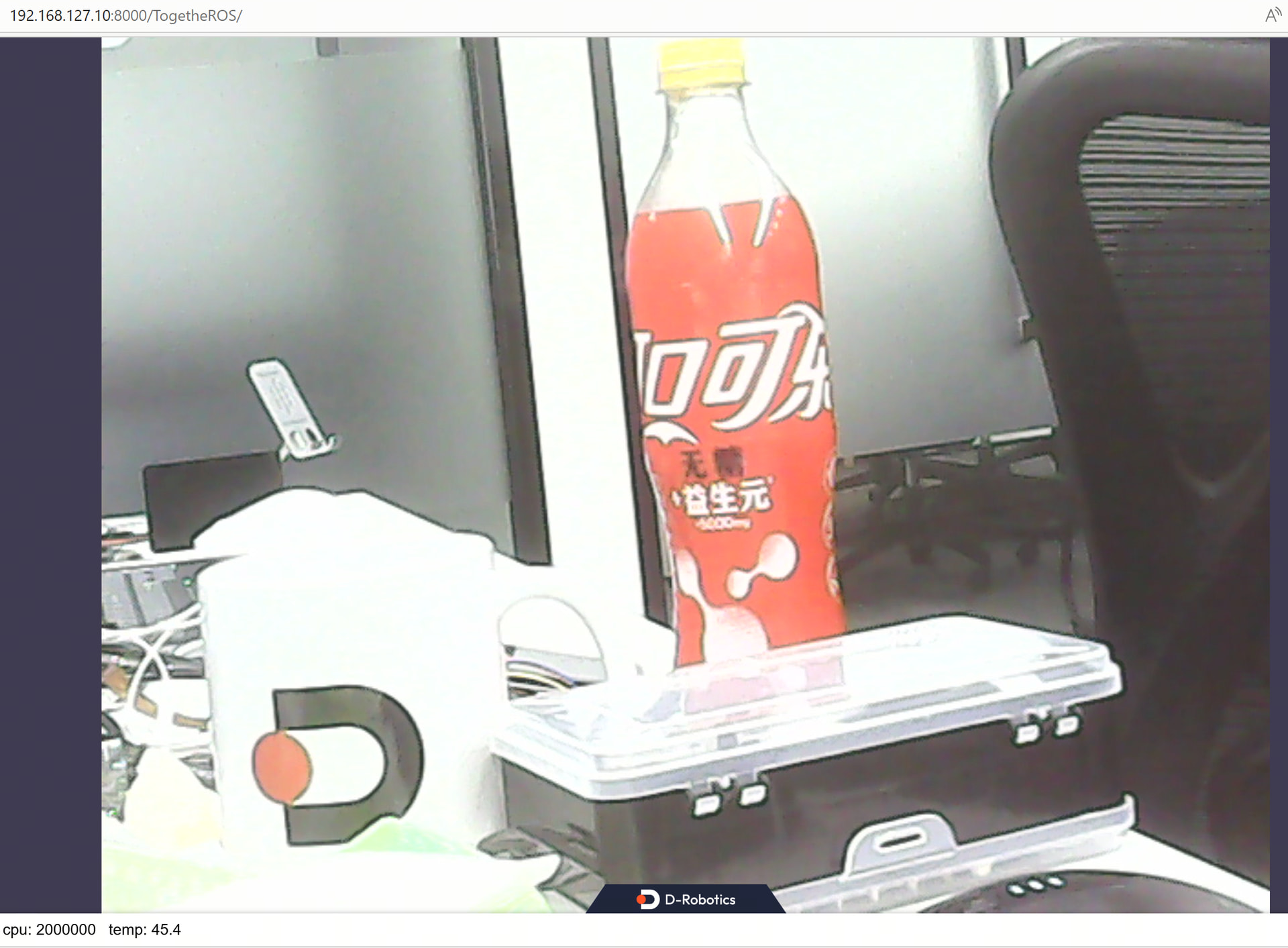

# 选择相机类型
export CAM_TYPE=usb #或者mipi
source rdk_ws/install/setup.bash
cd llama_VLM/
# 启动ViT+LLM图文对话,同时指定vit模型名称、选择对应的音频设备
ros2 launch audio_llm llama_vlm.launch.py \
    llamacpp_vit_model_file_name:=vit_model_int16.hbm \
