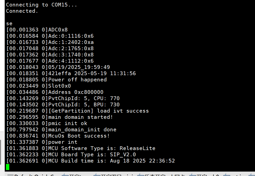

RDKS100 进行sudo apt update和sudo apt upgrade 之后 ,重启reboot后无法开机 ,看串口打印这么多就不动了

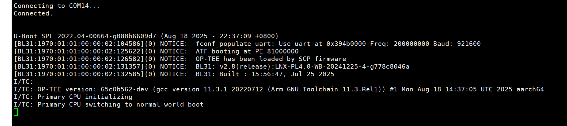

进错串口了 这个是MCU的 选另一个是正确的串口

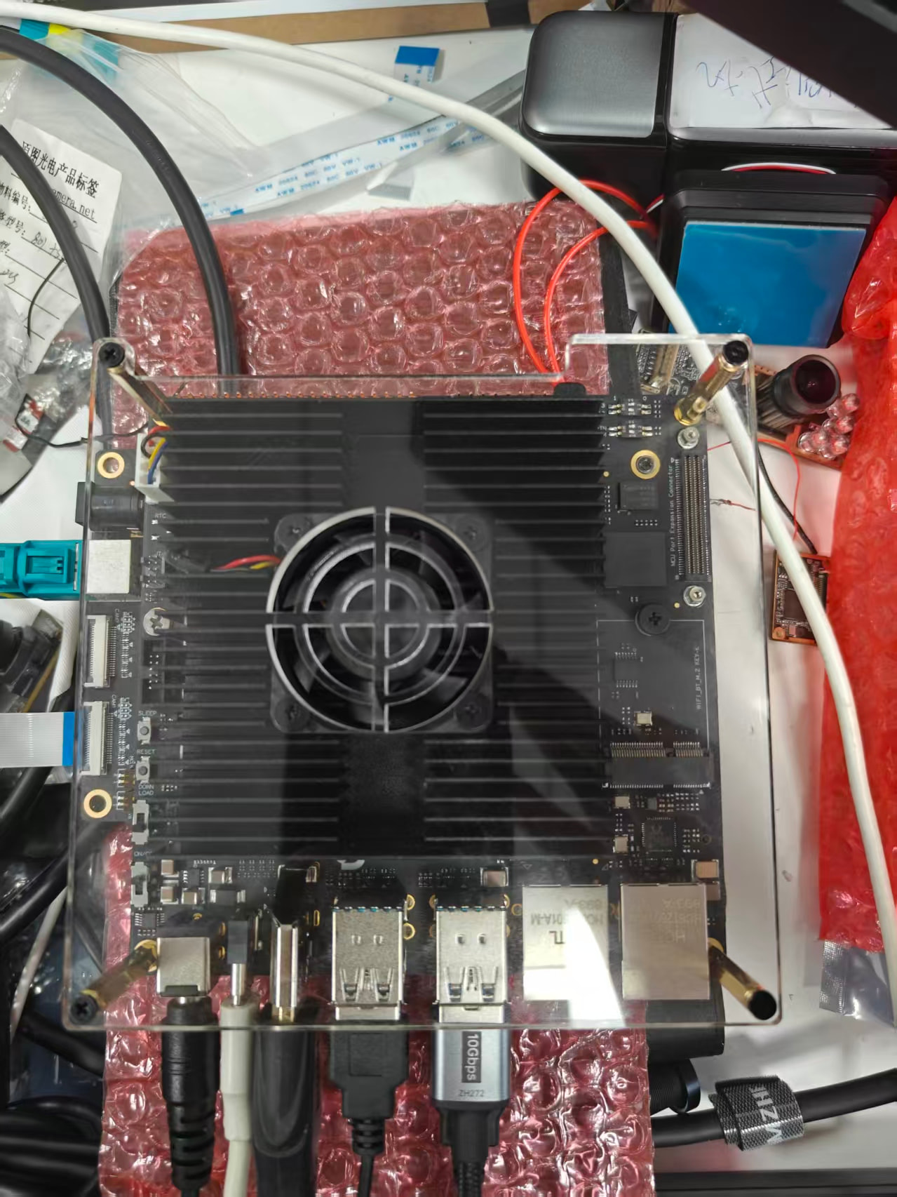

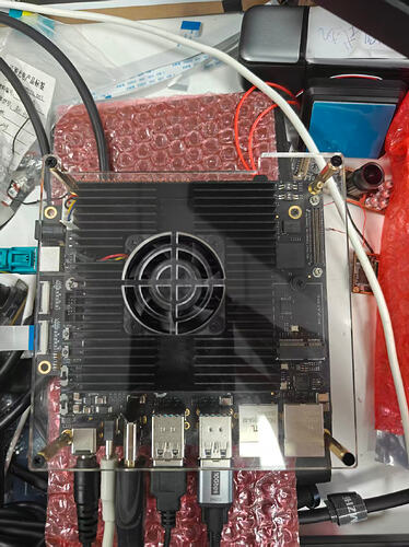

接的下面这个type-c ,右上角40pin的拨到右边
右上角的拨码跟系统启动应该没关系,

从串口日志目前没有失败的相关信息
手动确认了,全部更新完成后,然后在reboot 。串口只打印这么多,其他的没了
预计是uboot启动损坏,从串口日志没有对应错误信息,需要重新进行系统烧录了
