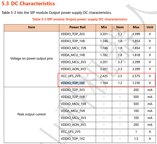

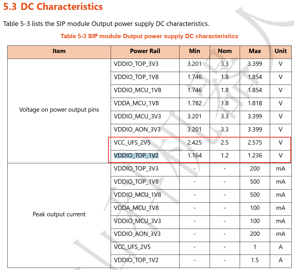

1、我们设计的板子,使用的了UFS,但是使用地瓜平台的hrut_somstatus脚本指令无法获取到VCC_UFS_2V5、VDDIO_TOP_1V2的电压值
2、查看S100的SPEC,这两路电压域是从S100输出的,但是hwmon0 节点下没有这两路电压域的值
