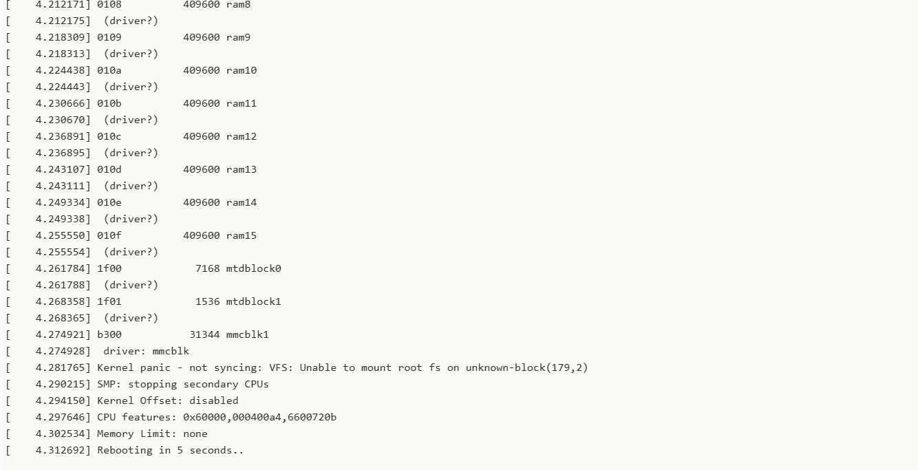

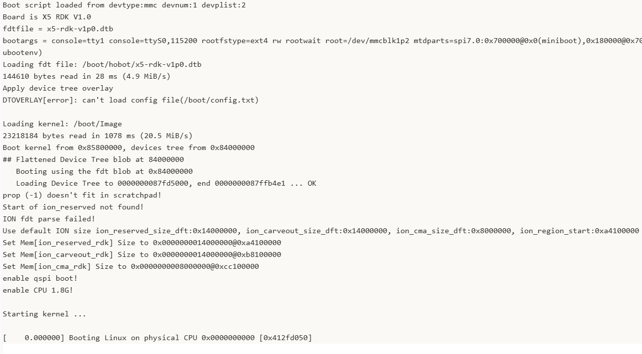

origincarx5的固件安装包为什么我烧录了以后一直出现
  1. 可以提供详细的背景信息 什么固件 X5 供电环境 如何操作
  2. origincar 可以尝试到 古月居社区查看是否存在更新版本的镜像
我使用的固件是origincar_x5_image.img我把miniboot也已经升级到最新了,怎么查看古月居社区是否有更新版本的镜像啊
镜像烧录推荐 使用rufus
origincar_x5_image.img为古月居基于官方镜像二次开发后的镜像,地瓜社区无此类资源,建议到古月居社区或竞赛群进行寻找是否存在新版本,或烧录官方社区镜像自己进行功能迁移
