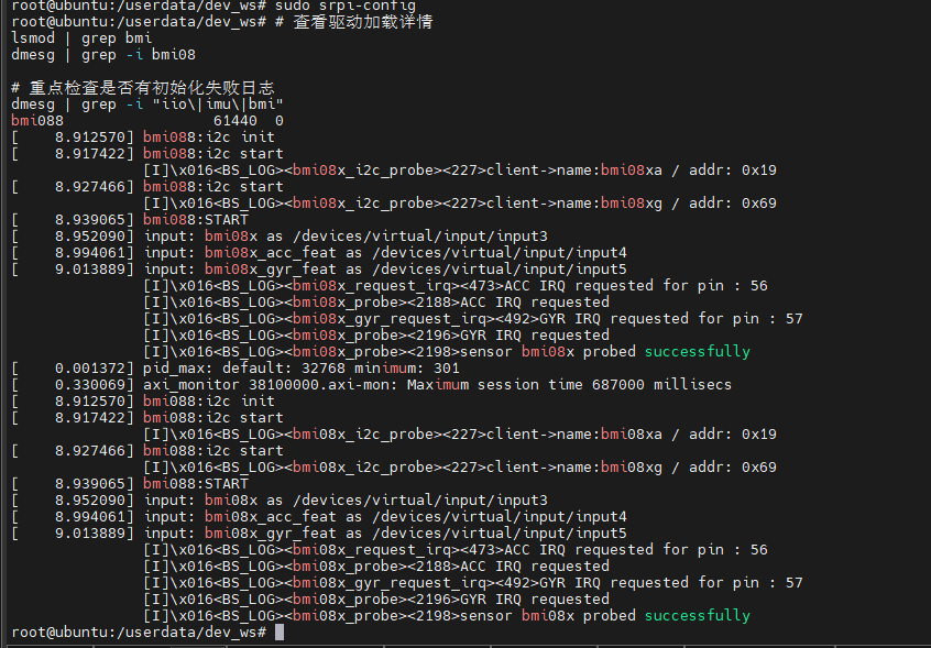

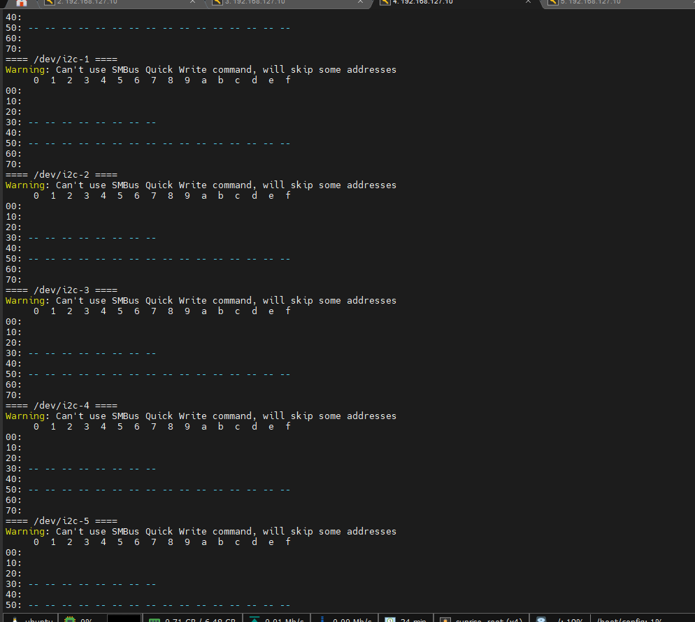

RDK X5 IMU Module无法进行i2c读取。i2cdetect 命令没有两个UU或数字出现。这是怎么回事啊

配置工具里面也没有之前帖子看到的选择BMI088-i2C的选项。跳帽位置是i2c。求大佬指点是怎么回事啊
查看驱动加载是成功的
846×589 20.3 KB

需要参考手册先烧录最新系统版本镜像,于手册对应不上即为版本差异
