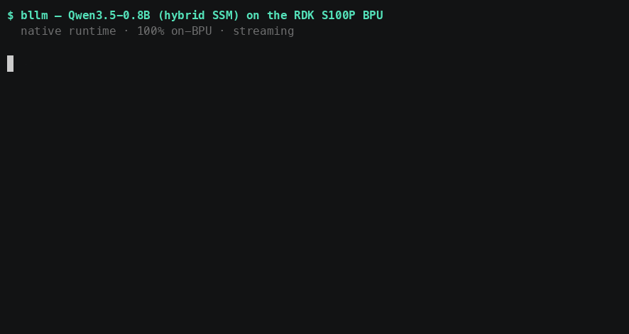

效果展示 ( Qwen3.5-0.8B(混合 SSM)在 RDK S100P BPU 上原生流式对话)

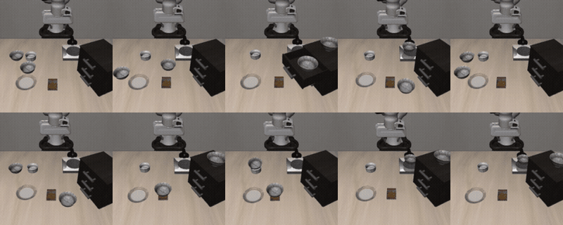

具身策略:π0.5 跑在 BPU 上
libero_spatial 板上 99/100 ,全程在 BPU

仓库 README 顶部附有实机流式对话录屏:Qwen3.5-0.8B 在 RDK S100P 上中英文对话,约 14 tok/s,
全程 100% 在 BPU 上。
