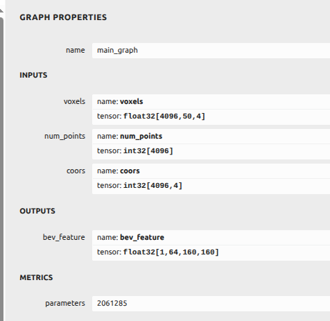

对于多输入featuremap特征数据的转换文件配置
onnx原始模型的输入节点为,3输入的特征featuremap:
tensor: float32[4096,50,4]
tensor: int32[4096]
tensor: int32[4096,4]
具体节点分布如下图所示:
