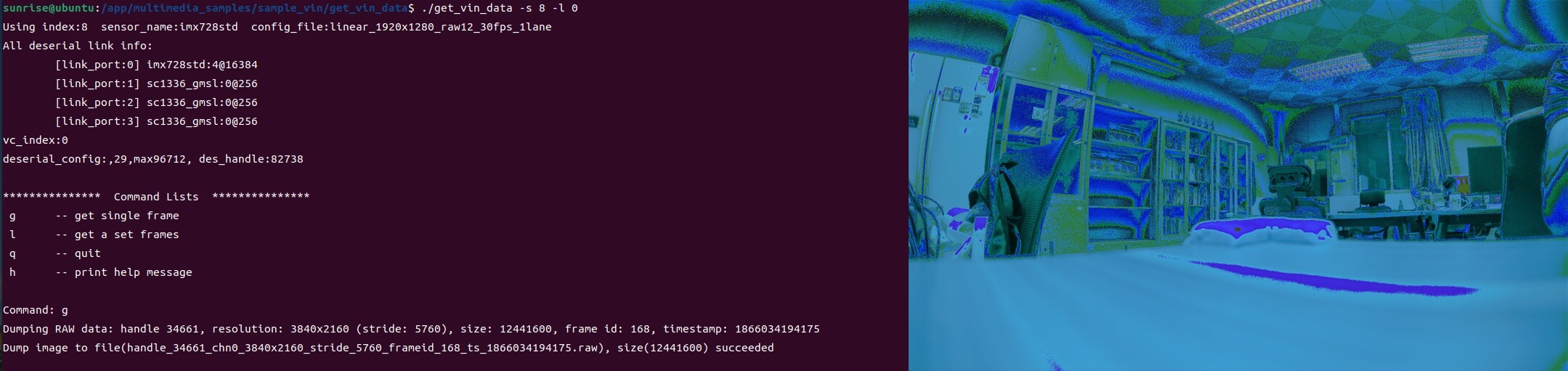

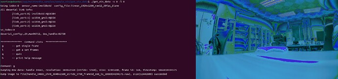

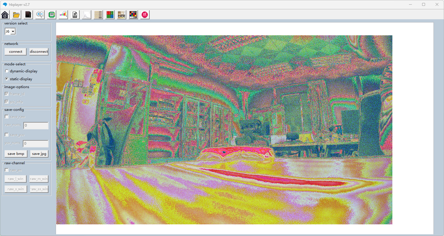

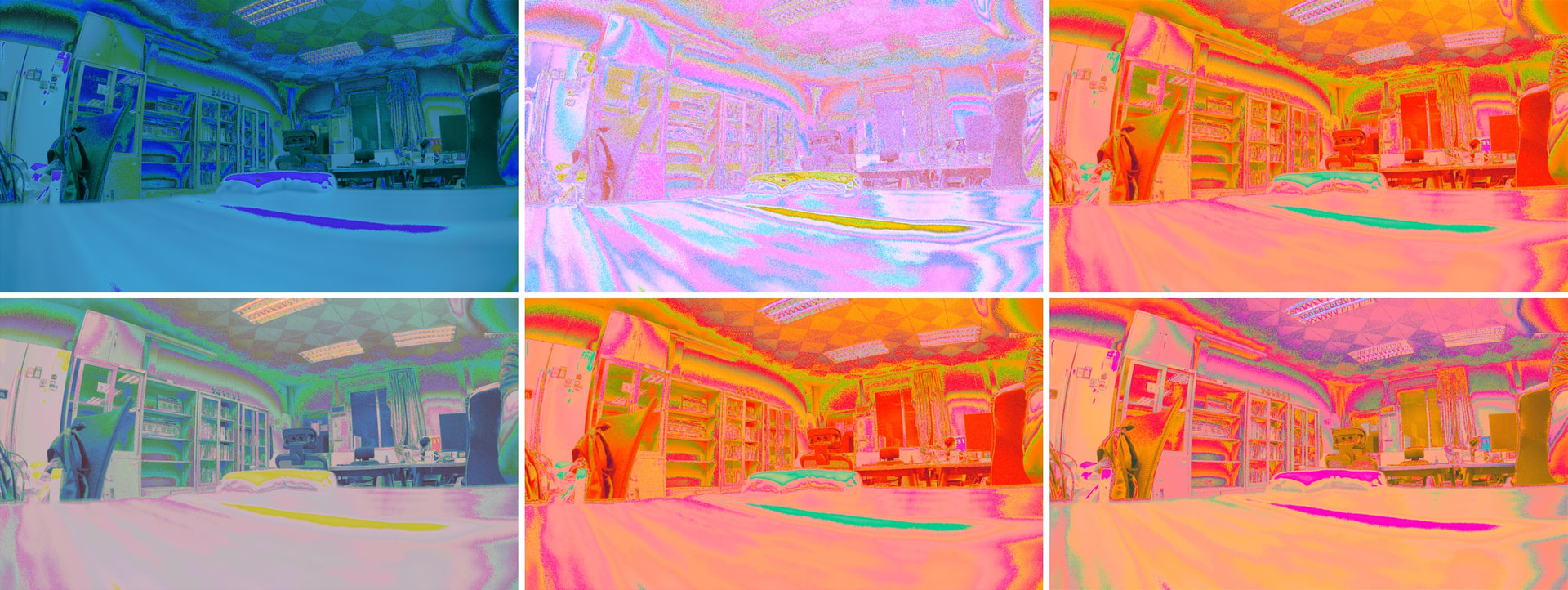

问题一:raw转png中,4 种 Bayer 模式生成出来的图片都很魔幻,不是正常颜色。
传感器型号为IMX728,raw文件格式为Dumping RAW data: handle 34661, resolution: 3840x2160 (stride: 5760), size: 12441600, frame id: 193。

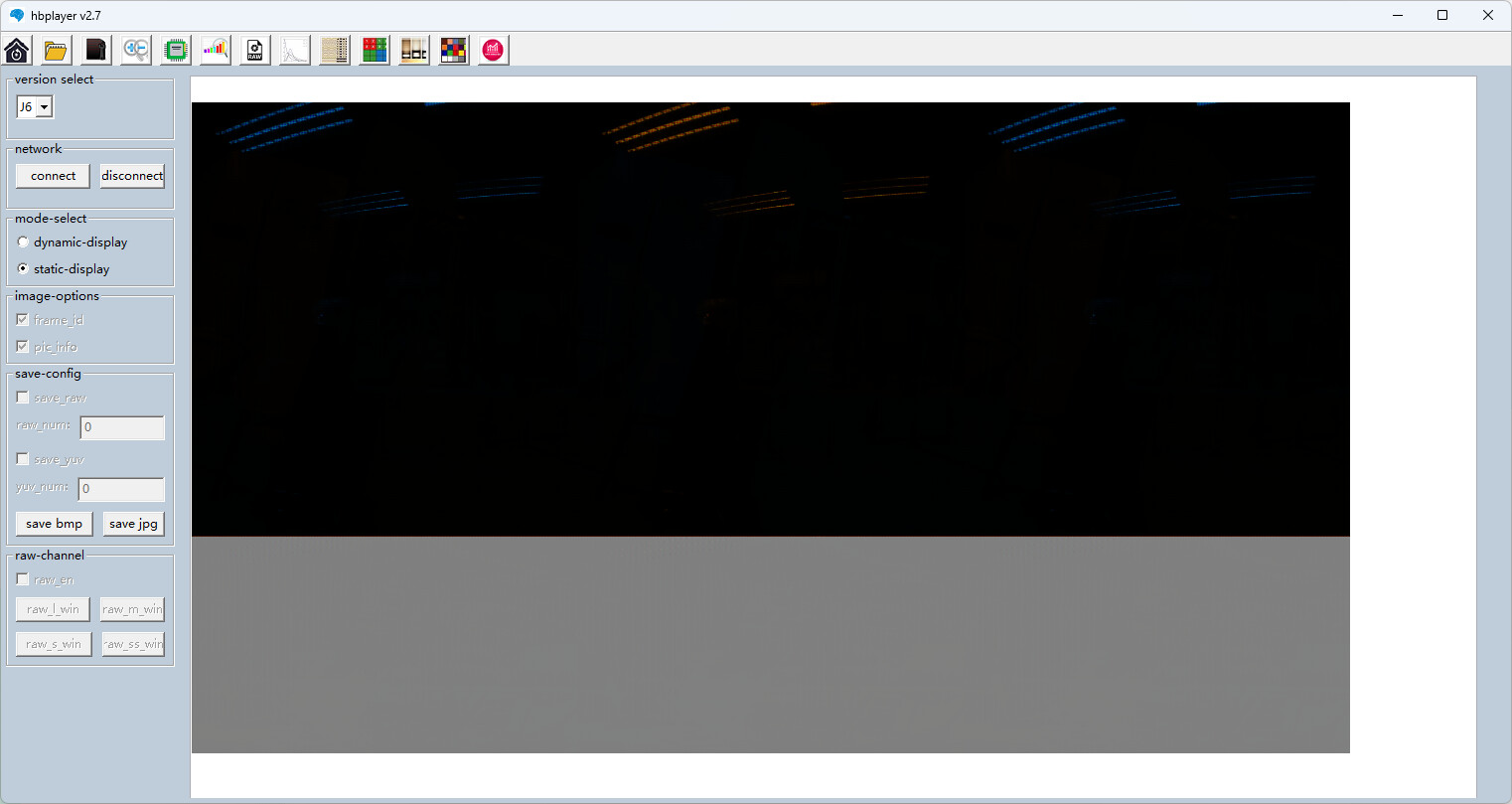

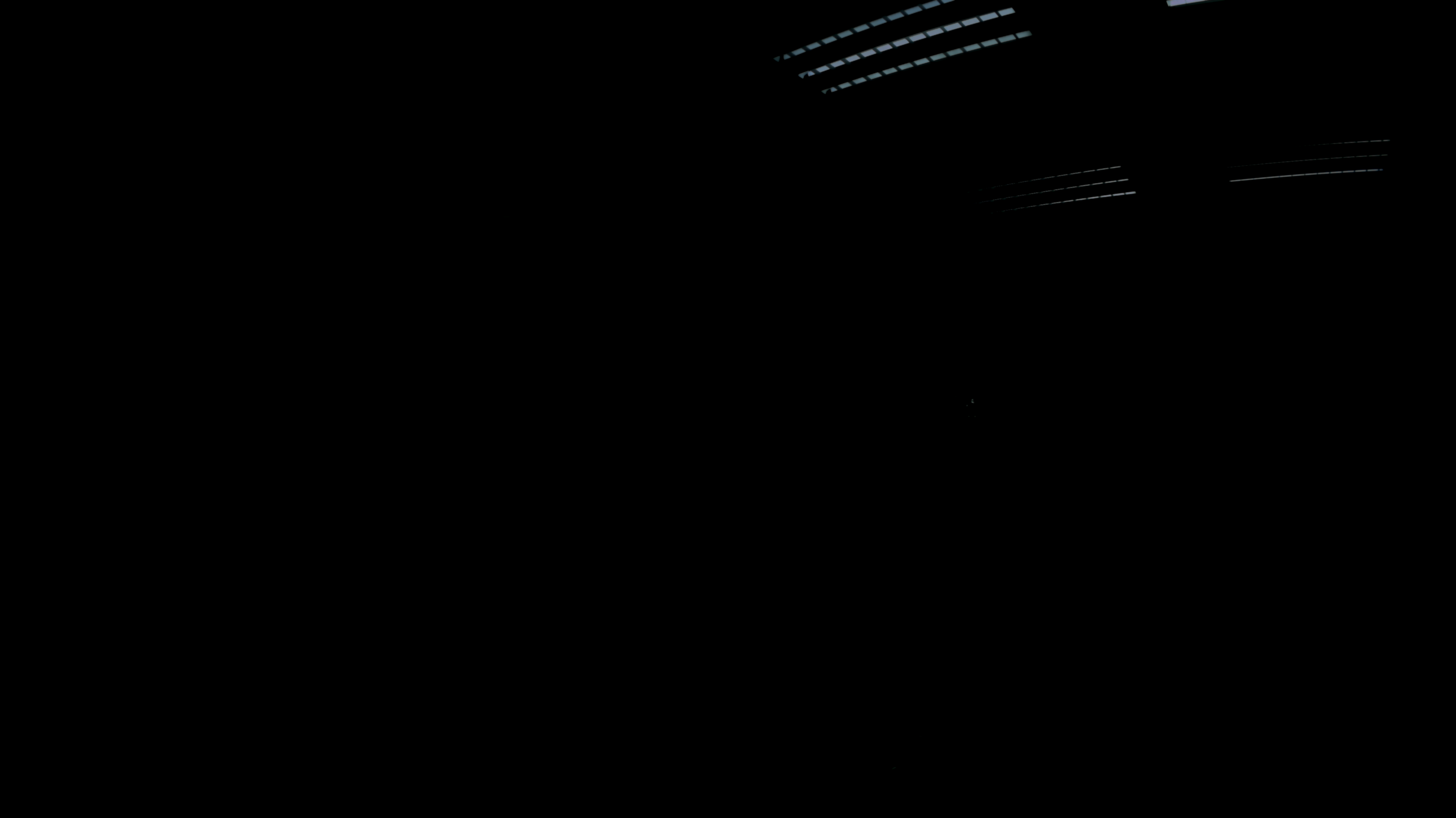

问题二:使用1、**ffplay 播放时添加色彩范围参数命令以及2、使用 ffmpeg 转换后查看也全是很暗。**添加了 -color_range 2 参数,修改成YUV420P也还是很暗。

3. 如果上述方法颜色仍异常,尝试其他 Bayer 排列
# IMX728 可能的 Bayer 排列:RGGB, GRBG, BGGR, GBRG
bayer_formats = [
    cv2.COLOR_BAYER_RG2RGB,
    cv2.COLOR_BAYER_GR2RGB,
    cv2.COLOR_BAYER_BG2RGB,
    cv2.COLOR_BAYER_GB2RGB
for i, fmt in enumerate(bayer_formats):
    rgb = cv2.cvtColor(raw_8bit, fmt)
    cv2.imwrite(f'output_bayer_{i}.png', rgb)

2. 使用 hbplayer 验证 ISP 输出
# hbplayer 是官方工具,能正确显示 ISP 处理后的图像
hbplayer --input /path/to/isp_output.yuv \
         --width 3840 --height 2160 \
         --format nv12

我已经把生成的raw和yuv文件保存在了windows电脑里面,我想在hbplayer里面查看。但是在hbplayer里面点击connect显示Notice: Please setting the monitor scaling factor to 100 to ensure image display correctly!
这个提示是 hbplayer Windows 版本的已知限制,与你的图像数据无关。hbplayer 在高 DPI 屏幕上会出现显示问题,需要调整 Windows 的缩放设置。
解决方案
方案一:设置 Windows 显示器缩放为 100%(推荐)
  1. 右键点击桌面 → 选择 “显示设置”
  2. 找到 “缩放与布局”“更改文本、应用等项目的大小”
  3. 将缩放比例改为 100%
  4. 注销并重新登录 Windows(或重启电脑)使设置生效
  5. 重新打开 hbplayer,点击 Connect 应该就可以正常使用了
方案二:设置 hbplayer 兼容性(无需改系统缩放)
如果不想改系统缩放,可以尝试:
  1. 找到 hbplayer.exe 文件

在hbplayer中设置好了width、height、format等参数,打开raw和yuv文件,结果还是差不多。上面黑色的图是yuv文件,图片下面有灰色部分没有正常显示。下面是raw格式,图片色彩不正常。
根据你提供的 hbplayer 截图,问题已经非常清晰了。这是两个独立的问题,分别解决:
问题一:YUV 文件底部灰色条 + 画面暗
根本原因stride(行跨度)设置不匹配。
你的日志显示:stride: 5760,但 hbplayer 可能默认按 width=3840 计算每行字节数。
解决方案
在 hbplayer 中设置正确的 Stride:
参数 设置值 计算说明
Width 3840 图像宽度
Height 2160 图像高度
Format nv12 ISP 输出格式
Stride 5760 关键!必须与日志一致
Color Range fullpc 解决画面暗的问题
为什么 stride=5760?
NV12 格式:Y 平面 + UV 交错平面
Y 平面每行字节数 = stride = 5760
(不是 width=3840,因为有 padding 对齐)
验证:5760 / 3840 = 1.5,说明每像素 12bit 或做了 16bit 对齐
如果 hbplayer Windows 版没有 Stride 设置选项:
用 ffplay 验证(Windows 版 ffplay 支持 stride):
ffplay -f rawvideo -pixel_format nv12 -video_size 3840x2160 ^
       -video_size 5760x2160 ^
       -color_range 2 ^
       D:\your_path\imx728_out.yuv
问题二:RAW 文件色彩异常(魔幻色彩)
根本原因:IMX728 的 RAW 是 12bit 打包格式,不能用简单的 Bayer 转换直接显示。
从你的日志:size: 12441600, resolution: 3840x2160
计算:12441600 / (3840 * 2160) = 1.5 bytes/pixel = 12bit
解决方案
RAW 文件需要先解包 12bit → 8bit,再转 RGB
hbplayer Windows 版可能不支持 12bit RAW 的直接显示,建议用 Python 脚本预处理
# convert_raw.py - 将 12bit RAW 转为 8bit PNG
import cv2
width, height = 3840, 2160
stride = 5760  # 与日志一致
# 读取 RAW 数据 (12bit 打包成 16bit 存储)
raw_data = np.fromfile('D:/your_path/imx728_raw.raw', dtype=np.uint16)
raw_image = raw_data.reshape((height, stride//2))  # 16bit 单位
# 裁剪到有效宽度 (去掉 padding)
raw_image = raw_image[:, :width]
# 12bit 转 8bit (右移 4 位)
raw_8bit = (raw_image >> 4).astype(np.uint8)
# 尝试 4 种 Bayer 排列
bayer_formats = [
    ('RGGB', cv2.COLOR_BAYER_RG2RGB),
    ('GRBG', cv2.COLOR_BAYER_GR2RGB),
    ('BGGR', cv2.COLOR_BAYER_BG2RGB),
    ('GBRG', cv2.COLOR_BAYER_GB2RGB),
for name, fmt in bayer_formats:
    cv2.imwrite(f'output_{name}.png', rgb)
    print(f'Saved output_{name}.png')
运行后查看 4 张 PNG,找到色彩正常的那张,就能确定正确的 Bayer 排列。
